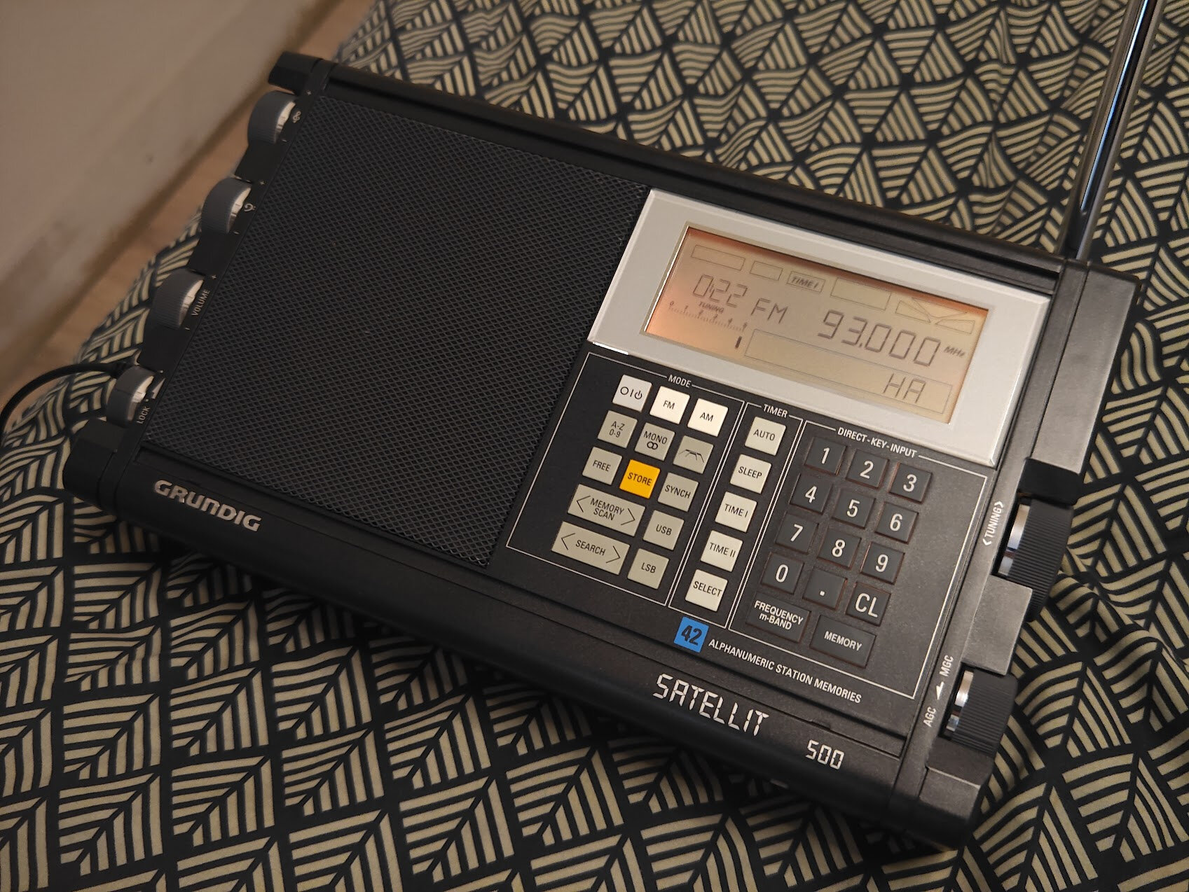

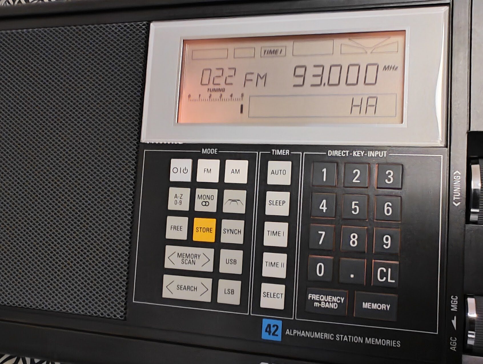

Grundig Satellit 500 capte très mal
Je me permet de solliciter votre aide car je viens d’acquérir un Grundig Satellit 500 qui présente un problème de réception.
Symptômes :
  • FM, GO/PO et OC très faibles ou quasiment inaudibles.
  • Beaucoup de souffle/grésillement sur toutes les bandes.
  • Parfois on distingue très faiblement une station derrière le souffle.
  • La recherche automatique ne trouve aucune station.
Tests effectués :
  • Ouverture complète de l’appareil.
  • Vérification visuelle : intérieur très propre, aucune fuite de condensateur visible, aucune trace de corrosion.
  • Antenne télescopique contrôlée : fil rouge présent, pas de coupure visible, fixation correcte.
  • Manipulation légère des noyaux de réglage accessibles sous le blindage (sans amélioration).
  • Passage du sélecteur INT/EXT dans les deux positions et casi pas de changement niveau réception.
  • Toucher l’antenne télescopique ne change quasiment rien.
Point étrange :

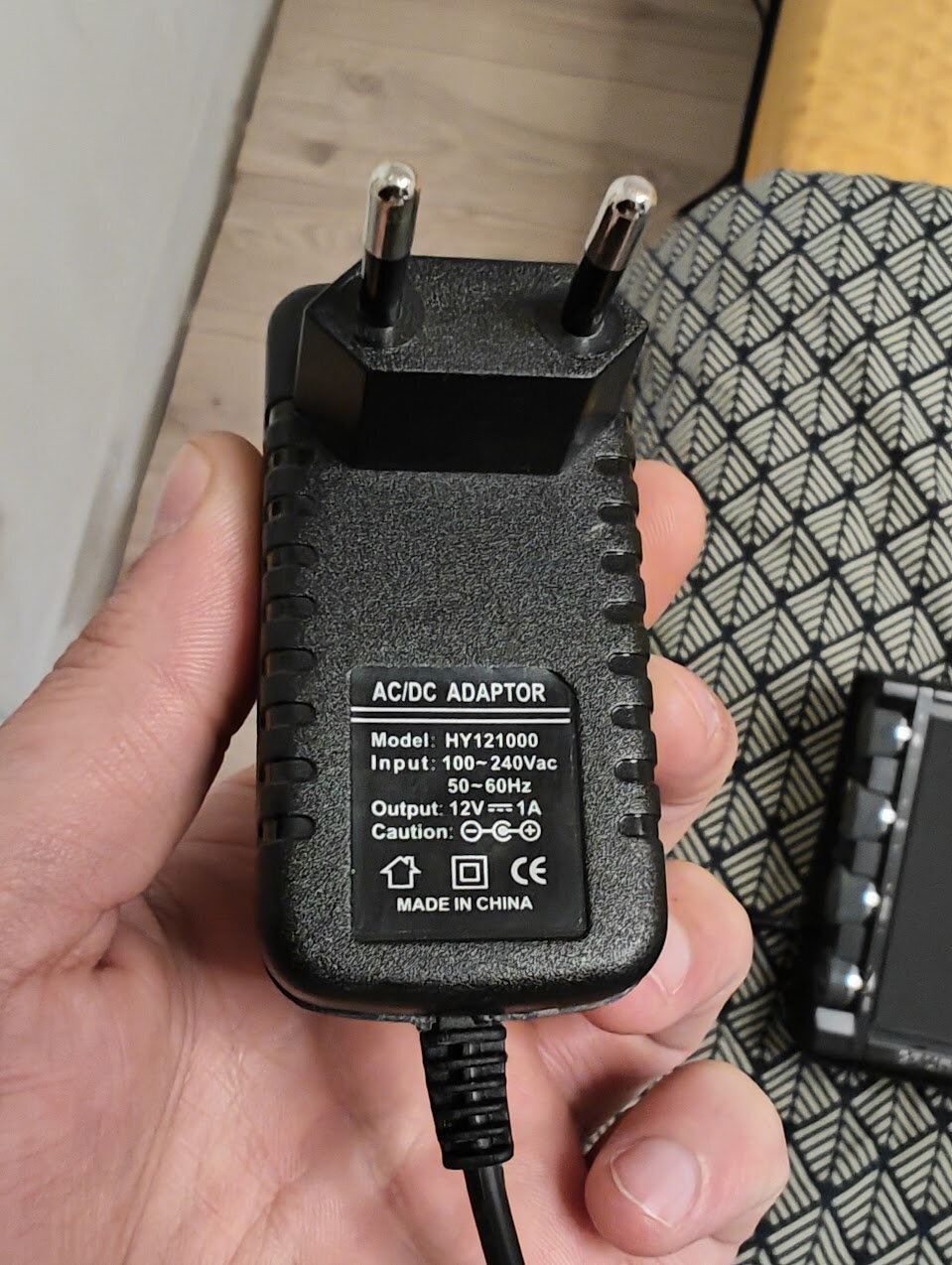

Parfois, lorsque j’approche la main vers la grille du haut-parleur, la réception s’améliore nettement et certaines stations deviennent audibles.
Questions :
  • Cette panne vous évoque-t-elle un problème connu du Satellit 500 ?
  • Y a-t-il des composants ou connecteurs connus pour provoquer ce symptôme ?
  • Le transfo ne semble pas être celui d’origine, est-ce que ça pourrais avoir une influence ?
Merci d’avance pour votre aide, et une bonne fin de journée à vous tous !
