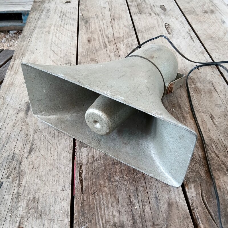

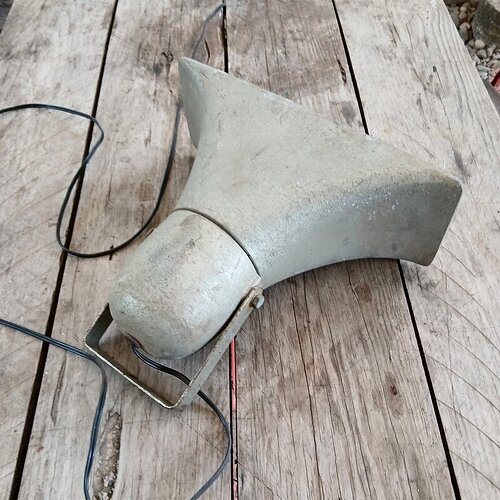

Bonjour. Je viens de voir la réponse que tu as faites en octobre 2023 et à ce sujet, je me permets de te poser une question concernant ce type de haut parleur. J’en possède une paire (fichier joint) que je voudrais utiliser dans un spectacle, pour le look, mais aussi surtout pour ce son de nez typique de ces HP. Je n’ai aucune info les concernant, rien de marqué dessus. J’ai relevé l’impédance, ils font 8,7 et 8,5 ohms. Avant d’essayer quoique ce soit, j’aimerai avoir ton avis sur la puissanec qu’ils peuvent dégager, et aussi quel type d’ampli et préampli puis je mettre en amont sans rien abimer. Je te remercie par avance pour l’éclairage que tu pourrais m’apporter.
cela ressemble a un HP a chambre de compression Bouyer peut etre un bireflex ?
Oui, c’est équivalent a des Bouyer Bireflex .
Si on trouve 8 ohms aux bornes, c’est pas de la ligne 100V mais de la basse impédance et on peux les connecter à la sortie 8 ohms d’un ampli hifi quelconque.
Ce type de H.P est assez peu fidèle, et incapable de reproduire du grave (d’ou le son “de nez” caractéristique ) et encaisse une puissance assez modeste (10 à 15W ) mais ont un rendement très élevé (plus de 100db/1W/1m) et porte très loin .
Pour les utiliser conjointement a un système son plus puissant , je conseillerais de les brancher sur un ampli séparé , pas sur la sono du spectacle elle même (un petit ampli hifi de l’ordre de 2x15W suffit ) doté d’ une entrée “ligne” ou “aux” a connecter sur un signal “ligne” de la sono, et de réduire les graves sur cet ampli puisque ces HP seront incapable de les reproduire …
