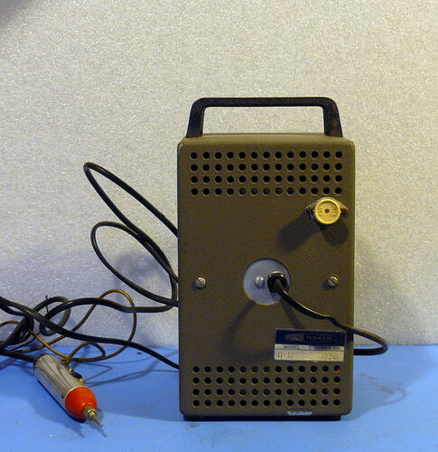

Heathkit IT12

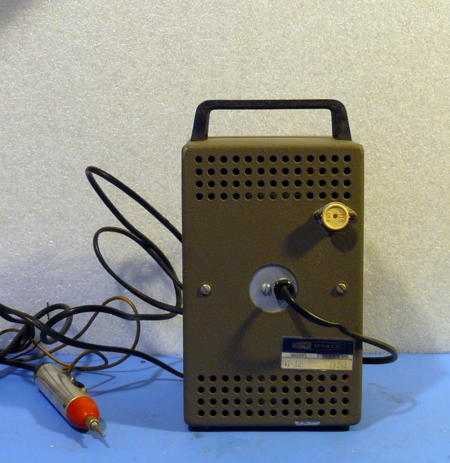

Pour être sûr de mon avis, je vous pose la question :

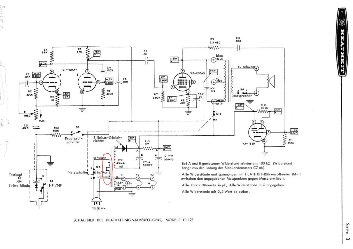

Sur le schéma de cet appareil (voir titre) on ne voit qu’un enroulement primaire pour le 117v.
Dans l’appareil que j’ai il y a deux fils reliés ensemble sortant du transfo.
Peux t-on faire un branchement pour le 220 240 à partir du transfo d’origine?
je n’ai fait aucune mesure.

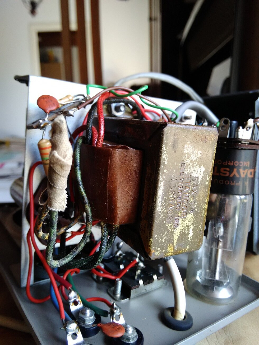

Pourriez vous prendre une photo du transfo, je pourrais comparer avec le mien.
C’est un ajout, j’ai le même, dicrectement sur 220V, même si c’est américain.
A partir du même transfo?
54x-64
STANCOR
Electronics Inc
1386408
Je ne l’ai plus mais @stecha a mis une photo.
Ok, c’est moi qui ai mis une photo de l’appareil qui n’a pas de sélecteur.
Tu veux connaître le branchement des fils du transfo d’alim ? Facile, j’ouvre mon géné, photographie les fils et t’envoie la photo?

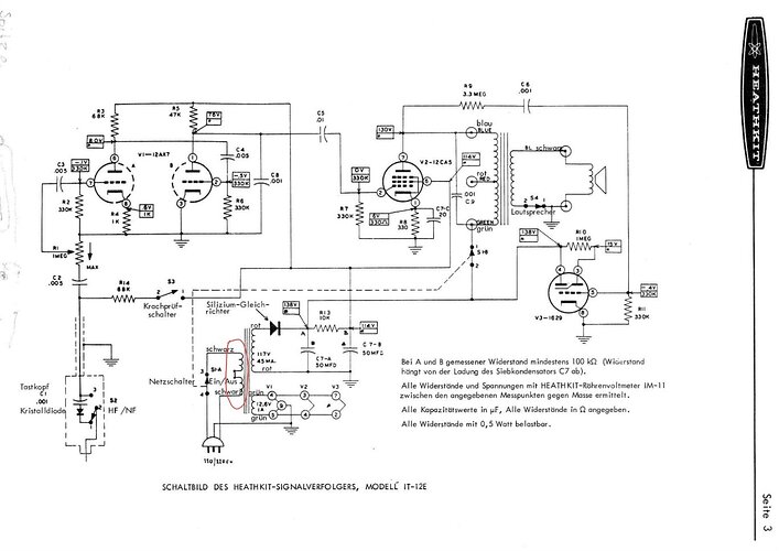

Souvent les appareils américains, sans qu’il y aie un répartiteur de tension peuvent être commutés en 115 ou 230 V

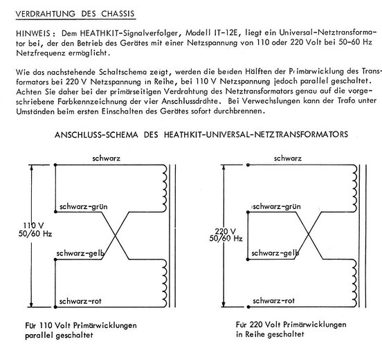

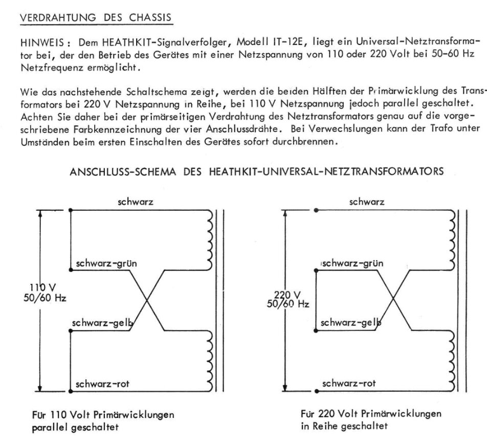

Les transformateurs secteur sont pour cela équipés de deux bobinages primaire de 115 V que l’on peut connecter en parallèle pour 115 V et en série pour 230 V, comme représenté sur ce schéma tiré du manuel d’assemblage :
Pour cela il faut observer les fils sur le côté primaire du transformateur, s’il y en a quatre connectés deux par deux en parallèle sur une barrette à cosses il pourra certainement être commuté en 230 V en passant ces deux enroulements en série.
La page du manuel d’assemblage qui explique cela, en allemand :
Je viens de dessouder les 2 fils connectés et mesure 60 ohm d’un enroulement et 66 de l’autre.
Je pense qu’il est branché déjà en 220.
La doc parle du IT12F et le schéma IT12E.
Sur le schéma je lis 110/120v
Bon le cablage donné par Henri-Louis correspond bien au couleur que je trouve sur l’appareil.

Sinon, j’ai revendu mon IT12 il y a pas mal de temps et je n’ai pas de photo de l’intérieur. Mais j’ai vu que @stecha allait vous en envoyer une.

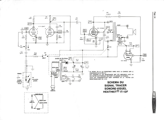

Sinon, si vous avez acheté l’appareil en Europe, il est forcément câblé en 220V, sinon, il est mort ! Et si le câblage donné par @Jeanmonod_Henri-Louis correspond à ce que vous avez, vous pouvez y aller en toute confiance.

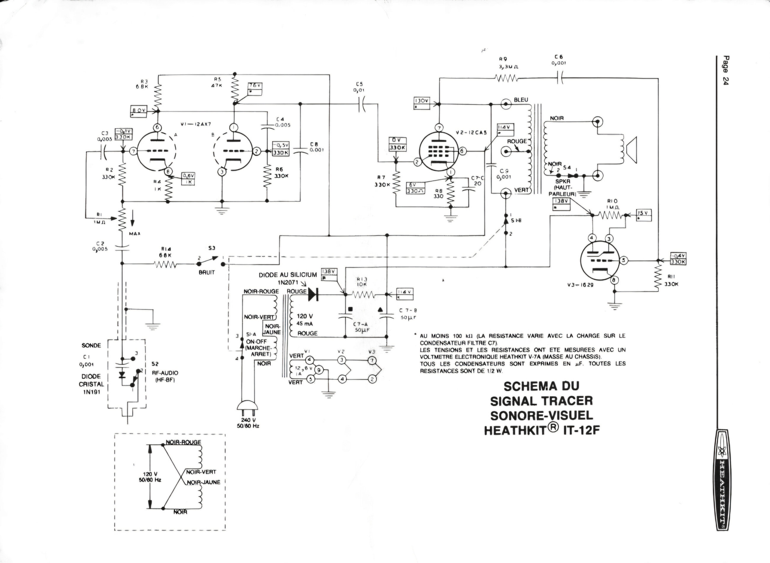

Encore la version française du schéma (tirée de la fiche et améliorée) où les explications sont claires :
Merci encore pour ce schéma.
Quelle différence y a t-il entre IT12E et IT12F?

Peut-être le pays de diffusion du kit, F peut faire penser à France, E à Europe peut-être mais ce ne sont que des suppositions.
Les différences sont peut-être dans les versions de transformateurs secteur, les inscriptions du panneau avant, etc.
