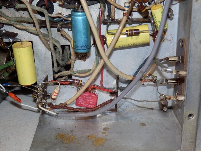

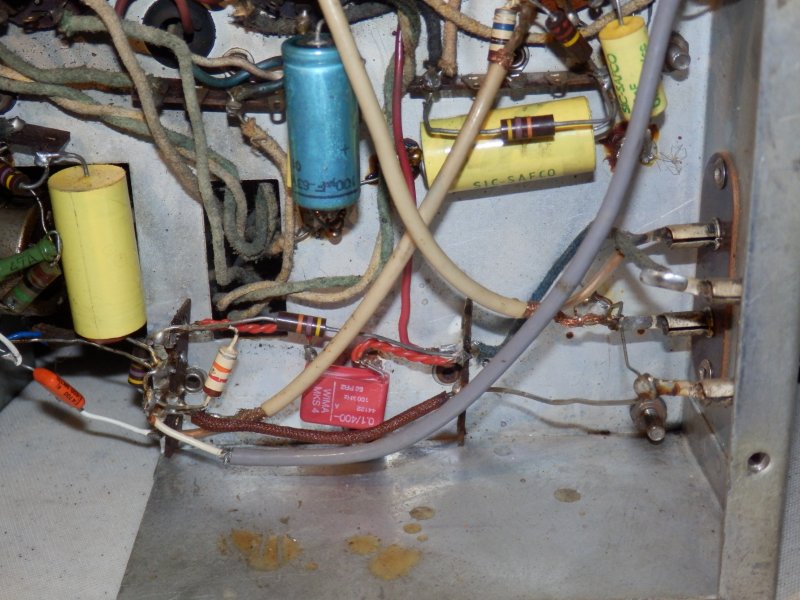

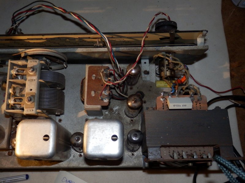

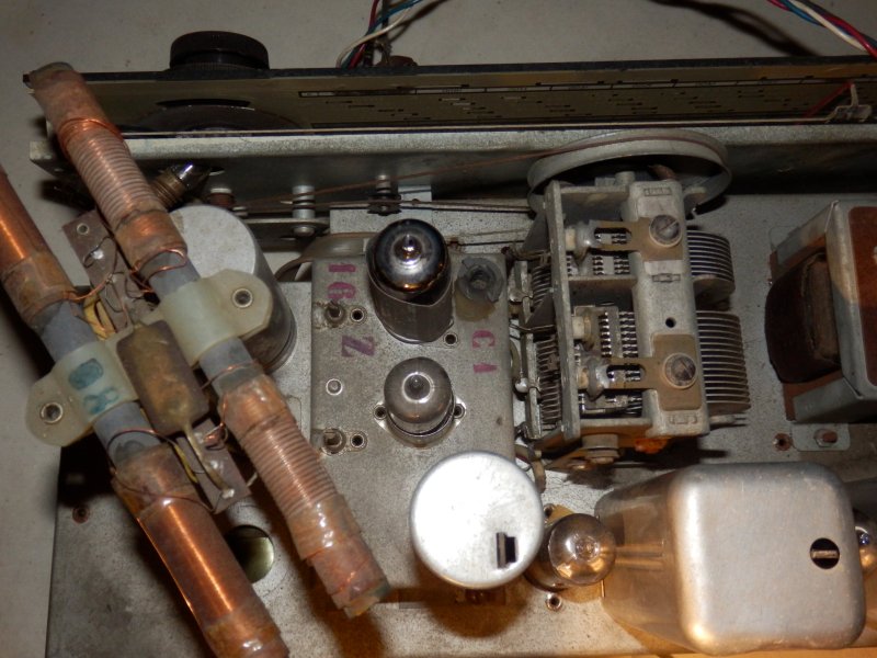

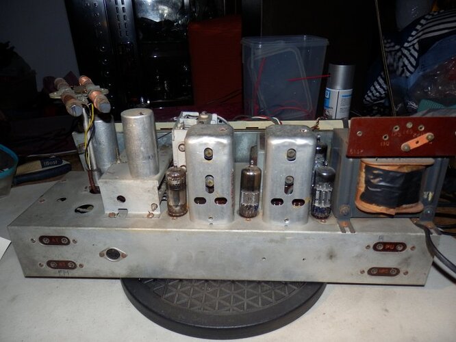

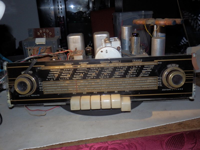

Il y a une dizaine d’années j’ai récupéré cette radio que je trouvais avec un look quelque peu d’outre Rhin mais surtout équipé FM. Bien qu’inconnu, sans littérature, j’ai pu procéder à une récupération complète AM et FM, jusqu’au jour où la FM a cessé de fonctionner. Occupé sur un autre chantier je l’ai « provisoirement » remisé et l’ai repris ces derniers jours… totalement muet (juste un bruit de fond façon parasites inter stations) sur toutes gammes. Clairement, sans même un schéma, je cherche une aide pour me guider de manière logique dans la recherche de la panne. Précision : s’il est sorti de sa caisse, il n’y a eu qu’une seule MsT, le temps de voir s’allumer la 6SG5 mise à la place de l’EM34 absente, il y a donc une HT stable mais peut être insuffisante.
Ci dessous une série de photos de l’appareil, format réduit mais qui peut être exploitable en frand format
D’avance, merci :slight_smile:

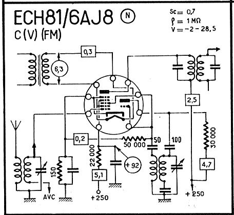

tu peux relever les tensions sir l’ECH81
pour la mesure de la tension de la grille oscillatrice triode ( en PO , GO, OC) ne pas oublier la 1Mo en serie

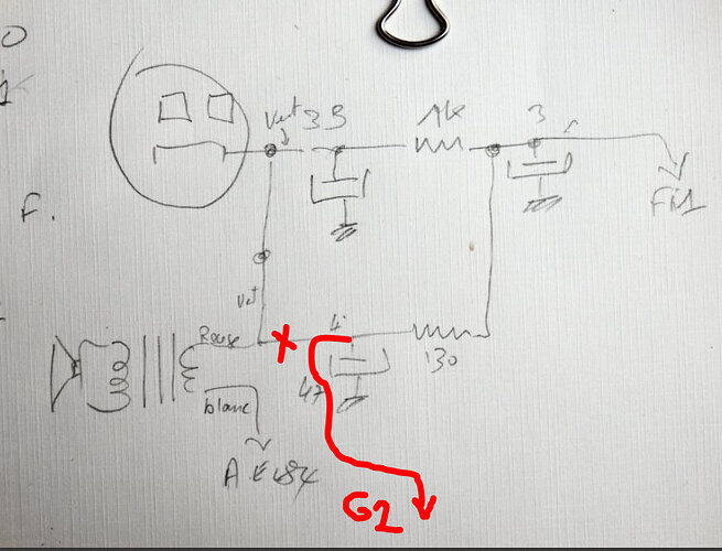

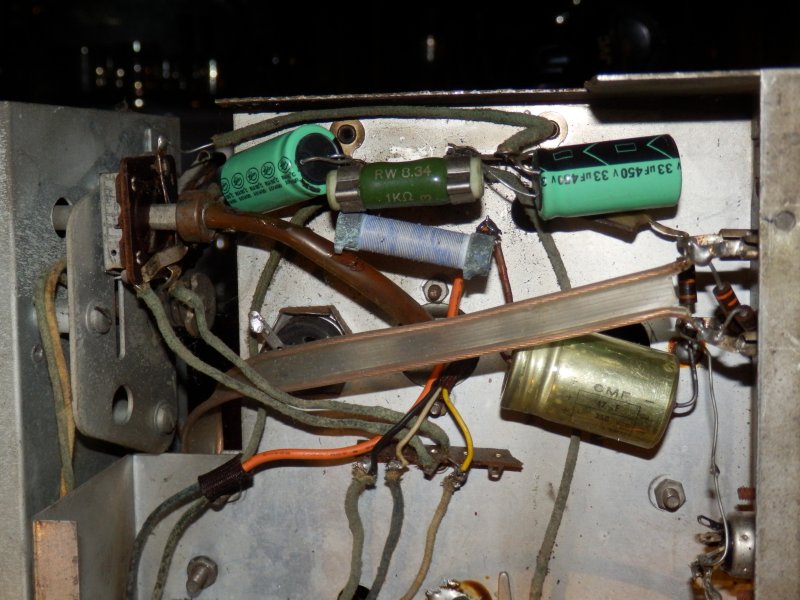

Ce qui me turlupine c’est l’alimentation, un montage que je n’ai jamais vu, déjà mettre le transfo d’un côté et le filtrage à l’autre bout (j’ai plusieurs fois vu ça chez les Allemands) ensuite 2 chimiques de 33µF et un de 47µF, entre les deux 33 un couple de résistances, une vieille bien oxydée de 130 O et une vitrifiée de 1000 O, je relèverai le schéma ultérieurement.Le primaire du TS fait un peu plus de 500 O

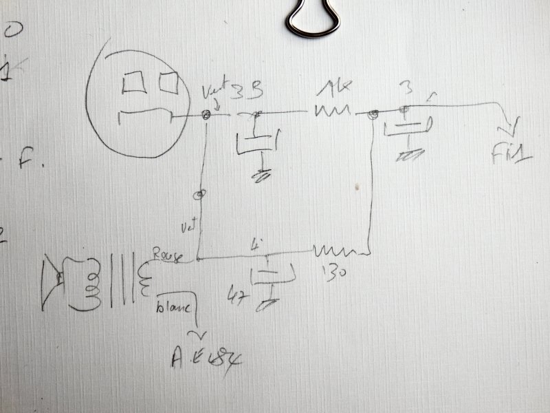

je vais relever le montage de l’alim

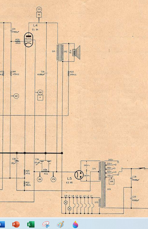

Bon, j’ai dans l’idée que cette alim ne tient pas la route, j’ai du mal à comprendre comment ça peut fonctionner voyant le prim TS relié en direct à la sortie cathode de l’EZ.

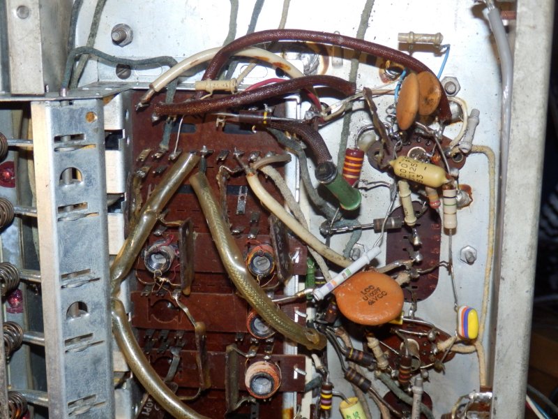

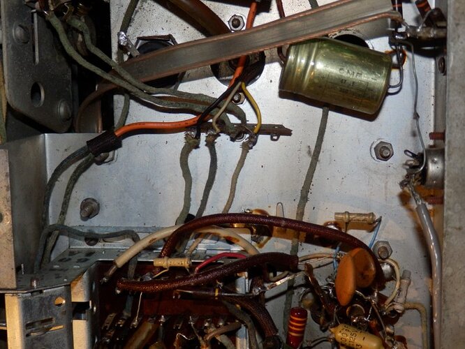

Par ailleurs, un examen plus approfondi m’a permis de trouver deux soudures qui avaient lâché et donc des composants en l’air :frowning:
oui assez etrange
a mon avis ce point la devrait aller a G2 EL84
car pour ne pas avoir de ronflette il faut que la tension G2 soit tres bien filtré
tu as une R de cathode sur l’EL84 ?
le PM de l’enroulement HT vas bien a la masse ? , cela n’a pas ete bricole ?
on pourrait envisager un polar par le moins pas comprise par le precedent depanneur
Précisément l’alim (le reste aussi) avait subit une précédente intervention, c’est ainsi que le primaire TS s’est retrouvé raccordé à K de l’EZ donc sans aucun filtrage.
Je vais aller voir ce qu’il y a de raccordé à l’EL
sans aucun filtrage tu pousses il y a le 33µF raccordé a la cathode valve qui filtre
le primaire du TS sur une HT pas tres bien filtrée, c’est courant qi on soigne le filtrage de G2

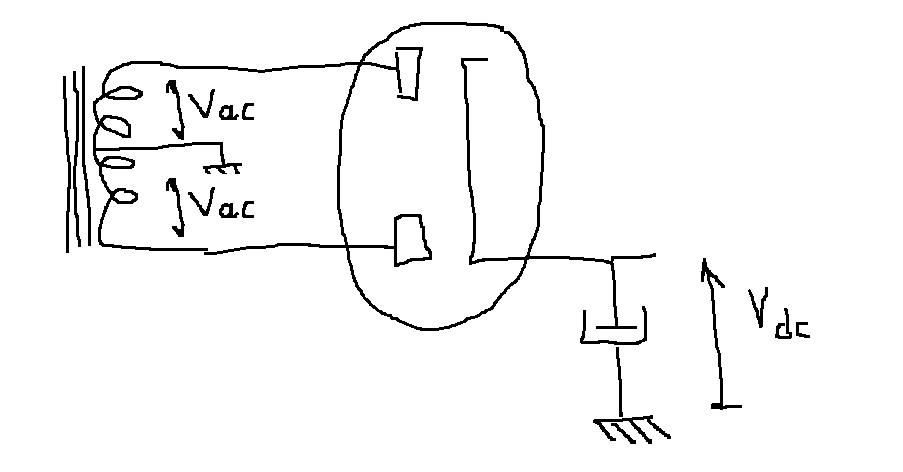

un exemple
2 réponses :

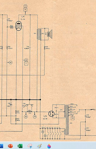

1/ polarisation de l’EL84 : R 190 O, C100µF 64v
2/ Secondaire TA : HT 186v, PM 0, HT 195v soit 381v
Possible d’envisager une résistance chutrice pour descendre la HT du circuit ?
comprends pas
