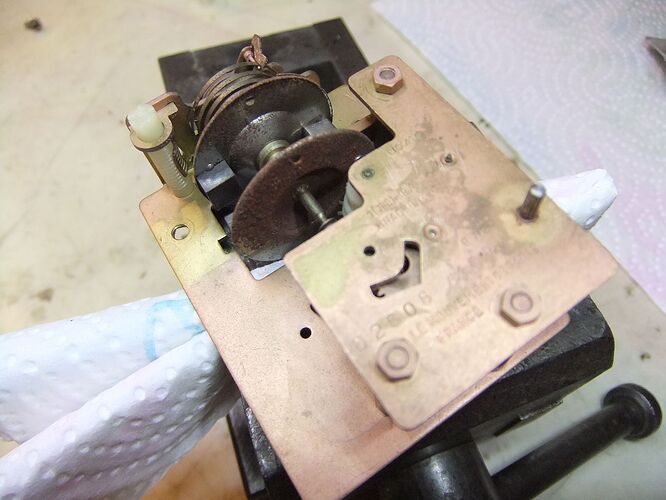

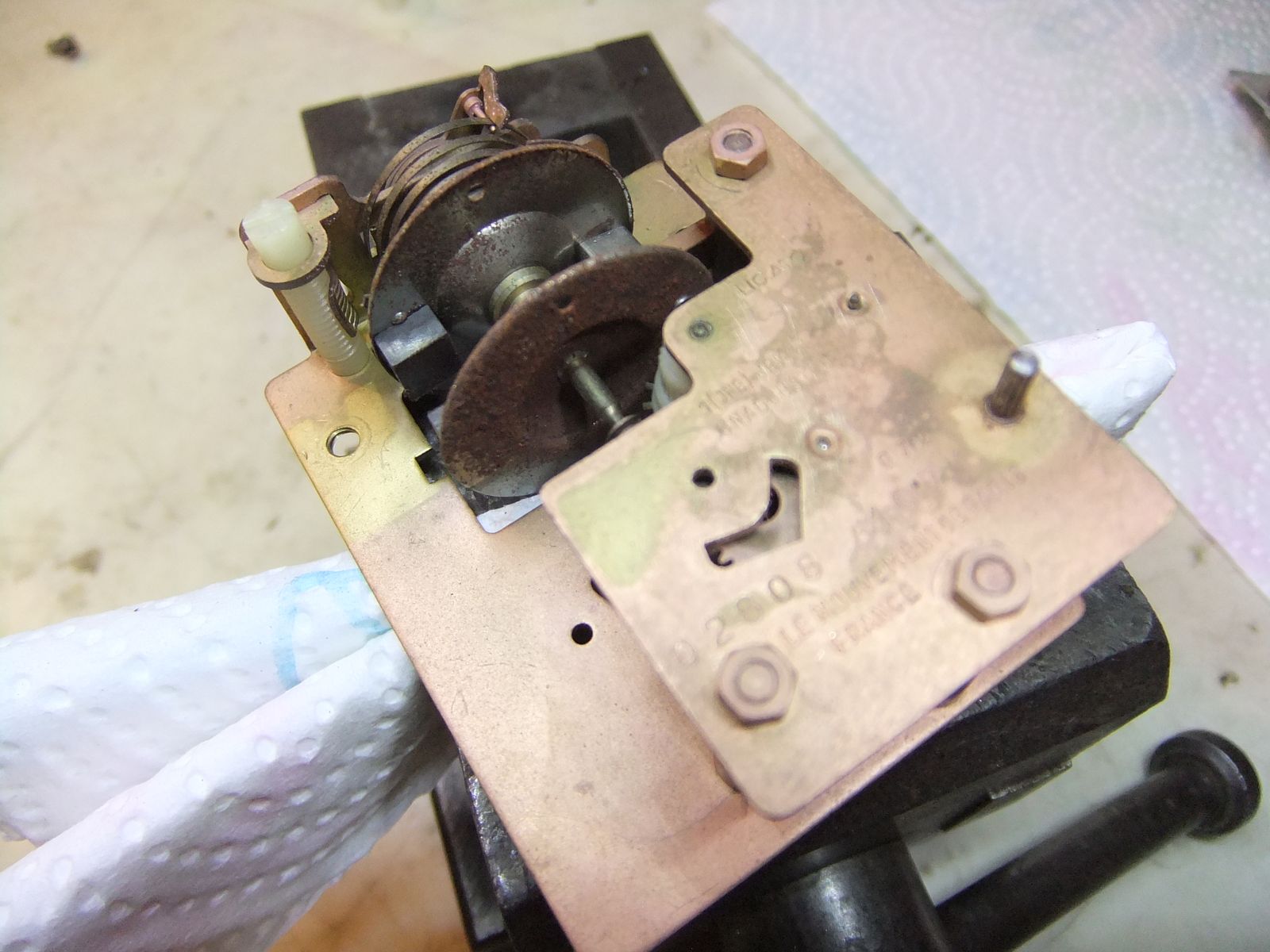

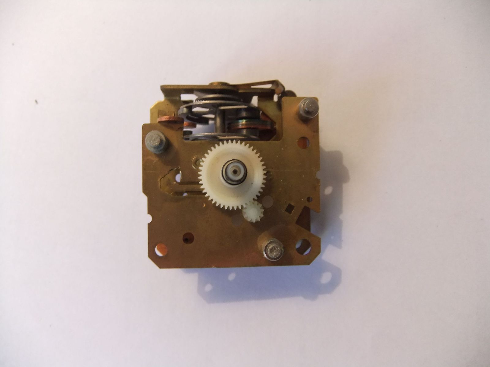

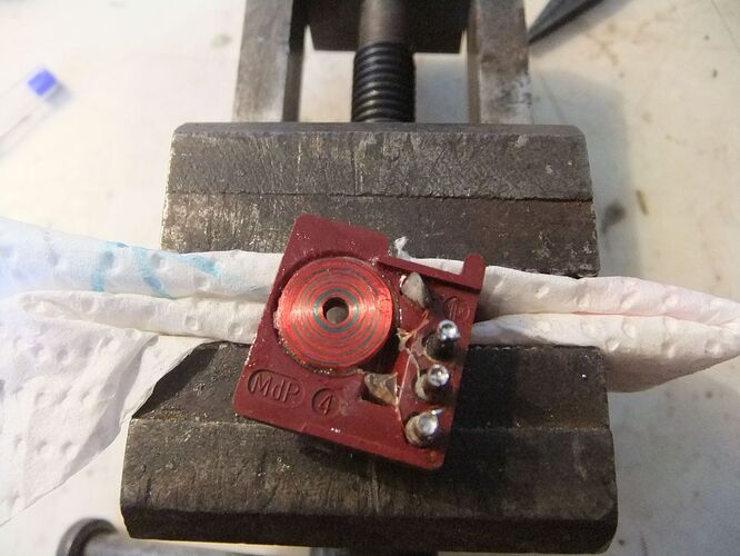

J’ai remonté le mécanisme , il ne reste plus qu’à l’huiler et remonter la partie électrique , il faut que je change le transistor , les pattes sont tellement oxydées qu’elles cassent dès qu’on les touchent

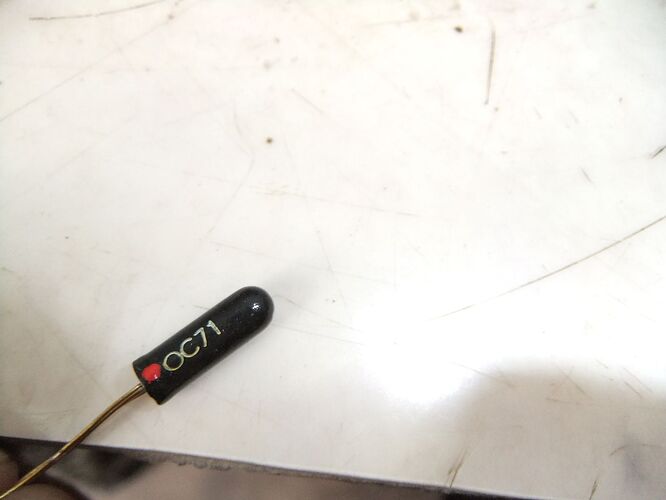

Comme il n’y a plus de référence sur le transistor , je vais y monter un OC71
Pour @Chour_Pascal

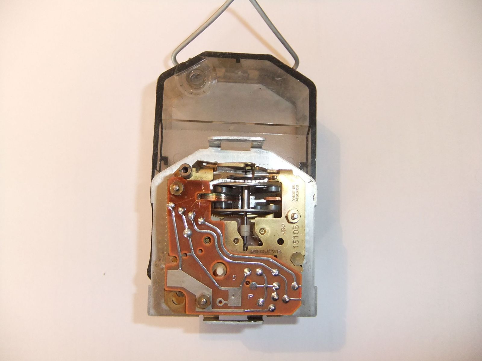

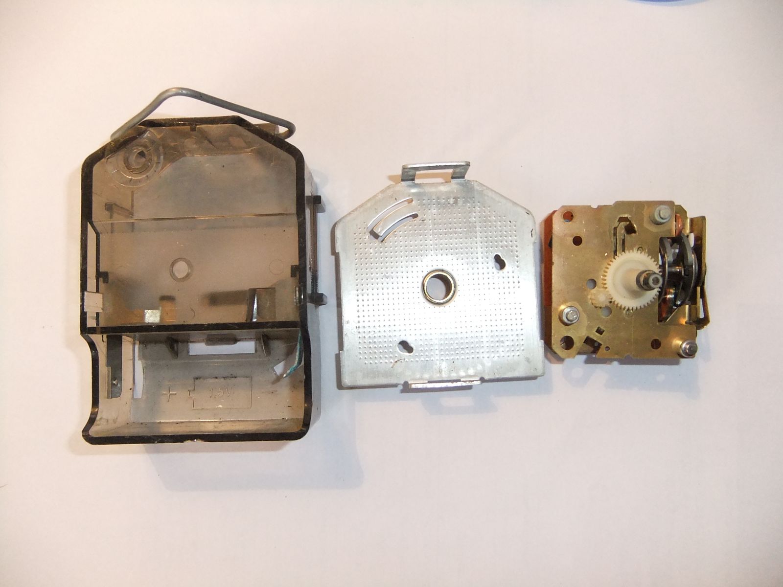

Quelques photos du mécanisme qui était sur l’horloge ORTF
Par contre je ne suis pas sur que c’est le mécanisme d’origine

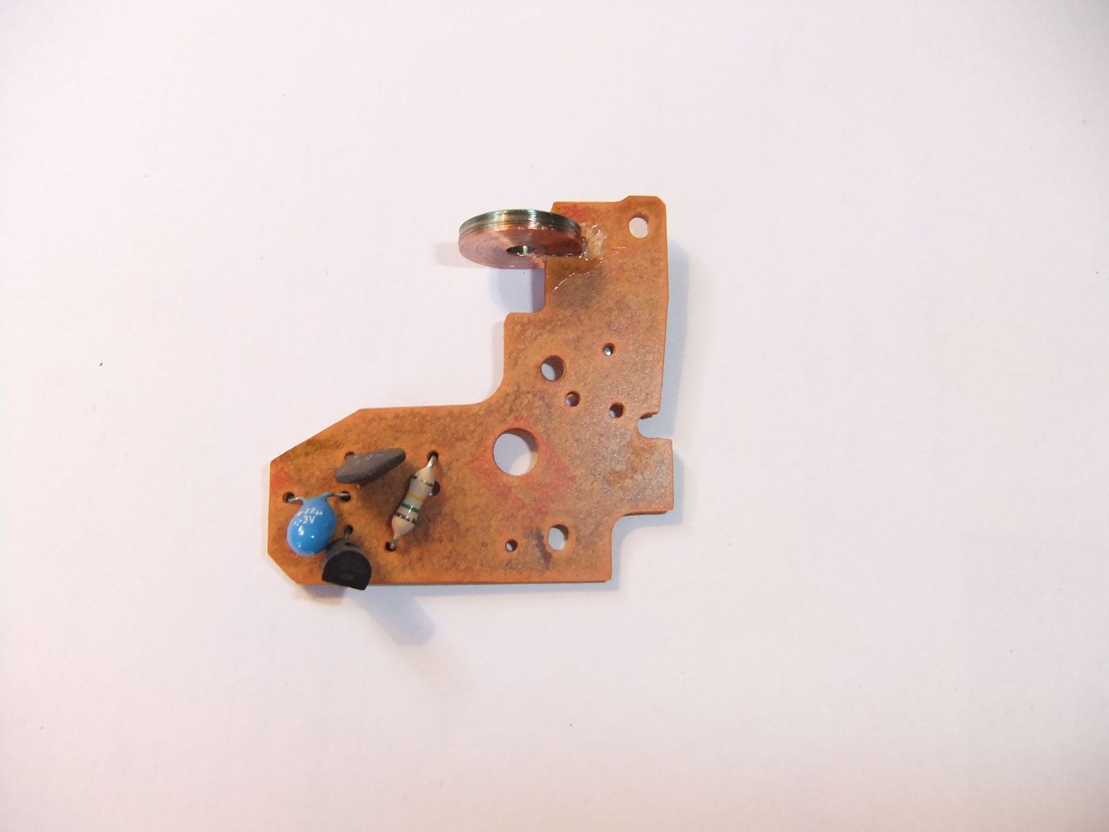

Et sa carte électronique coté composants
