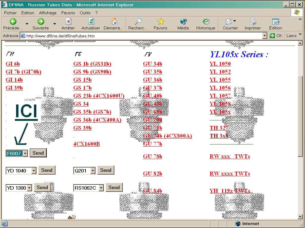

J’ajoute:
Un « équivalent » / similaire (cavité) semble être la TH308…
http://www.df6na.de/df6na/TH3x8.htm
http://www.df6na.de/df6na/tubes/TH308_Anode_Grid_0155.gif
http://www.df6na.de/df6na/SHF/TH308_inside.jpg
L’exact datasheet de la F6007 est sur cette page:
http://www.df6na.de/df6na/tubes.htm
Premier menu à gauche, voir photo jointe.
