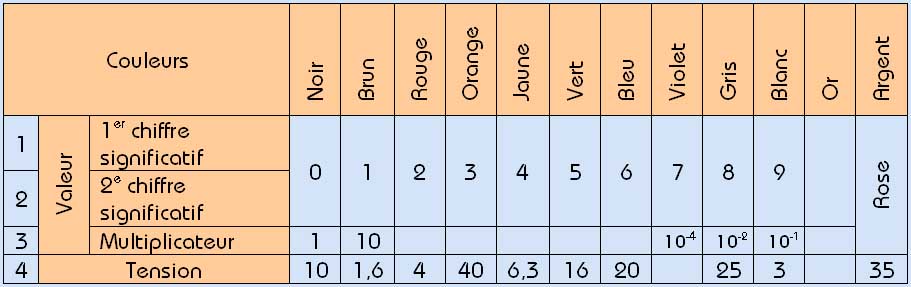

Identification condensateur tantale
— Bonjour et bonne année !
— Il te faudrait un testeur de composants du genre de ceux dont j’ai décrit le montage sur cette page ! Au moins, tu pourrais lever des doutes sur des interprétations de code des couleurs parfois un peu trop fantaisistes !
— Sur le site cité plus avant, il y a une erreur : 1er chiffre jaune (troisième tiers – 4), 2ème chiffre violet (deuxième tiers – 7) et point blanc (x 0,1) : ça donne 4µ7 et non 47µ, comme indiqué !
— Donc, si je comprends bien (à partir des broches ou dans l’autre sens ?) – Si vu à partir des broches :
, je “pencherais” plutôt pour une valeur de 1,1µF (gris) 25V !
— Plutôt 2,1µF (marron ?)
— Plutôt 5,2µF (marron ?)
— Plutôt 1,5µF (marron ?)
— Si tu peux disposer d’un capacimètre, vérifie de peur que j’aie posté une bêtise !
— Regarde aussi ce schéma :
, et ce tableau :
— Mais devant la multiplication des interprétations possibles, le mieux reste l’utilisation d’un capacimètre !
