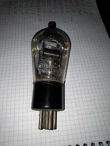

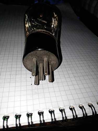

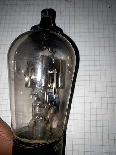

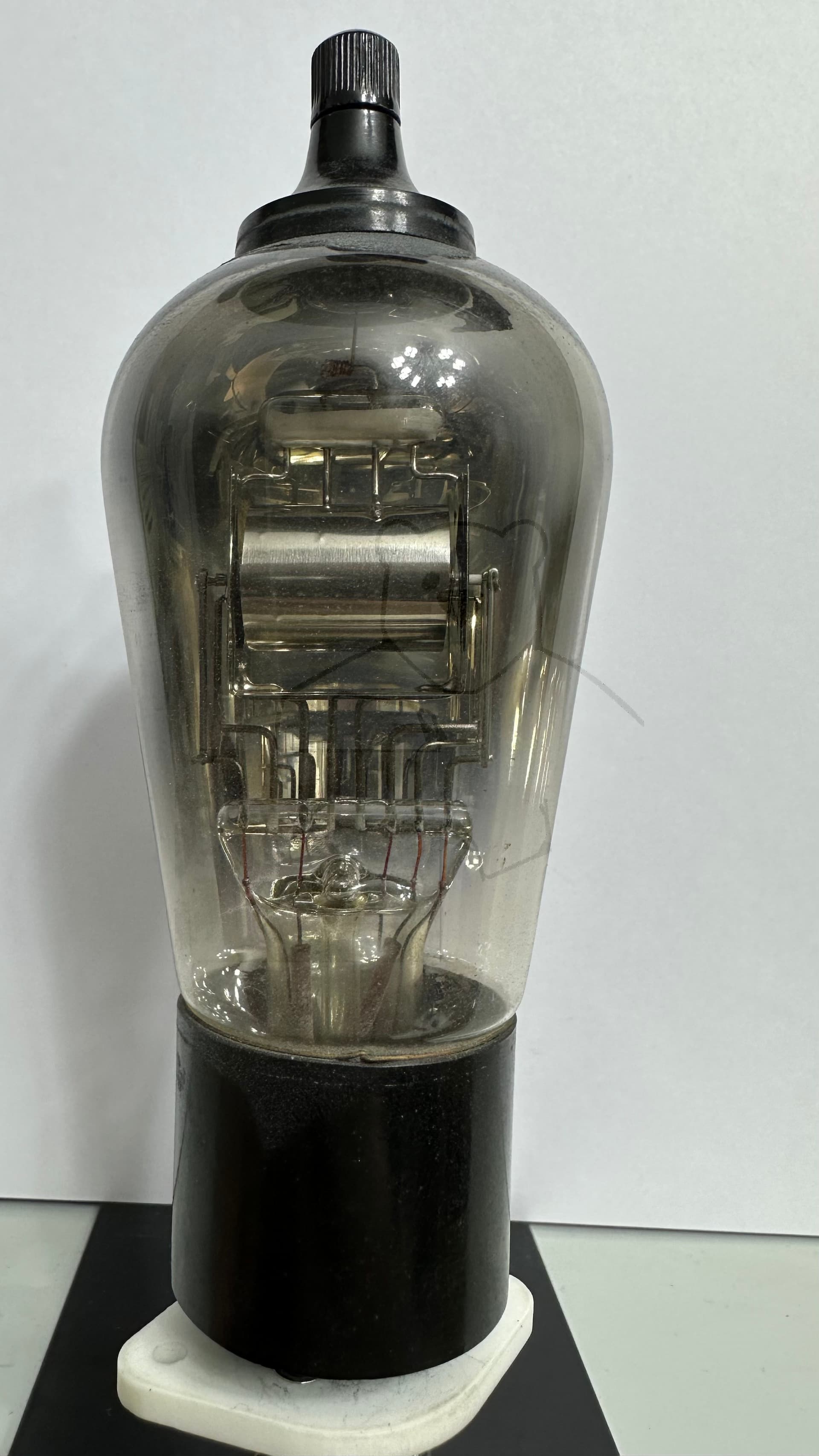

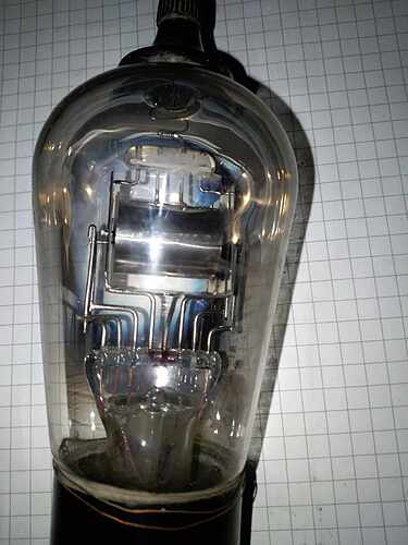

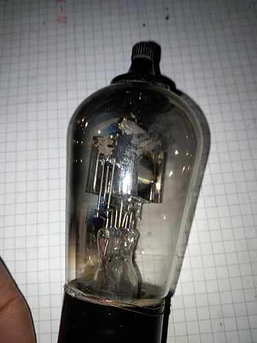

Bonjour, est-ce que quelqu’un reconnaîtrait une lampe à son apparence ?
Peut-être E442 ?

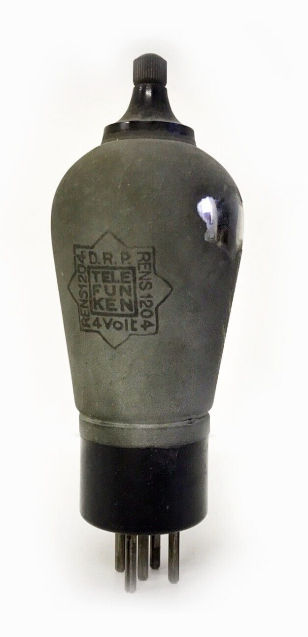

C’est en principe une Telefunken RENS1204, si c’est une lampe chauffée sous 4 volts naturellement, qui a perdu son blindage en peinture métallisée.
Type très utilisé dans les récepteurs allemands du début des années 30
On les trouve pratiquement toutes ainsi, la peinture utilisée cloque, se fendille et tombe.
Son équivalent est la Philips E442S, Gilles n’était pas loin … :wink:
