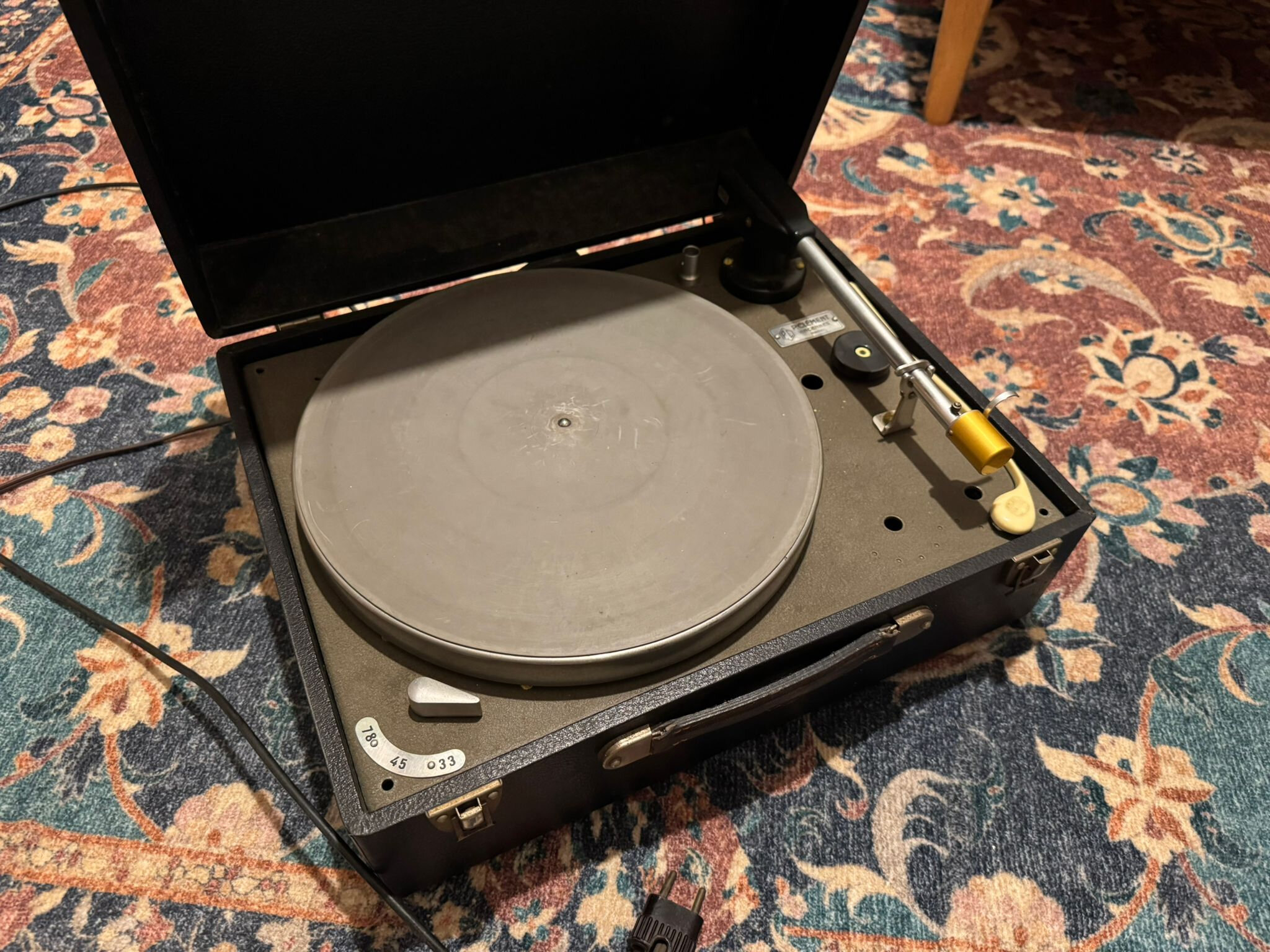

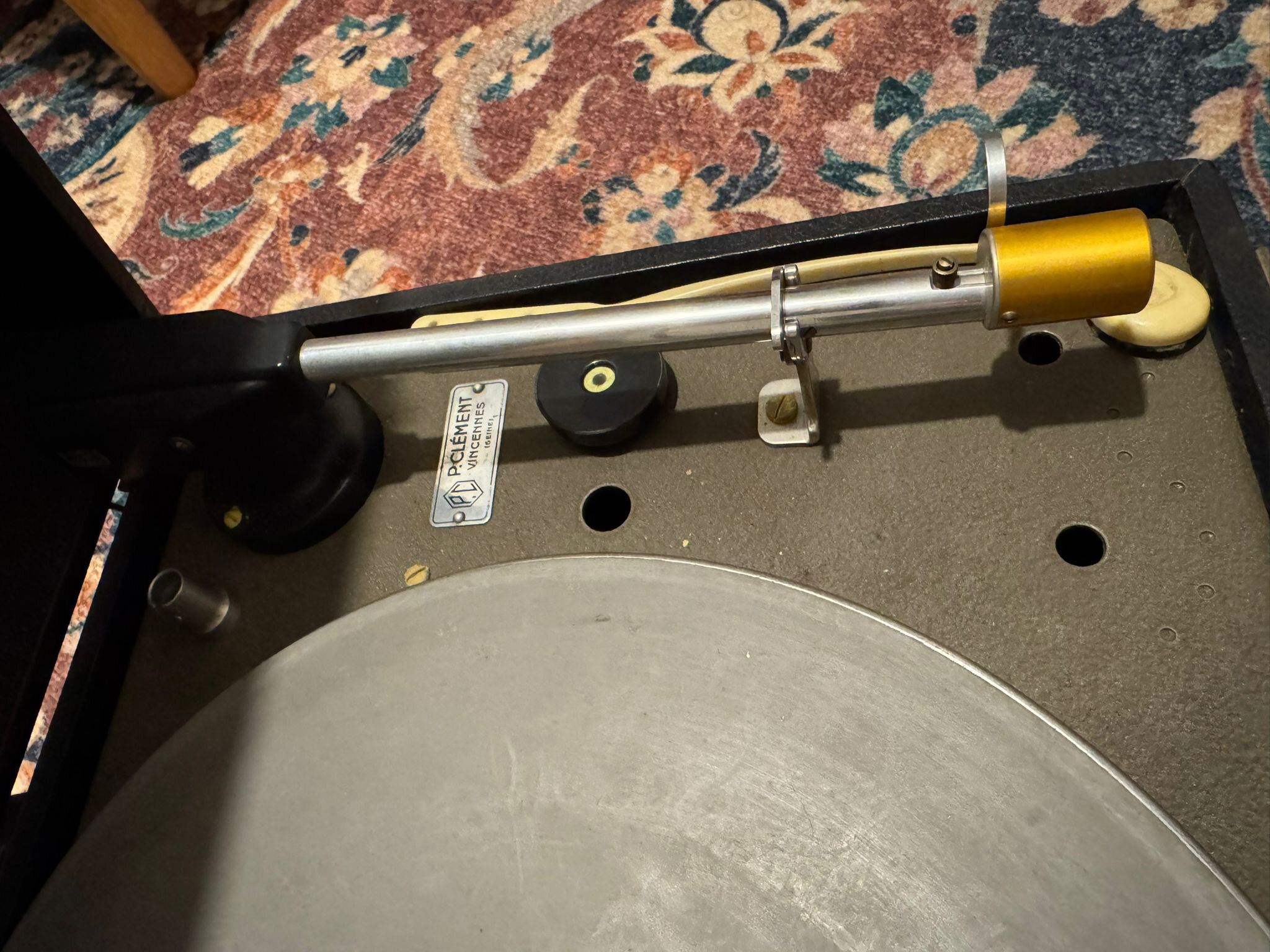

J’ai récupéré une vieille platine issue du grenier de mon grand-père, décédé en 1994.

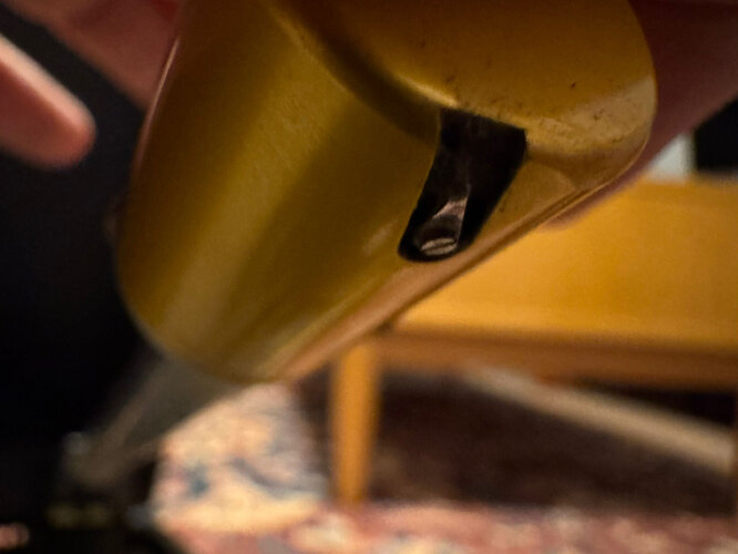

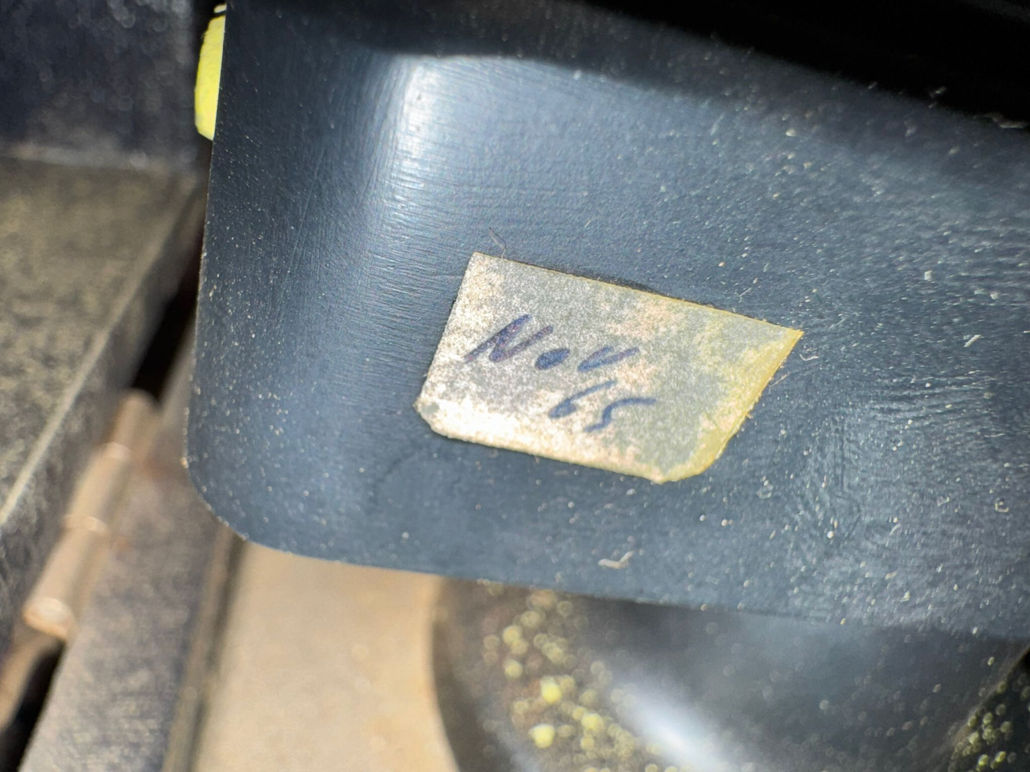

Je n’ai pas beaucoup d’informations dessus, si ce n’est l’inscription « P. Clément » et des résultats Google m’amenant ici. L’inscription « Nov 65 » sur le bras laisse penser à une date de fabrication ou d’achat.
Je n’ai pas essayé de la brancher vu son âge, donc je ne sais pas si elle « fonctionne » outre une revue mécanique.
  • Comment identifier le modèle ?
  • Qu’en faire ? La revendre, la donner, la mettre au recyclage ?
Ci-après des photos, bonne soirée.

Vous possédez une platine française rare et très recherchée, l’une des premières fabriquées bien avant 1965, à Vincennes, par Pierre Clément, fournisseur de la RDF, de la RTF et de l’ORTF. En soulevant le plateau, vous avez accès à la plaque d’identification avec le nom du modèle. Généralement, ces platines anciennes Pierre Clément fonctionnaient en 110 volts, mais certaines ont été équipées d’un transformateur 220/110 volts, vous permettant de la faire fonctionner avec le secteur 220 volts ( un réglage est à faire ).

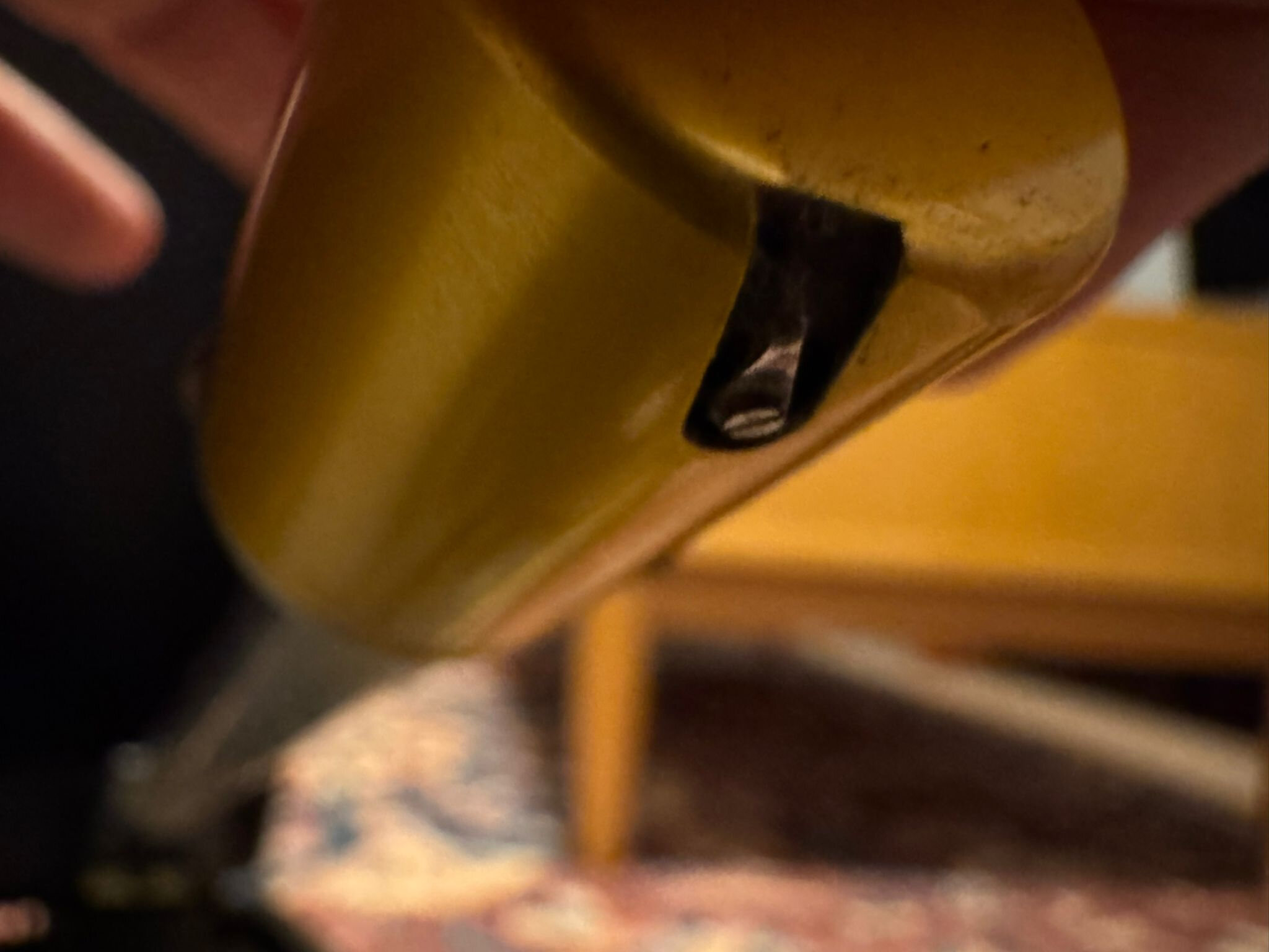

La cellule Pierre Clément a très souvent besoin d’être révisée par un spécialiste pour fonctionner correctement. La vôtre est apparemment une cellule monophonique de couleur or " L6 ", pour disque microsillon monophonique ( il semblerait aussi que cette cellule L6 peut éventuellement lire en monophonie, uniquement, les disques stéréo, grâce à son stylet saphir ou diamant très petit ( qui n’abîmerait pas trop le sillon du disque ) ).

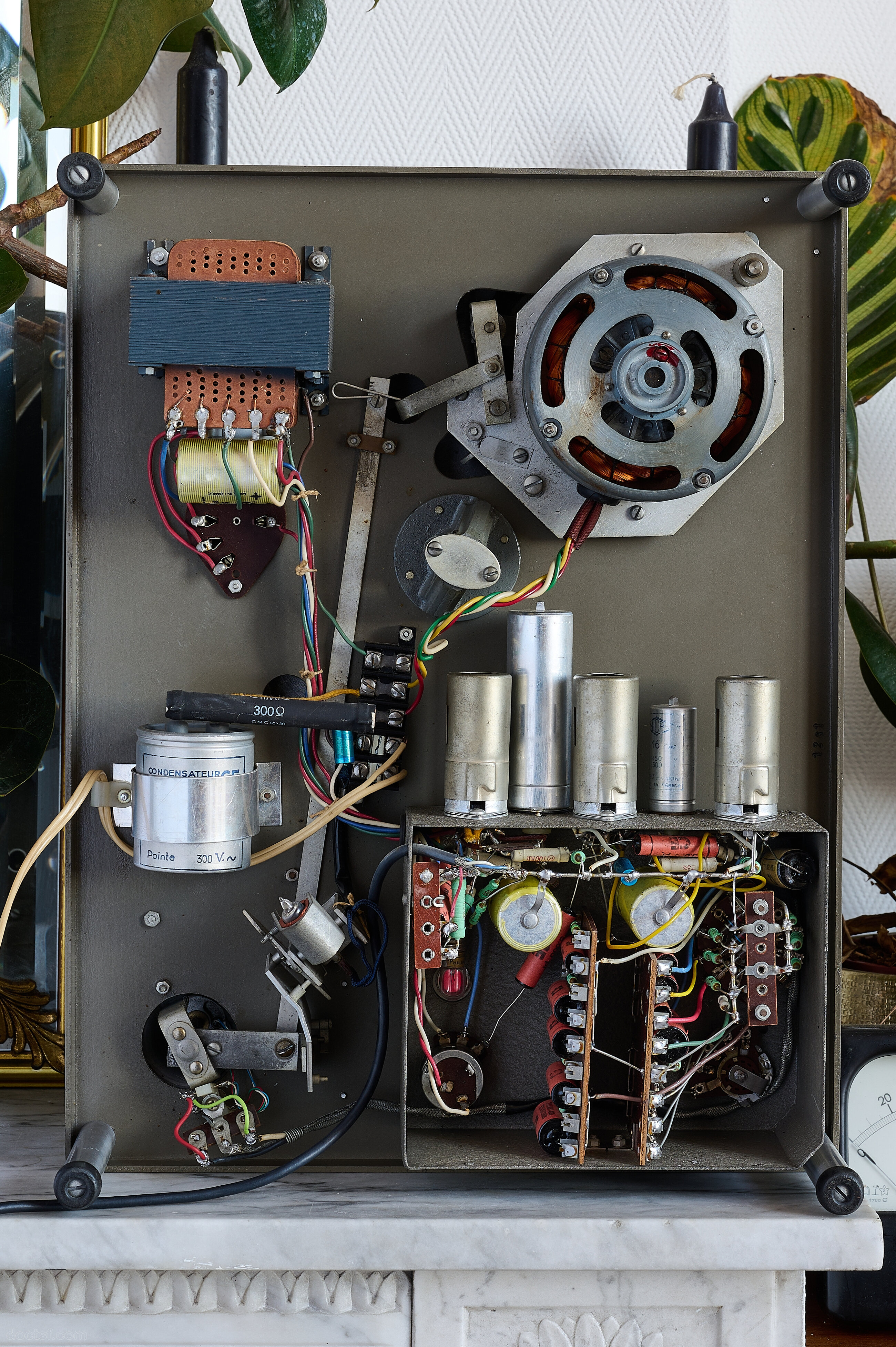

Les trous percés sur le socle métallique, visibles à droite, semblent indiquer que cette platine était probablement prévue, à l’origine, pour être équipée d’un préamplificateur phonographique monophonique à deux corrections ( aiguë et grave ), placé sous la platine, côté droit sous le bras de lecture. Celui-ci n’est pas présent sur la vôtre.
Il serait également intéressant de voir le dessous de la platine.
Bien à vous et bonne année 2026

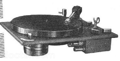

ce que nous avons en P clement
https://www.doctsf.com/grandlivre/preselection.php?o=m&fmanu=3730&fmanm=Clément+(Pierre)&fmonm=
si la votre n’y est pas on peut faire sa fiche
Mêmes avis en ce qui concerne
-La tension d’alimentation et la nécessité d’une révision (ne pas brancher !)
-L’ancienneté et la rareté de l’appareil (ne pas jeter ni confier à un sagouin !)
Je dirais par ailleurs que la date apposée à l’arrière du bras est probablement une date de révision ? Ou peut être une date de revente ou de réforme ?
La cellule ne se fait plus , mais peut être révisé ou réparée, et ce type de cellule est également employé sur les platines Bourdereau (compatible, mais ces platines sont anciennes et encore plus rares )
Hélas , Mr Bernard ne peut plus le faire .Je crois que Lionel Risler a pris la relève ,mais à confirmer.

Ne mettez pas votre platine a la déchèterie ; il faut la revendre pour faire plaisir a une personne qui la feras revivre ; par contre la cellule est une monophonique et si je me souvient bien la tête avec sa couleur lisais du 78 tr ou 33/ 45tr ;par contre pas de branchement il y a des condensteurs a changer et certainement le moteur qui est grippe suite a de la graisse figéee

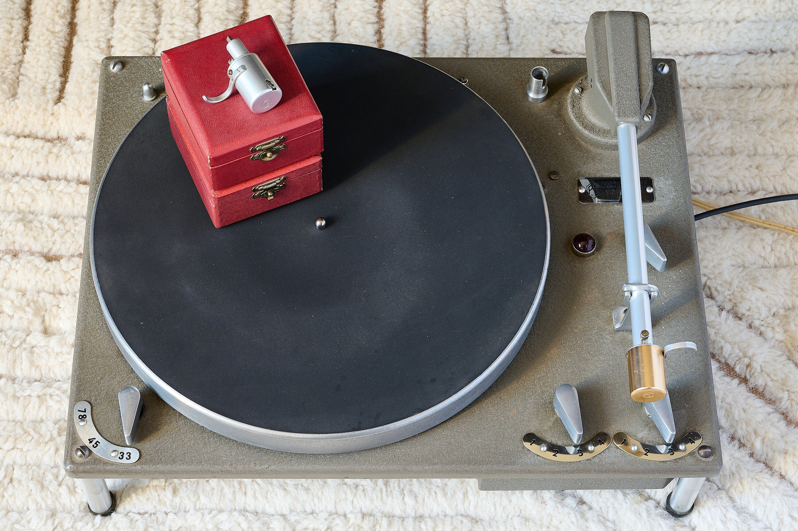

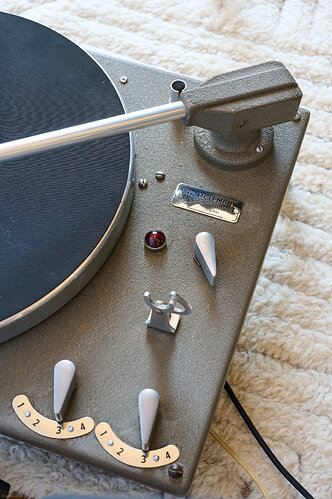

Si on la compare aux modèles H4L5 ou H4L6, il semblerait qu’il manque des sélecteurs, un voyant.
(Il y a eu des modèles sans ces sélecteurs, mais les perçages n’étaient pas apparents)
L’élément jaunâtre sur le côté droit semble être un câble.:thinking:

Bonjour et bien venu ici,
Chouette platine, pas si rare que cela, il y en a eu beaucoup de fabriqué, j’en possède plusieurs.
Votre platine est normalement une H3 puisque 3 vitesses ( les H4 ont quatre vitesses)
Votre bras est un L5 ou L6
Donc ce devrait être une H3L5 ou 6
La plaque signalétique est en général, enfin sur les miennes, sous le plateau en aluminium. Celui-ci est souvent dur a retirer, il se bloque souvent sur l’axe central. Surtout ne pas forcer pour le retirer.
S’il est bloqué, il faut trois mains, donc demander de l’aide. Une personne pose une main de chaque côté du plateau alu et soulève doucement le plateau (pas trop, la platine ne doit pas se soulever). L’autre personne tapotera doucement sur l’axe avec un morceau de bois comme un manche de marteau, un petit coup sec devrait suffire.
Vous aurez ainsi accès au moteur pour voir s’il est bloqué et accès au galet pour s’il est bien souple.
Ensuite il faudra comme dit par les collègues, vérifier l’électricité…
Si vous avez besoin d’aide, je peux vous aider.
