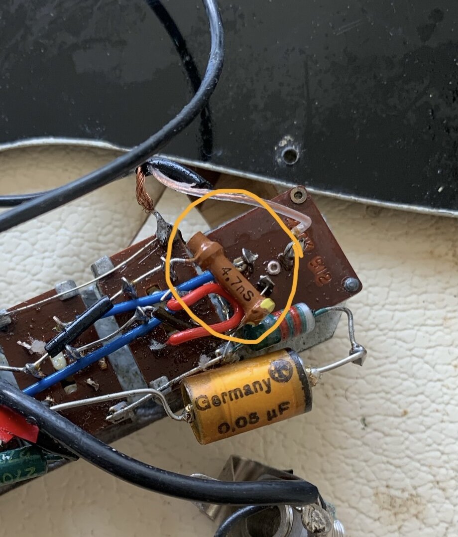

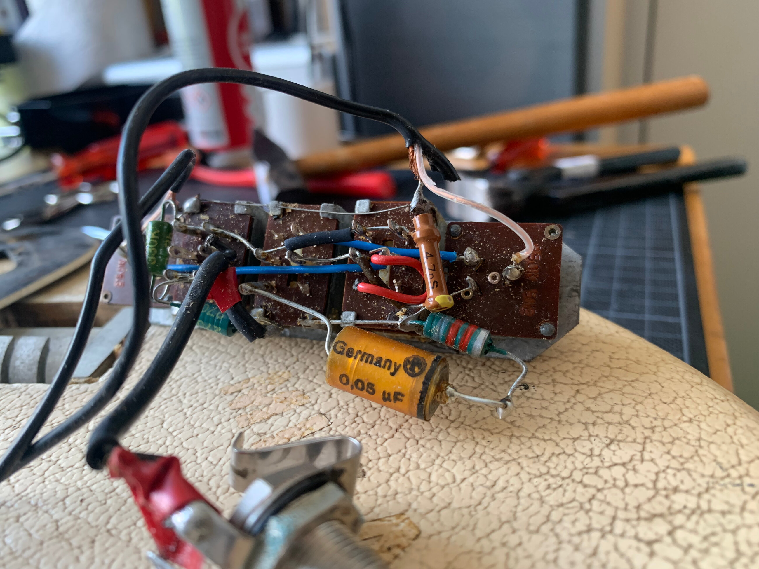

Quelqu’un pourrait m’aider à identifier ce petit composant brun?
J’essaie de restaurer une vielle guitare électrique Hofner (1960-1970)
Condensateur céramique 4,7nF. Ne peut être HS que si la peinture est écaillée et les fils de connexion oxydés au niveau de la jonction avec le corps.
Le 50nF marqué germany semble avoir un souci par contre, on dirait qu’il y a un genre de coulure au niveau corps/patte.
Ok merci. Le 4,7nF a l’air en bon état. Je vais pas le toucher pour l’instant.

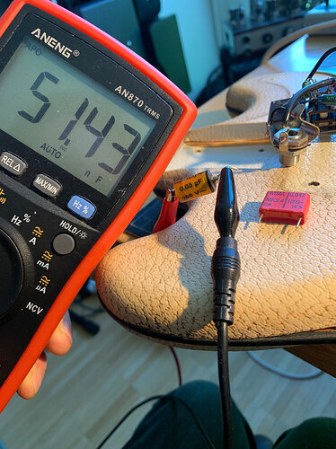

Oui c’est clair qu’il a pas bonne mine. Mais à ma grande surprise, les valeurs affichées sont correctes. Bizarre non?
Un condensateur de 50nF, j’ai que le WIMA rouge qui s’en approche le plus en stock. Si je dois quand même remplacer; est-ce que ce WIMA ferait l’affaire?
Sur des capas soumises à des tensions élevées, la mesure avec ce genre de capacimètre n’est pas un test très fiable. Mais je vais dire qu’à priori c’est ok.
Oui le rouge est OK.

Un tel contrôle ne peut pas tester l’isolation d’un tel condensateur.
Pour cela il faut un mégohmmètre à haute tension ou alors faire une mesure de tension sur l’appareil.

Un des deux micros ne fonctionne pas. Je l’ai démonté, contrôlé, nettoyé etc… tout à l’air OK de ce côté là. Donc je me suis dis que c’était peut-être dans le circuit le problème. Visuellement, ce capas avait l’air foutu. Donc remplacer par un WIMA m’avait l’air d’être une bonne idée. J’ai donc remplacer ce capas, mais ça n’a pas réglé le problème.
Évidemment.
Et le micro a-t-il été testé, ou ses liaisons avec le reste du circuit?
Il n’y a pas de soudures devenues foireuses avec l’âge?
En réalité, il y d’autres pistes à explorer que celle de ce pauvre condensateur.
Il faudrait commencer par être certain que le micro fonctionne bien. Si pas trop compliqué tu peux permuter les 2.
