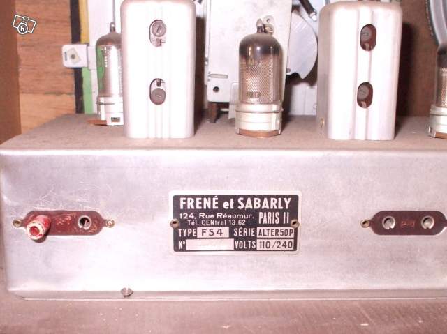

un look classique, déjà vu ailleurs , de chez Frené et Tabarly ! rue Réaumur :wink:

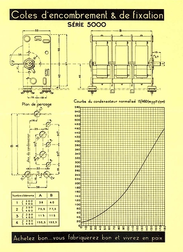

Voici une documentation sur les CV Arena (Source TSF-Radio.org)
Et le verso :

Non Claude, 716, c’est la référence du CV !
Il ressort bien du lien donné par Paul que Arena a été un équipementier, pas un constricteur de postes…

Pourquoi la référence du CV sur le cadran ?
Parce que CV et cadran forment un ensemble indissociable, chaque CV ayant sa capa résiduelle, sa courbe de variation en fonction de l’angle de rotation.
Les blocs de bobinages sont plus faciles à standardiser…
Le fait qu’il y ait 24 ou 25 modèles de postes référencés sous la marque Arena ne prouve rien… la plupart sont des kits proposés par des magasins de pièces détachées ou fabriqués et vendus par des artisans.
