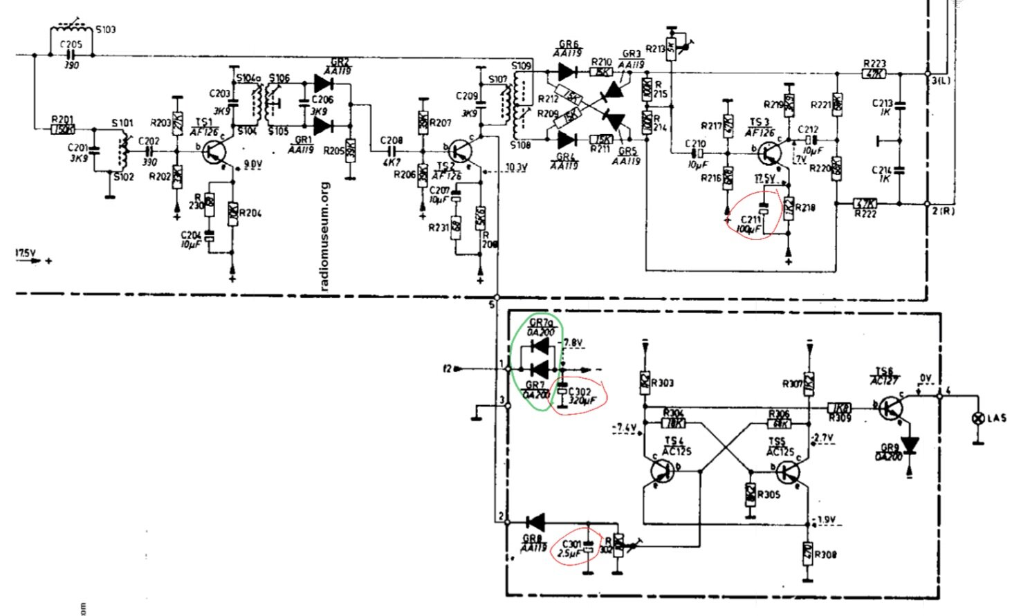

D’autre part as-tu mis 2 x 1N4007 en parallèle ?
Pour remplacer 2 x OA200 en parallèle une seule 1N4007 suffit.
Et si ça se trouve tu pourras supprimer la résistance.
une seule 1N4007

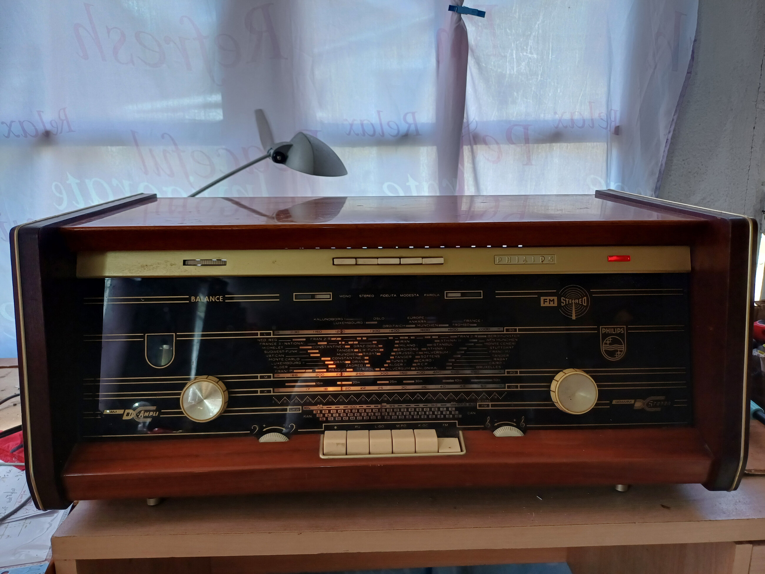

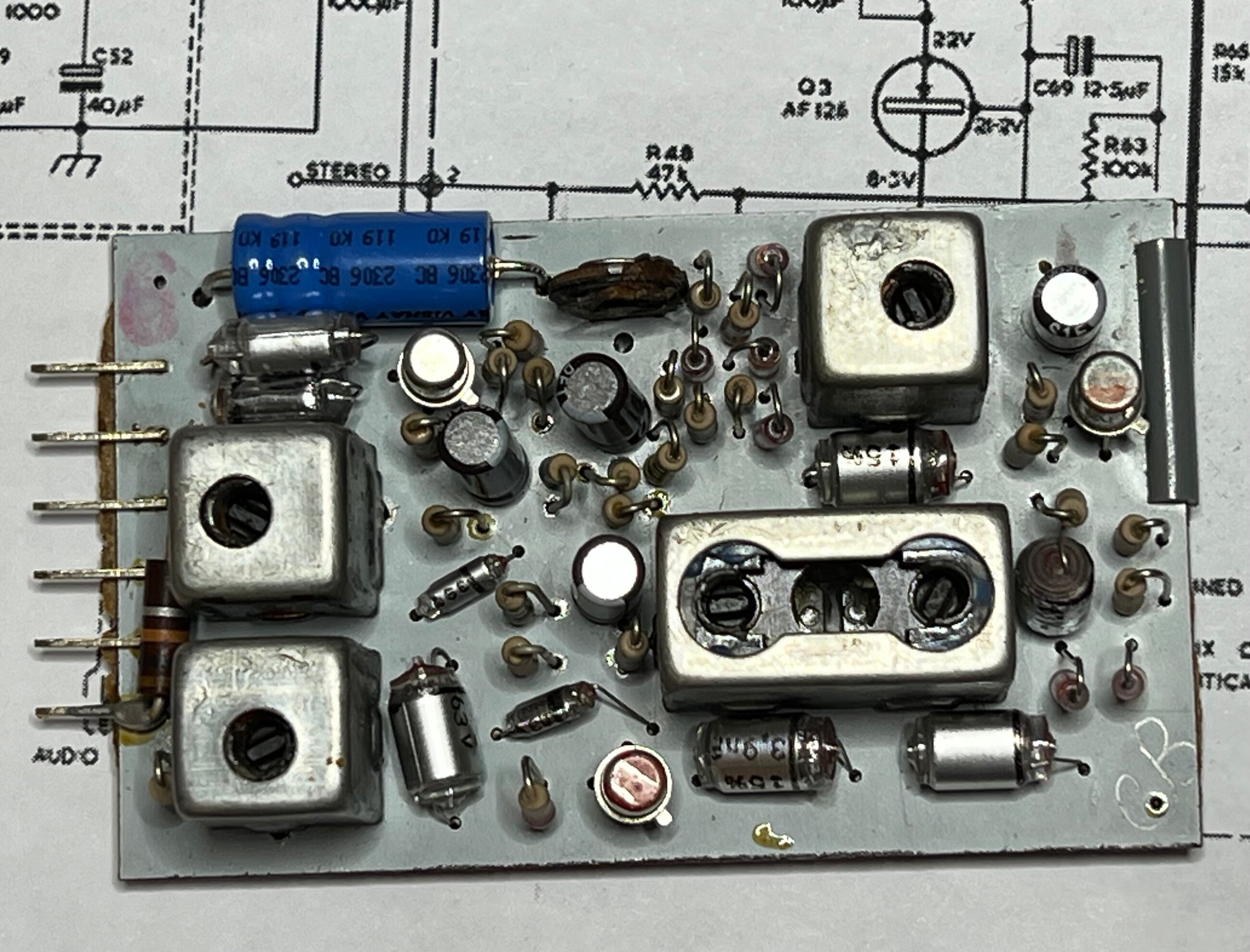

Pour faire suite au dépannage du décodeur stéréo FM du Philips B6X43A voilà mon dépannage jusqu’à la remise en fonctionnement.
Symptome:
L’effet stéréo fonctionnait en FM mais le voyant stéréo restait éteint.
Méthode
Mesures aux différents points du circuit au multmètre et à l’oscillo.
1er constat; diode Gr7 et Gr7A coupée
Solution: remplacé par une seule 1N4007

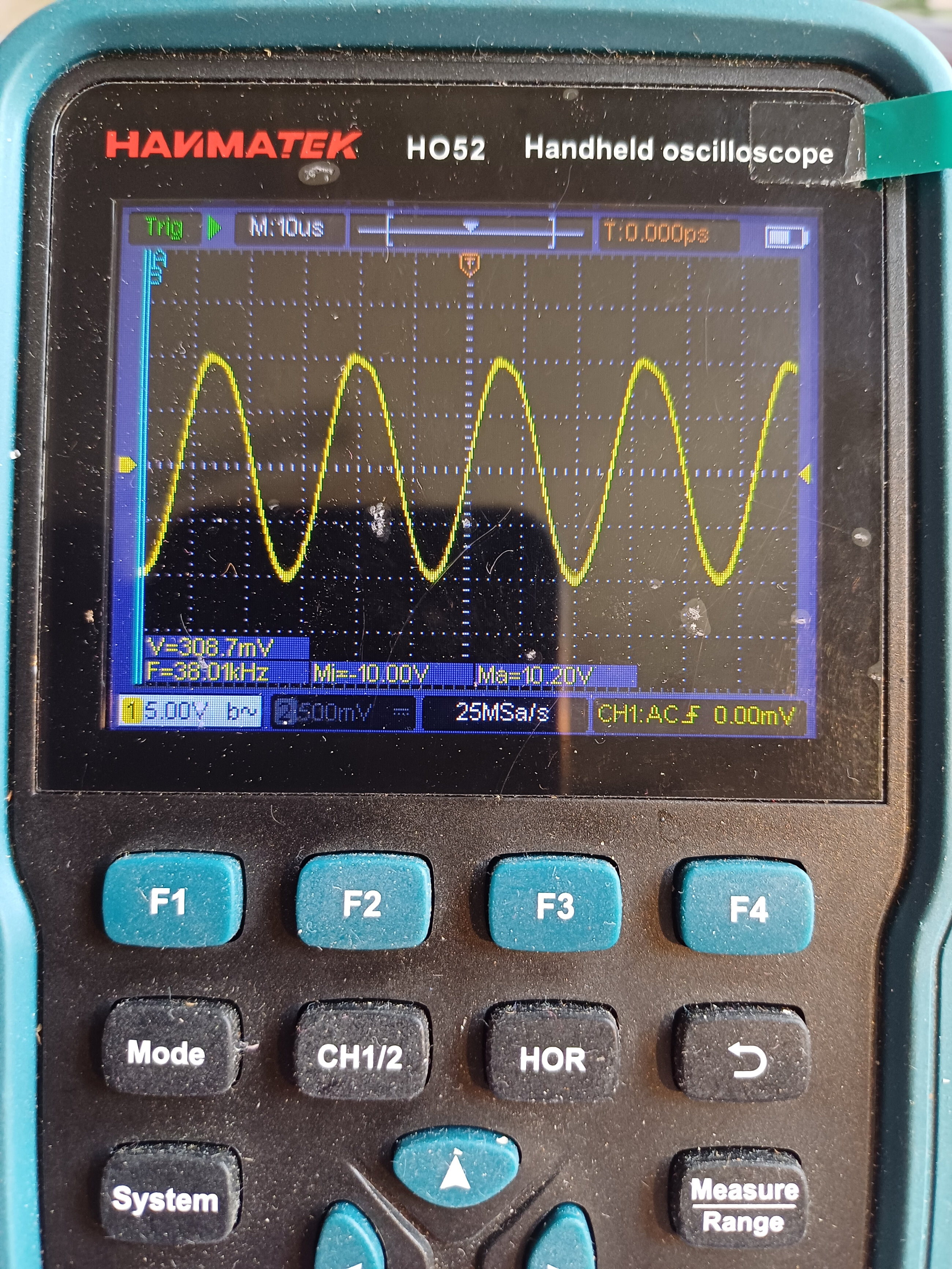

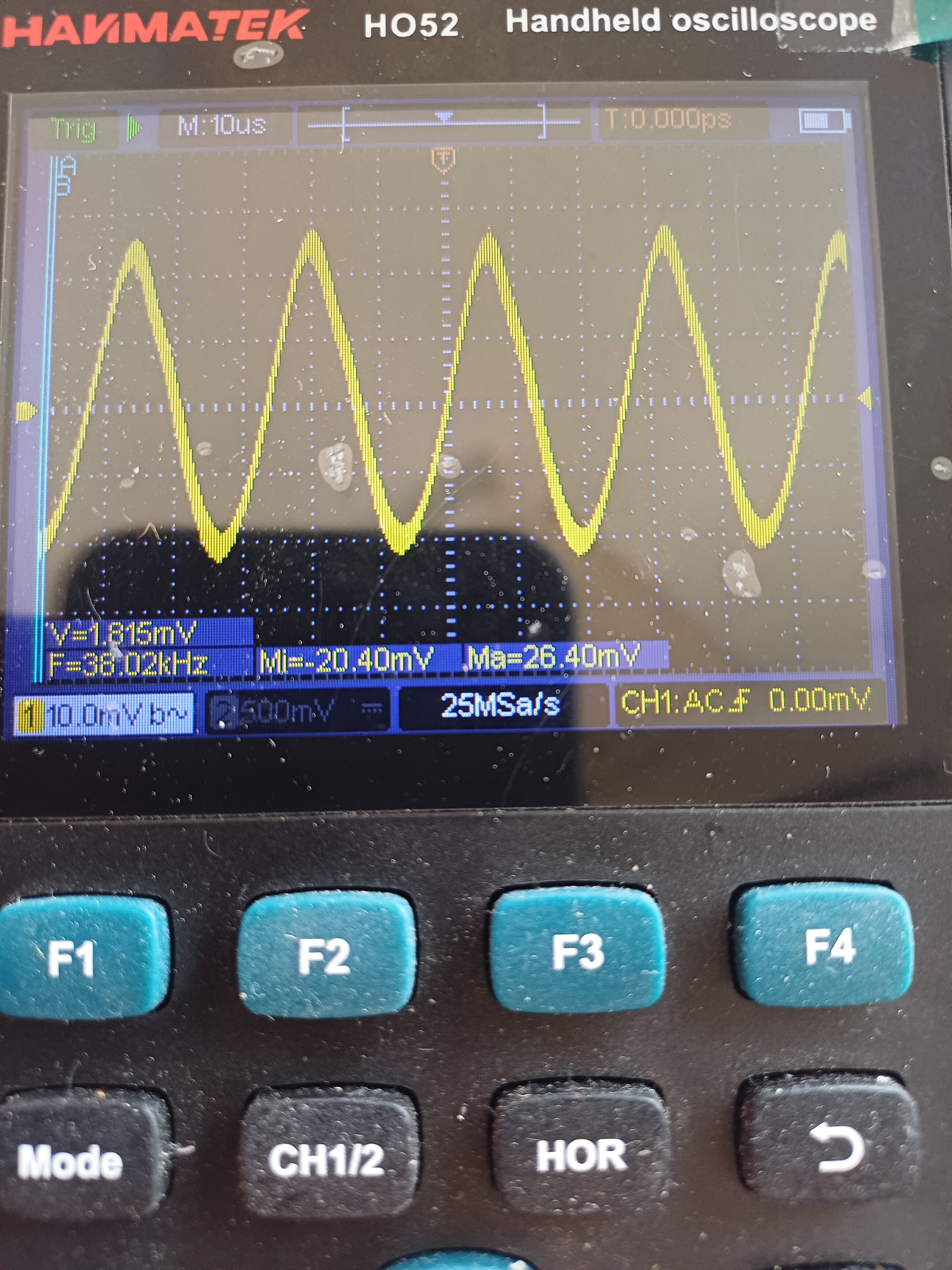

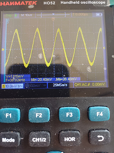

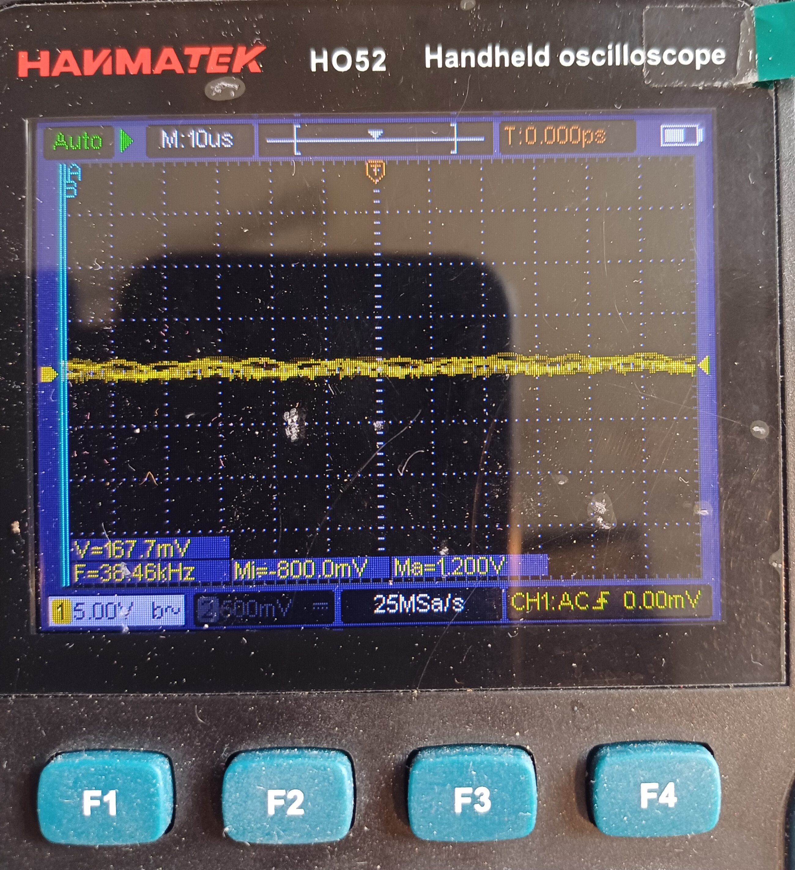

2ème constat: le signal FM stéréo était bien à 38Khz mais trop faible ( 30mv max au lieu de 6v à 7v attendu.
Solution: remplacé les condos C302 (320UF) et C301 (2,5UF)
Constat: signal 38Khz toujours trop faible, le voyant stéréo toujours éteint.
Apres lecture des différents messages ci-dessus et après observation visuelle le condo C211 de 100UF me semblait vraiment très fatigué, la mesure l’a confirmé.
Solution: remplacement de ce condo de 100UF

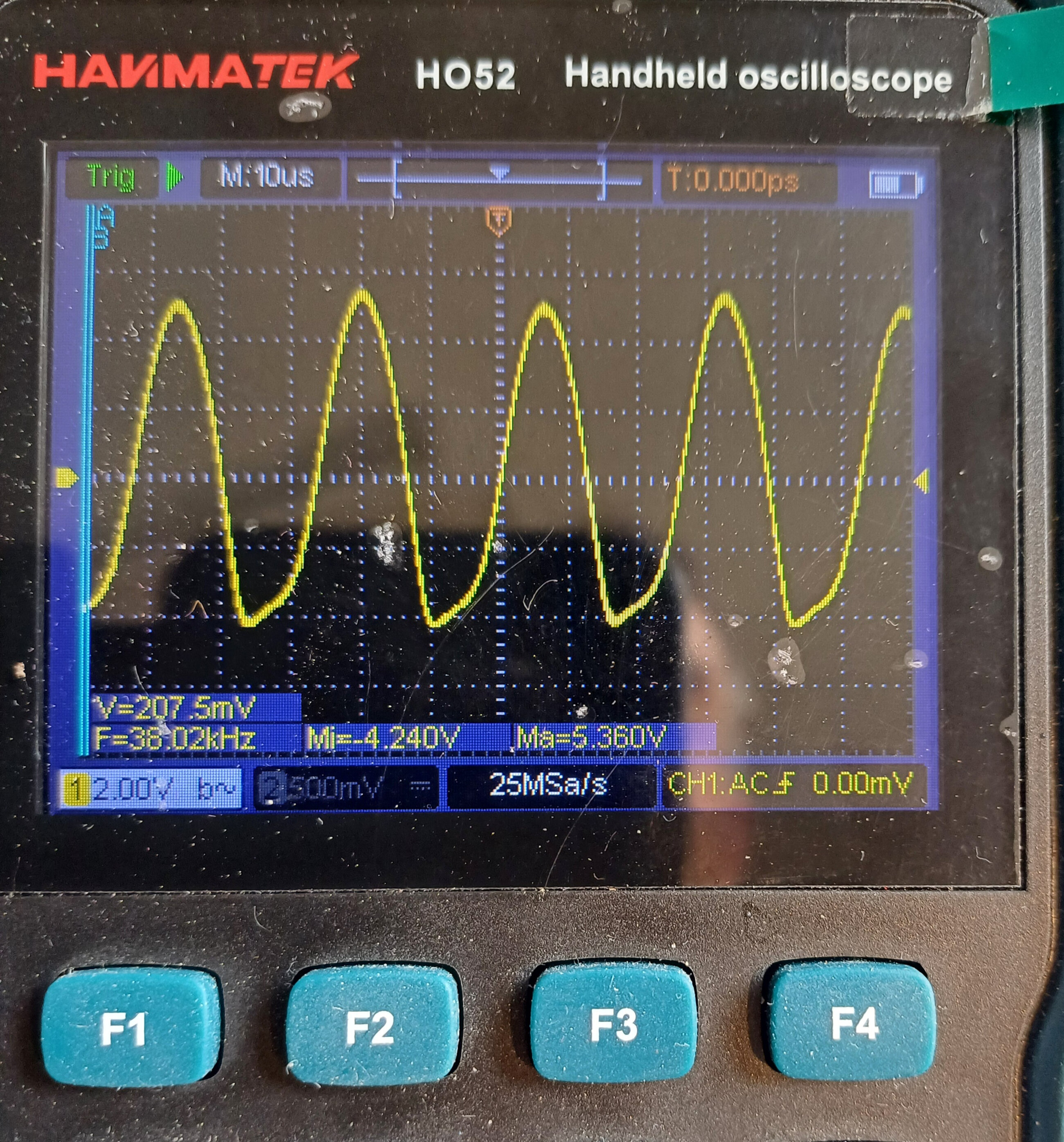

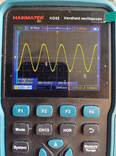

Test: au miracle la tension du signal 38Khz est passé de 30mv à 5V et le voyant s’allume normalement en stéréo et s’éteint en mono. Avec le réglage du potar R302 le voyant s’allume à partir de 3v environ.
Amélioration possible:
Remplacer tous les autres condos chimiques de cette carte mais le circuit imprimé étant très fragile pour l’instant je préfère conserver le circuit dans cet état… affaire à suivre…

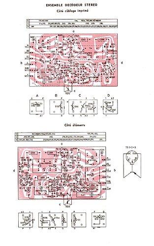

Ci-joint les différents signaux relevés aux différentes étapes du dépannage.
Schéma du décodeur stéréo
Signal 38khz avant dépannage sur
borne 4 (idem borne 5)
Carte décodeur FM stéréo, remplacement du C211 de 100UF et nettoyage des broches légèrement oxydées
Signal 38khz à vide après remplacement des 3 chimiques C301 C302 et C211. (borne 4 débranchée)
Signal 38khz borne 4 rebranchée, voyant stéréo allumé.
Signal 38khz voyant éteint ( mono)

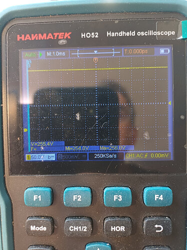

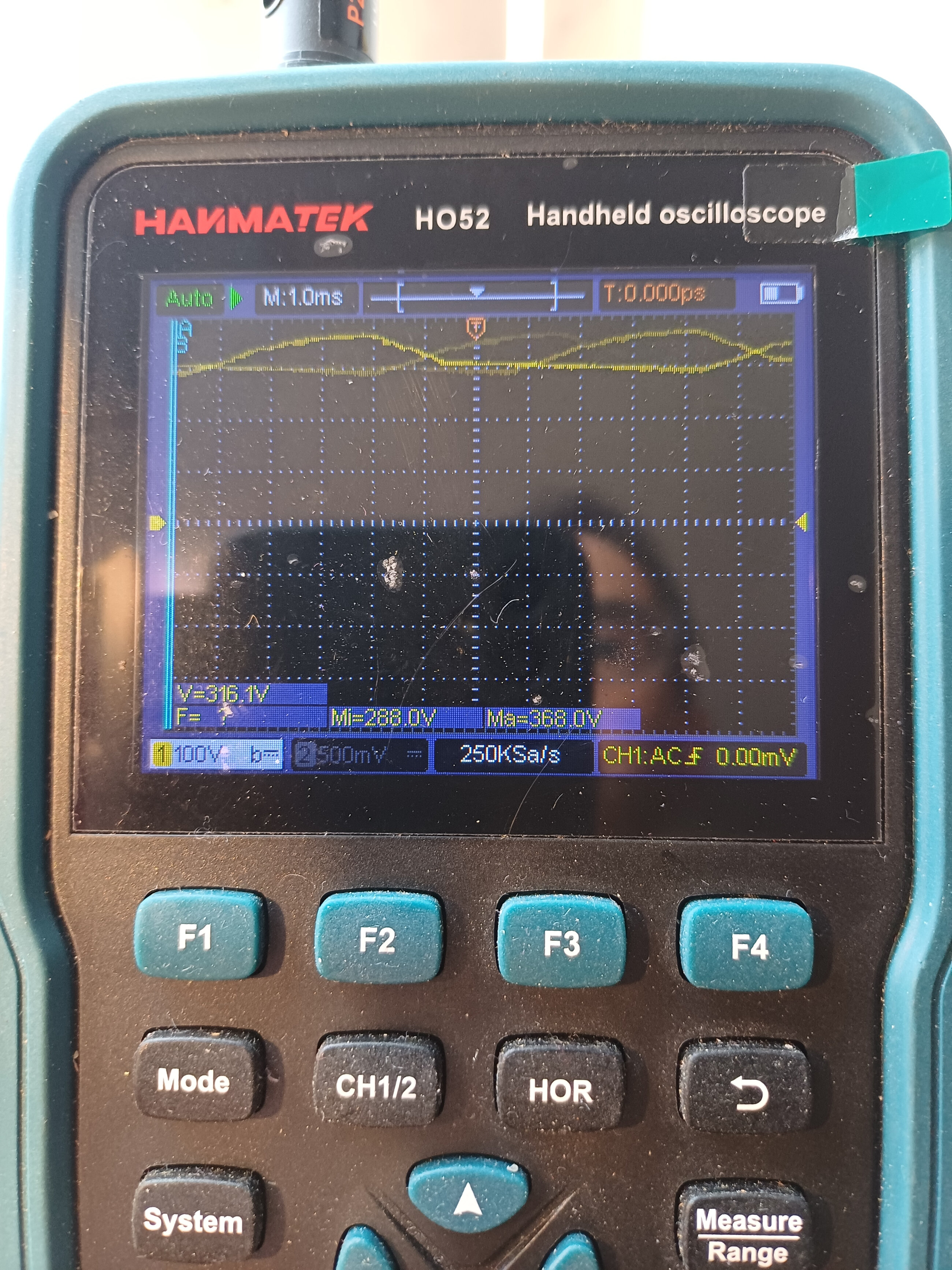

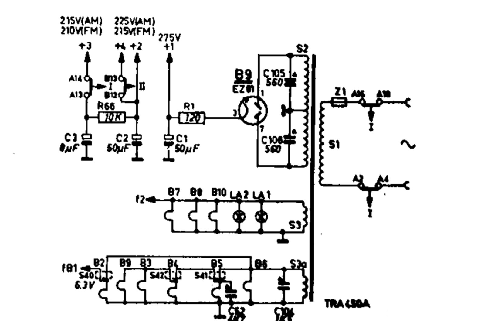

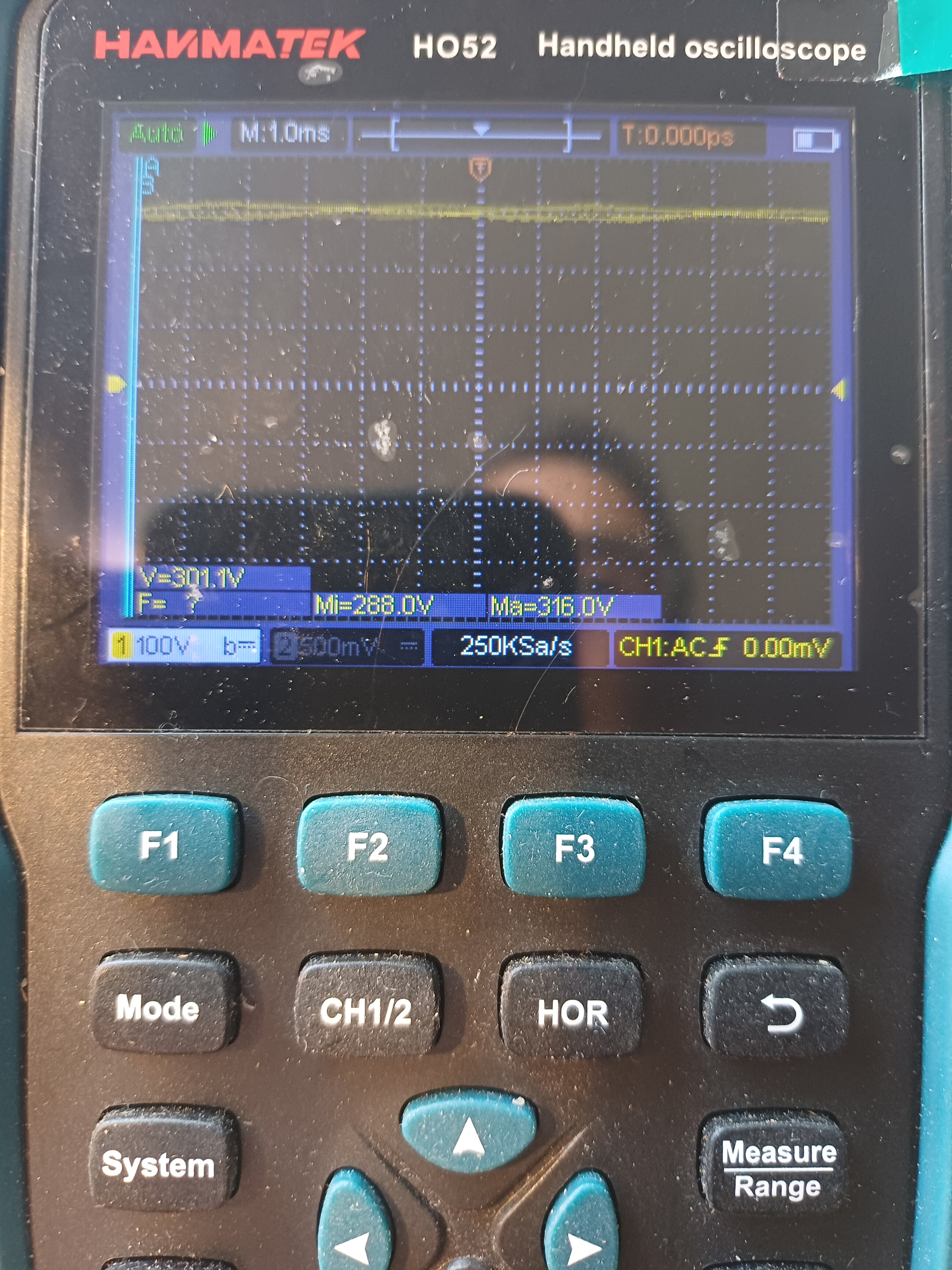

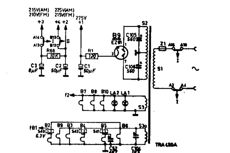

Pour faire suite à la révision de mon Philips B6X43A j’ai une interrogation. A ma mecure du schéma Philips je constate qu’il n’y a pas de condo de filtrage en sortie de l’EZ80
Conséquences: je me retrouve avec un taux d’ondulaton important environ 80v (voir mesures oscillo)
Question
Est il possible de connecter un condo de filtrage polarisé en sortie de EZ80 avant la R1 de 120 Ohm afin d’obtenir un signal plus lisse ? Aussi y a t il un risque? Merci d’avance
Mesures sorties EZ80 avant R1
Mesures après R1 de 120 Ohm
Bien sûr qu’il y en a un, c’est le C1 de 50 μF juste après la résistance de 120 Ω, qui est juste là pour limiter le courant et n’a pas fonction de filtrage.
Il faut faire la mesure sur le condensateur C1 de 50 μF et pas sur la cathode de la redresseuse EZ80.
Ajouter un condensateur supplémentaire ne va pas améliorer quoi que ce soit, 50 μF est déjà largement suffisant ici.

Oui je sais qu’il y a un 50UF apres la R1
Mais ma question porte sur la sortie de l’EZ80, avant la R1, ou le taux d’ondulation est tres important.
Est ce que ce taux d’ondulation de 30% en sortie de l’EZ80 est normal ?
Je répète, le taux d’ondulation sur la cathode de la EZ80 n’est pas d’une importance significative, du fait de la résistance de 120 Ω en série, il est normal que on trouve une ondulation à cet endroit.
Ce qui compte c’est le taux d’ondulation sur le condensateur C1 de 50 μF, est-ce que celui-là est ok ?
Voir 3ème image mesures oscillo.
Taux d’ondulation environ 30V soit 10% avec condo 50UF remplacé et neuf.
Ce taux me semble encore important.
Je peux changer le 2ème 50UF mais le taux d’ondulaton est très correct (voir mesures ci dessous au niveau de C2)

Mais pour revenir a la question du départ et pour mes connaissances personnelles est ce normal qu’en sortie de l’EZ80 on trouve un taux d’ondulation de près de 30% qui varie de 280v à 360v? Sinon est ce que cela voudrait dire que la EZ80 serait fatiguée?
oui tout a fait normal
la valve n’est en rien fatiguée
la resistance est la pour permettre une capa de 50µF en tete de filtage ( le max tolere par la EZ81) le concepteur du poste n’a sans doute pas voulu faire fonctionner le valve au max de ses possibilittes pour allonger sa durée de vie
la resistance reduit notablement la crete de courant demandée a la cathode de l’EZ81
