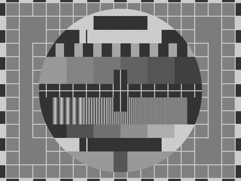

Pour illustrer voici une simulation de ce que donne le secam composite sur la mire philips PM5544 :
  • chroma SECAM non décodée (ce qu’afficherait un TV noir et blanc sans filtrage de la chroma) :
  • chroma SECAM décodée, on voit les défauts de transition :
Tout ce qui est blanc, ou noir, est traité par la carte Luminance, avec la bande passante maxi de 6.5 MHz, donc sans bavures…
