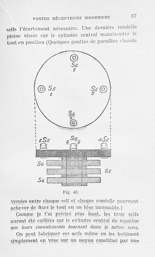

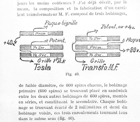

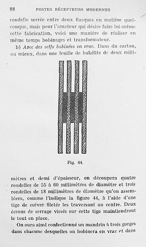

Voici comment construire les transfos MF et le filtre Tesla pour un superhétérodyne batterie français classique des années 1927-1929 :
Extraits du livre "TSF Poste Récepteurs Modernes " de Henry Barby, 1929.
