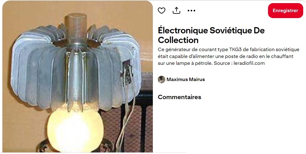

Non, ne sort pas ! Mais sort la lampe à pétrole !
En effet : Il existe des moyens de faire du courant avec une lampe à pétrole !
(c’est pas fait pour un ordinateur, mais ça existe, et ça fait bien du courant avec une lampe à pétrole ! )
Sloup
Essaye de le réaliser, et ensuite dépose un brevet.
c’est deja fait et depuis longtemps
au passage les sondes voyager en utilisent 3 de 120W chacune
Oui, c’est connu depuis longtemps, c’est basées sur des “cellules” constitué de matériaux thermoelectriques , mises en série jusqu’a obtention de la tension requise, et chauffée par une source externe : pétrole, gaz, ou autre combustible … (si c’est sur terre) ou à radioisotope (si c’est dans l’espace) et ça fonctionne par “effet Seebeck” (l’inverse de “l’effet Peltier” qui est utilisé pour faire du froid, dans les glacières électriques)
Ce procédé attrayant , et fonctionnant sans électrolyte (piles, accus), ni pièces en mouvement (dynamo) est, hélas, limité par son faible rendement (quelques pourcents) et les faibles puissances obtenues (quelques dizaines a quelques centaines de watts )
Ceci limite les applications à des cas bien particuliers , surtout du domaine militaire ou spatial …Ou , a l’échelle des amateurs , a une curiosité technique, ou a un emploi en survivalisme …
