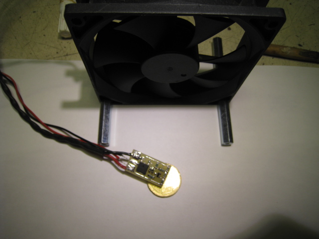

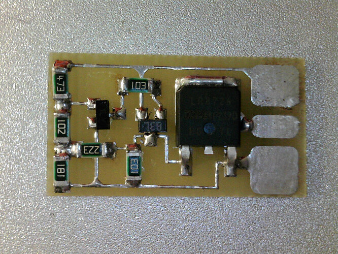

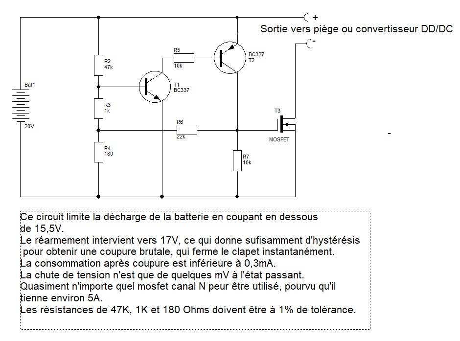

Ci-dessous petit circuit en CMS pour protéger les batteries Parkside 20V de la décharge profonde.
Il ne faut pas qu’elle descendent en dessous de 15V, sinon le chargeur ne les reconnait plus.
Le circuit est très simple, le premier transistor détecte le seuil, le second impose un hystérésis de 2V environ, ce qui permet une coupure brutale.
Le transistor de sortie peut commuter plus de 80A, sa résistance à l’état passant n’est que de quelques milliohms.
Ces batteries fournissent une source d’énergie de 2, 4 et jusqu’à 8Ah avec une tension de 20V qu’il est facile d’adapter avec des convertisseurs DC/DC Chinois
Je l’ai soudé à la main, vu le peu de composants.

Le schéma pour ceux que ça intéresse:
Les connaisseurs l’auront vu, le BC327 est à l’envers, l’émetteur est au positif…

Le schéma rectifié.
Ce dispositif est utilisé sur mes pièges à moustiques, il permet d’éviter la décharge profonde de la batterie Parkside 20V 4Ah.
Attention: 20V est la tension limite acceptable sur la gate du Mosfet IRLR8726, ne pas utiliser de batterie d’une tension supérieure à 20V ou placer une protection résistance+zéner pour limiter la tension.
