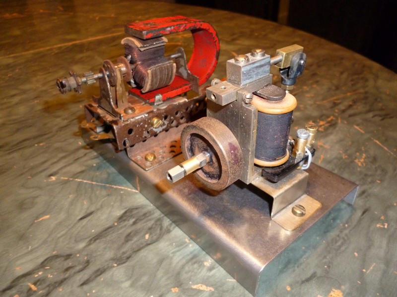

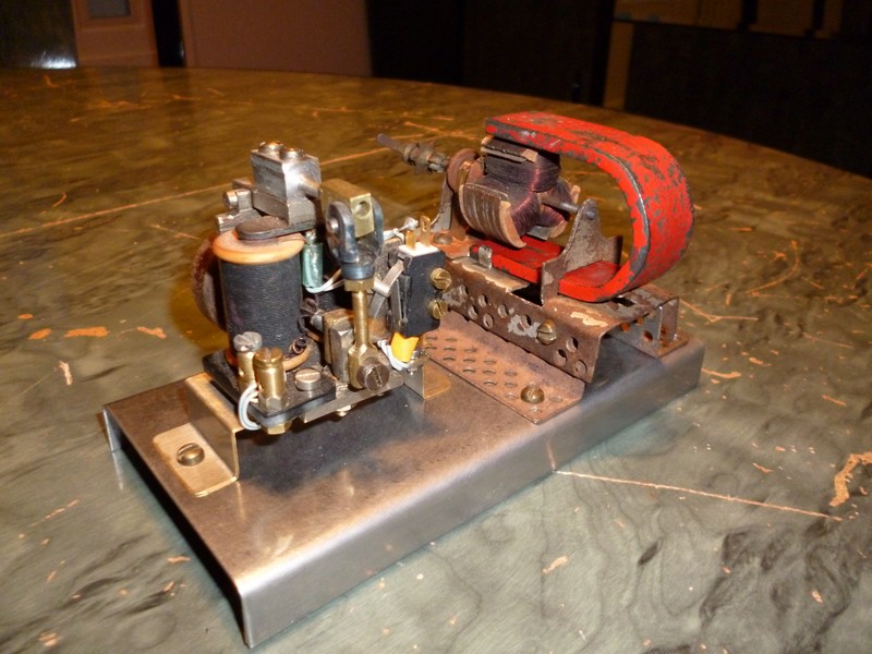

bonjour à tous…
un jouet meccano et un moteur " DO IT YOURSELFE…" bravo encore a son réalisateur…
bonjour !
un moteur Trix utilisé en génératrice ? animée par un moteur « à vapeur » électrique ?
c’est bien ça ? (il n’y a pas de meccano)
bien amicalement
Bizard ce truc !!
Plus d’infos c’est possible ??

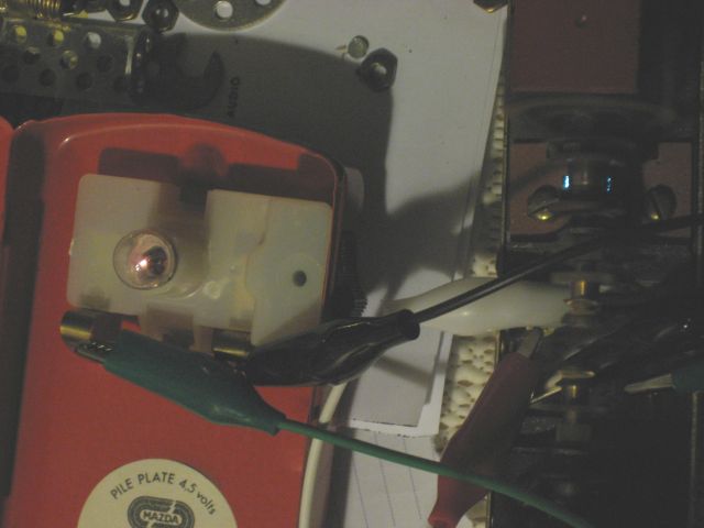

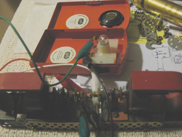

voici un ensemble « en ligne » de deux moteurs Trix
1 moteur dans sa fonction première entraîne le second qui fournit le courant alimentant une ampoule de poche.
dans la photo sombre on voit le rouge du filament et le bleu des étincelles des balais.
il faut mettre la gomme en gros 10 V 1 A pour allumer un peu une 3,5 V 0,2 A .
rendement lamentable !
je pense que sur le montage proposé, la réussite n’a pas dû être terrible…

c’est un moteur de meccano ou peut etre TRIX effectivement…!!!.. , peut etre que ca fonctionne en Géné je n’ai pas essayé…en moteur il fonctionne sous 6 volts=
l’autre c’est aussi un moteur…
il s’agit bien d’un moteur avec electro-aimants coupés par un rupteur…fonctionne aussi entre 6 volts et 14 V= il faut le lancer au démarrage et n’a qu’un seul sens de rotation en rapport avec la came…
l’inertie du volant permet de faire passer la position du rupteur…
j’essairai de faire une video de l’ensemble…

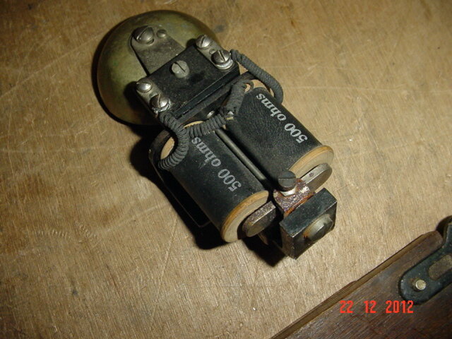

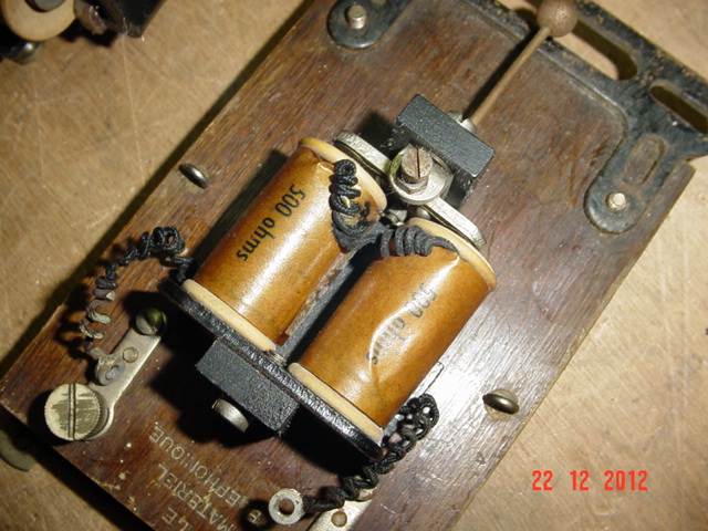

Votre « machine à vapeur électrique » , je trouve que ça ressemble étrangement au moteur d’une ancienne sonnerie téléphonique un peu modifié pour l’usage
exact un moteur de sonnerie…
j’ai fait une vidéo ,je vais essayer de la mettre sur le forum…
sur youtube ca passe pas bien…???..

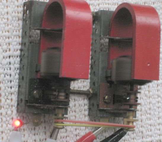

voici 2 moteurs Trix couplés par courroie (bracelets caoutchouc !).
le 1er moteur est alimenté mais le 2ème utilisé en génératrice alimente une LED classique rouge.
le 1er moteur absorbe 1 A sous 10 V et tout ça pour 1 LED. 8)

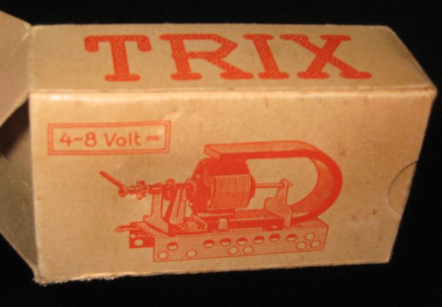

voici aussi la boîte de moteur Trix, normalement alimentés de 4 à 8 V.
conseil avec ces moteurs : 1 coup de WD-40 fait beaucoup de bien au « balais » et au collecteur. A noter que depuis les années 40 l’aimantation du stator pas terrible à l’origine ne s’est pas améliorée.

non le but ,etait de les faire tourner en moteur…la réversibilité Géné /moteur est jamais top…!!!..
