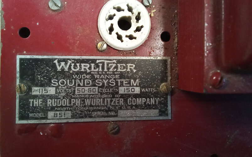

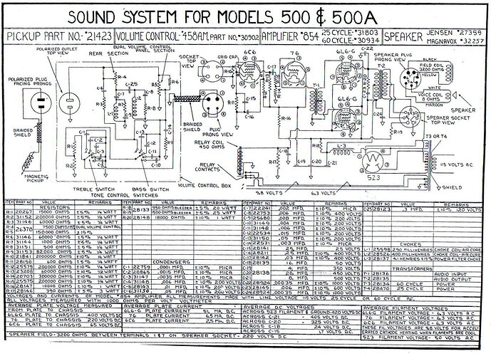

On m’a confié cet « automatic phonograph » pour voir si il serait possible de remplacer son HP complètement HS par un autre de 8 ohms à aimant permanent en faisant fi de la bobine d’excitation puisque apparemment elle ne sert pas pour le filtrage?
merci
oui c’est une excitation parallele
garder precieusement ce rare HP a excitation // il interessera sans doute qq’un du forum
tu peux mettre sans probleme un 8 ohms aimant permanent
Merci. Ne me reste plus qu’à trouver une alim 230v pour l’essayer.
tu as tout ce qu’il te faut sur l’ampli
au fait la cause de son remplacement ??
Le model 500 est apparemment en 115V. Sinon c’est un copain qui l’ a trouvé il y a pas mal de temps et dans un piteux état. Il est en train de rénover la caisse quand au Hp il était bon pour la casse.
