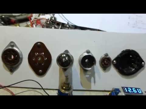

Et puis en construisant le mien, c’est un super moyen de comprendre encore mieux le fonctionnement des lampes et des composants électroniques… Bref, je pense partir sur du DIY :grinning:
J’aime bien le concept de celui fait par Joêl Mazellier (il est par ici ce personnage?? :grinning:) :
Il y a aussi ce modèle de sepelliere44, que j’ai réalisé, avec quelques modifs (matrice remplacée par 9 commutateurs, on récupère donc les combinaisons Metrix), entre autres, et dont je suis fort satisfait…
Mais il n’est pas numérique, et ne trace pas de courbes…
On peut dire que cela s’approche d’un U61, les combinaisons sont les mêmes…

Tout dépend de ce qu’on veut faire avec , s’il s’agit de tester un lot de lampes, il vaut mieux utiliser un lampemètre comme le 310 ou équivalent.
Mais s’il s’agit de tester une lampe particulière, on a besoin d’un support, d’une alimentation HT, d’une autre pour le filament et d’un multimètre pour mesurer tensions et courants (avec un shunt) et évidemment la datasheet de la lampe à tester.
C’est ce que j’ai fait pour tester quelques 6C33 et 6C41 dont le support n’existe pas sur mon 310.
Finalement, un lampemètre est tout simple quand on a pigé comment ça marche, le plus compliqué, c’est les commutations.
L’avantage du 310, (ou du Hickok) c’est qu’il ne fait pas souffrir les lampes, contrairement à un lampemètre bricolé qui applique la pleine tension en continu sur les électrodes et ne sait pas toujours limiter le courant.
J’ajouterais que tout le matériel nécessaire au test d’une lampe se trouve sur la radio ou l’ampli en cours de dépannage, il suffit d’ajouter une ou deux résistances pour mesurer le courant et un potentiomètre pour faire varier la tension de grille, comme cela a été précisé par d’autres colistiers.
