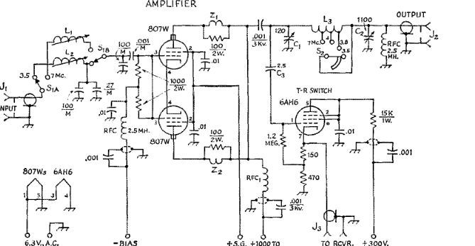

Un ampli linéaire avec 2 x 807 en parallèle.
Il y a une petite erreur dans le schéma.
Et on peut se passer de la 6AH6 montée en relais d’antenne electronique.

On gagne un caramel mou si on trouve ? (j’ai trouvé !)
Masse cathodes

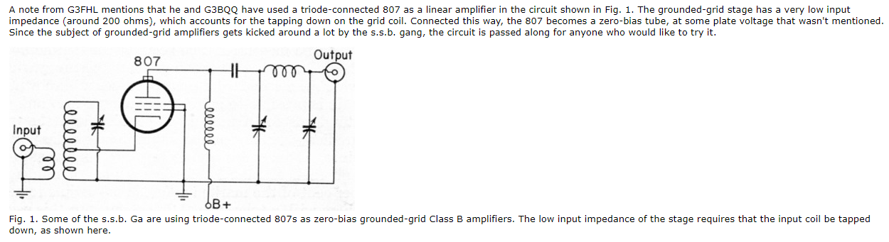

807 grouded ?

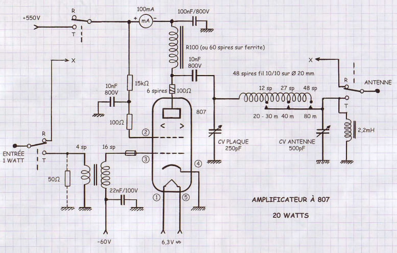

c’est plutôt vers ce type de montage que je dois m’orienter je pense :
Pas du tout !
Au doigt mouillé, il faudra probablement plus d’un watt, sinon c’est parfait.
Tel quel, c’est un ampli pour télégraphie en classe C, vue la polarisation du tube. Mais on doit pouvoir le faire fonctionner en ampli linèaire ( indispensable en BLU ) en adaptant le schéma.
Quant au schéma des G3 avec la 807 et les 2 grilles à la masse, il a le mérite d’être simple, mais il date de 1953. A l’époque les OM étaient nettement moins chatouilleux sur la linéarité et il n’est pas impossible qu’il génère pas mal de splatters. Il faudrait essayer en ayant une idée du taux de distorsions.
A moins que quelqu’un sur ce forum ne l’ait fait fonctionner !

Je ne vois pas ce qui te choques dans ce montage.
Le courant de repos minimum pour fonctionner en classe B (et non en classe C) dépend exclusivement de la tension d’anode (B+).
Il n’est pas interdit de polariser (légèrement) les grilles positivement si il est trop bas.
+1 a ceci près , dans la 807, les électrodes de faisceau dirigé sont connectées a la cathode et peuvent causer des accrochages par manque d’isolation entrée/sortie , il vaut mieux utiliser des 1625 dans lesquelles une petite opération chirurgicale permet d’isoler les plaques de formation du faisceau et de les relier directement à la masse
Ces lampes étaient d’ailleurs disponibles dèja modifiées et un ampli commercial a même existé , ampli qui avait d’ailleurs une excellente réputation je vais tacher de retrouver les articles du QST
Cici dit l’ampli de 6HCC est facile a polariser en classe AB mais … grosse méfiance avec la self de choc plaque bobinée au hasard sur un barreau de ferrite utilisez une R100 ou similaire SANS ferrite

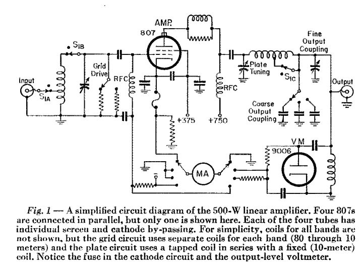

L’article est là, je pense https://www.robkalmeijer.nl/techniek/electronica/radiotechniek/hambladen/qst/1955/06/page21/index.html
ou alors directement dans le QST sur World Radio History.
Cela étant, rien ne garantit que la linéarité soit au standard Collins !!

Merci tu as été plus vif que moi ! L’entrée gagnerait a être munie d’un circuit d’accord , tres important pour la linéarité , mais Mr Arthur est imbattable sur ce point

La firme Gonset a vendu un ampli linéaire avec quatre 807. Excitation par la grille G1 et environ 250 W PEP en sortie, juste au limite des tubes, mais à l’époque ils n’étaient pas chers et il suffisait d’en changer lorsqu’ils étaient à bout de souffle. Ce n’est pas difficile d’ adapter le circuit à 1 ou 2 tubes.
J’ai juste le schéma, mais je ne sais plus d’où il sort
