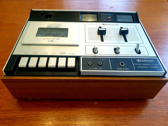

Hello,
Pour ceux qui se demandent à quoi ressemblait cette platine de table :
Salut Clopos :slight_smile:
Oui, c’est bien celle-ci. Cependant, elle était fabriqué au Japon (c’est le cas de la mienne en tout cas). Donc si ça se trouve, c’est une platine d’une marque Japonaise qu’Amstrad a rebadgé.
Sa compacité pourrait faire penser à un magnétophone autonome, mais il n’en est rien. La sortie casque ne permet pas de régler le volume en écoute, et elle sort un son assez aiguës sur mon exemplaire. Les deux potentiomètre ne servent qu’à régler le niveau en enregistrement. Pour pouvoir l’utiliser, il fallait donc la connecter à un amplificateur.
En 1974, le Dolby NR B était encore peu répandu, ou il commençait à équiper beaucoup de platines cassettes?
Merci pour ta réponse :slight_smile:
Cordialement,
Broguvic :slight_smile:

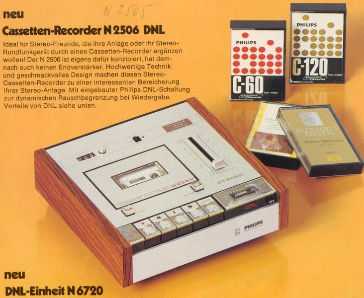

Bonjour Broguvic,
En 74, c’était le début des « platines magnétophones » : je me souviens de la Philips, un peu équivalente à la tienne, la N2506, pas de Dolby, mais le DNL Philips qui ne fonctionne qu’à la lecture (réduction de la bande passante à bas niveau). Vendue de 1972 à 1974 d’après l’article :
cassettedeck.org/philips/n2506
Bien cordialement. jean marc
J’ai eu une N2506 à l’époque, branchée sur un récepteur de table stéréo Grundig (Lumophon Violetta 501 pour être plus précis).
radiomuseum.org/r/lumophon_ … guage_id=3
Pour l’époque (1972), on pouvait considérer que c’était bon pour de l’enregistrement sur cassette.
La bande passante était limitée à 10 KHz il me semble, mais on peut considérer que c’était le début des platines Hi-Fi… La bande passante limitée était également due au manque de cassettes d’excellentes qualité à cette époque…
Bien cordialement. Jean marc
Effectivement il n’y avait pas encore de cassettes CrO² à l’époque (en tout cas cette platine n’avait pas de commutation Fe²O3 / CrO²).
Mais c’était mieux qu’un enregistrement mono sur un mini K7 (limité à 6 ou 8 kHz). :wink:
Par la suite j’ai eu une platine Universum (marque des produits électroniques du magasin de VPC allemand Quelle) qui avait le Dolby B et une position CrO².

D’après toi, entre ta Philips qui n’a pas le Dolby NR B, mais a été produite par une grande marque, et ma Amstrad qui a le Dolby NR B, quelle est la meilleure?
Si la Philips a une meilleure qualitée de fabrication, ne donnera-elle pas un meilleur résultat que l’Amstrad en Dolby NR B, si on y adjoint un codeur/décodeur Dolby NR B Advent 100 A?
Cordialement,
Bonjour Broguvic,
Franchement je n’en n’ai aucune idée… A mon avis, il me semble que la philips est équivalente aux mini-cassettes Philips bien connus, mais en stéréo, et avec un DNL en plus. Il ne faut pas en attendre plus.
J’ai évoqué cette Philips qui en 1972 semblait être une nouveauté.
Je ne connais pas ton Amstrad ?
Bien cordialement. Jean-Marc
