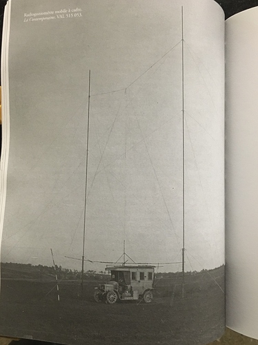

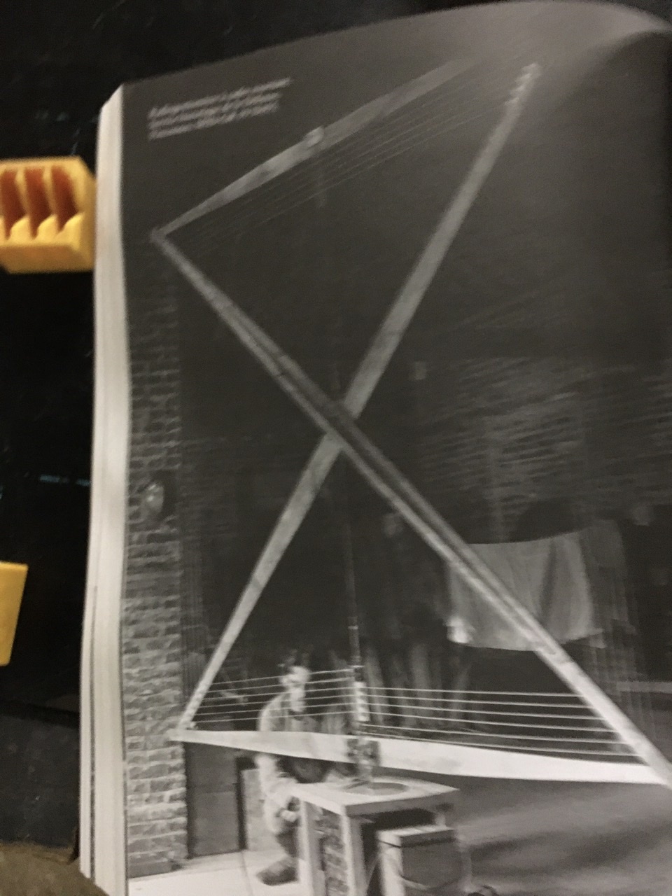

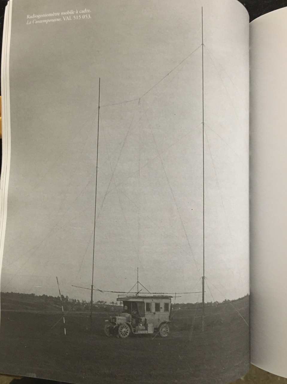

A l’époque on trouvait surtout des antennes long fil (également appelés « simple fil »), des antennes en V (deux longs fils), et des antennes parapluies. Il y’avait aussi des antennes long fil près du sol et disposée sur des x en bois pour imiter les installations de barbelées. La hauteur n’était pas importante dans le cas de cette antenne au ras du sol puisque c’était pour communiquer avec les avions ou les ballons.
Les antennes de la tour Eiffel étaient elle dite « en nappe ».
vues de nuit en emisssion

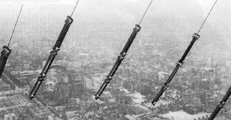

les isolateurs en haut
dessin des antennes
Une antenne « long fil « est une antenne qui fait plusieurs longueurs d’onde … vous êtes loin du compte !!!
Quant a la proximité du sol pour communiquer avec les avions, ( je doute qu’en 1907 ou 1908 les avions soient équipés de radios ) elle n’a que peu d’importance car a ces fréquences et en supposant que les ingénieurs d’époque aient quelques idées sur les diagrammes de rayonnement, une antenne devrait être a plusieurs centaines de mètres du sol pour tirer a l’horizon
Dans ce cas il s’agit simplement d’une antenne filaire
Une « long fil » c’est est une antenne filaire (un seul fil), à la différence de l’antenne fouet et des autres formes d’antenne.
Certaines filaires sont composées de plusieurs tronçons de fil, raccordés, entre eux, par des cavaliers pour permettre la préadaptation à la fréquence utilisée. C’est le cas sur celle du célèbre ANGRC9.

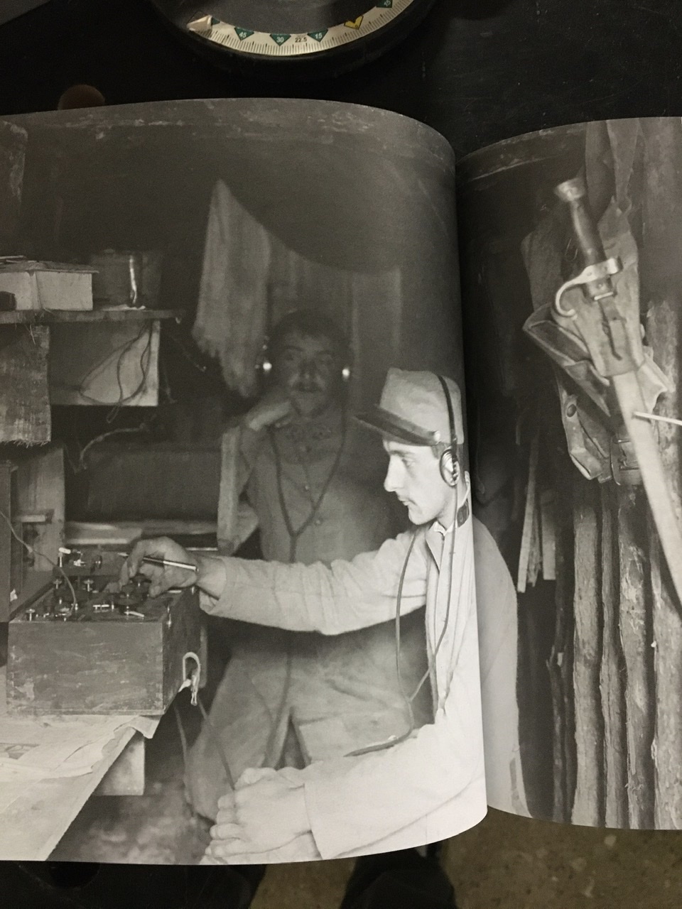

Pour les amateurs d’histoire des télécommunications, le livre « Les écoutes de la victoire », particulièrement bien documenté et avec des photos d’archive, très intéressantes :

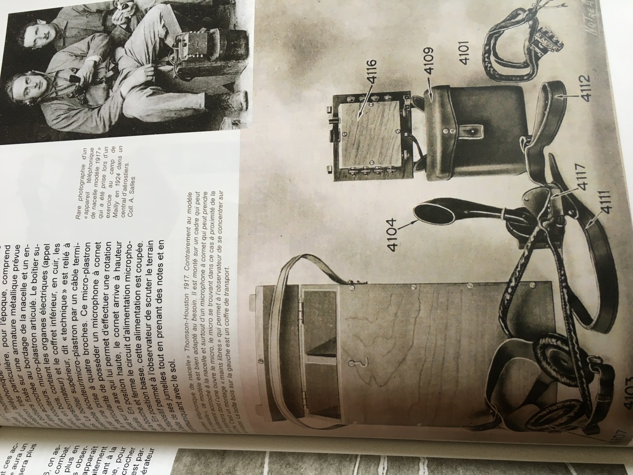

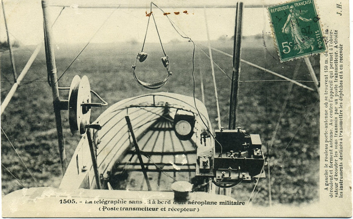

Bonsoir à tous, effectivement au fur et à mesure des progrès de l’aéronautique pendant la Grande guerre (et ce dès fin 14 début 15, cf hécatombes dans la cavalerie etc…), bon nombre d’aéroplanes et d’aérostats ont été équipés d’appareils de radio communication… parfois même jusqu’à retirer les appareils de photographie trop encombrants… De mémoire, sur certains appareils étaient installés à la droite du pilote et/ou en dessous (à vérifier :wink:)
Le projet des « grands croiseurs » (dirigeables impressionnants de par leur tailles et performances) prévoyait de tendre entre les deux passerelles une antenne filaire pour communiquer avec le sol. Malheureusement le projet trop ambitieux n’a pas vu le jour
antenne radio a bord des « cages a poules »
le poste E/R a droite
le rouet d’antenne a gauche
remarquer le tableau de bord !!!

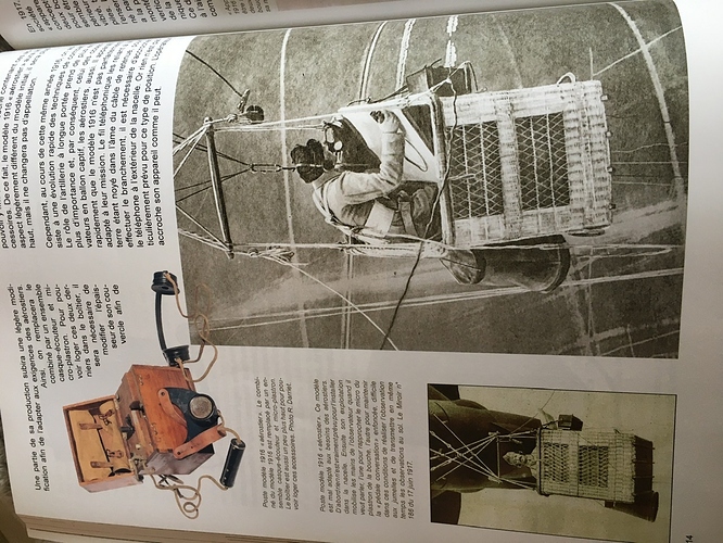

Bonjour, à tous,
Tiré du volume 2 d’Aimé Salles, le téléphone à bord des ballons d’observation d’observation, en 1916 et 1917 :
DG

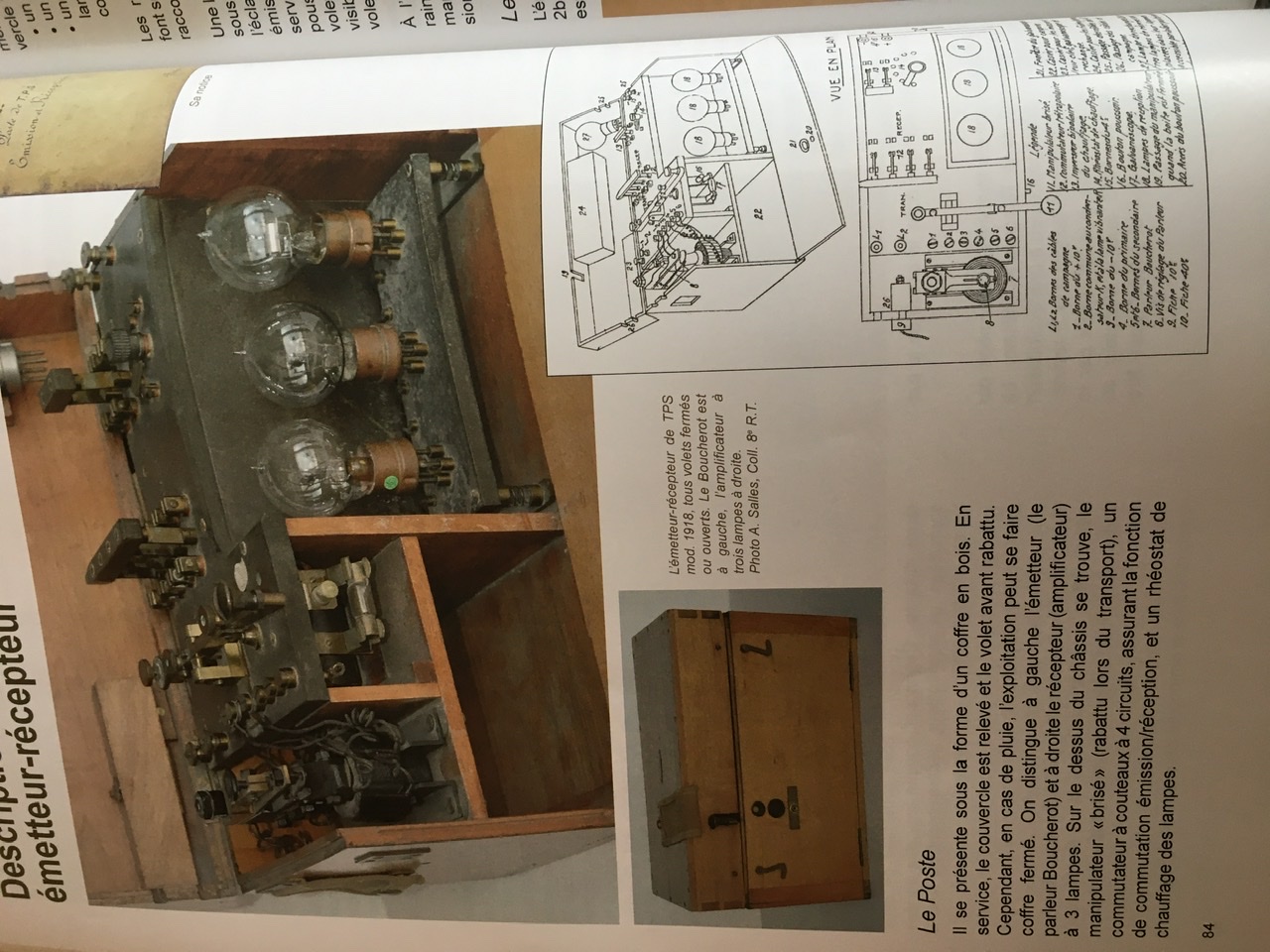

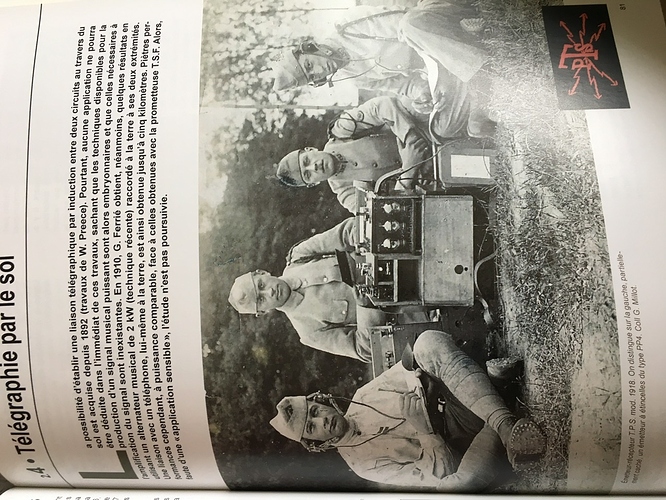

Encore dans ce livre, la TPS, technologie intéressante, toujours utilisée comme dans les expéditions de spéléologie :
DG

Deux volumes d’Aimé Salles, « Transmissions 1900-1940 ». Le volume 1 sur la TSF, n’est plus édité (dommage !) mais le volume 2, sur les autres matériels, est disponible chez Radiofil.
