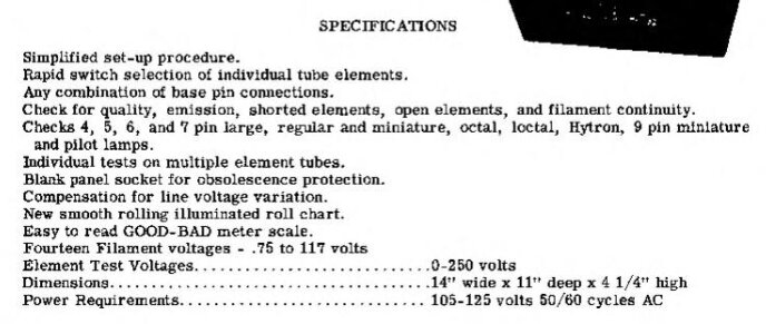

Si on attend une précision Metrix 310 ou d’un heatkit TC2 il faut se reporter à la notice de ces appareils qui bien souvent ne la mentionne même pas.
Exemple : Heathkit TC2
