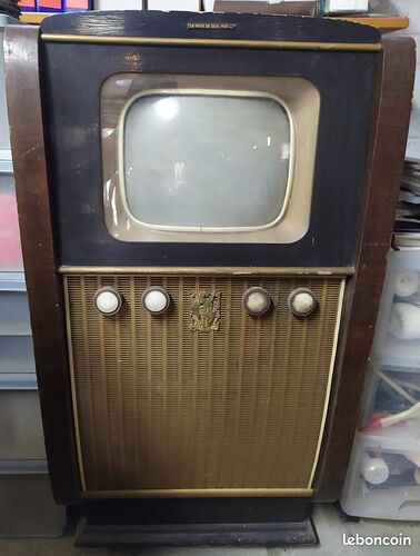

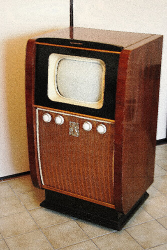

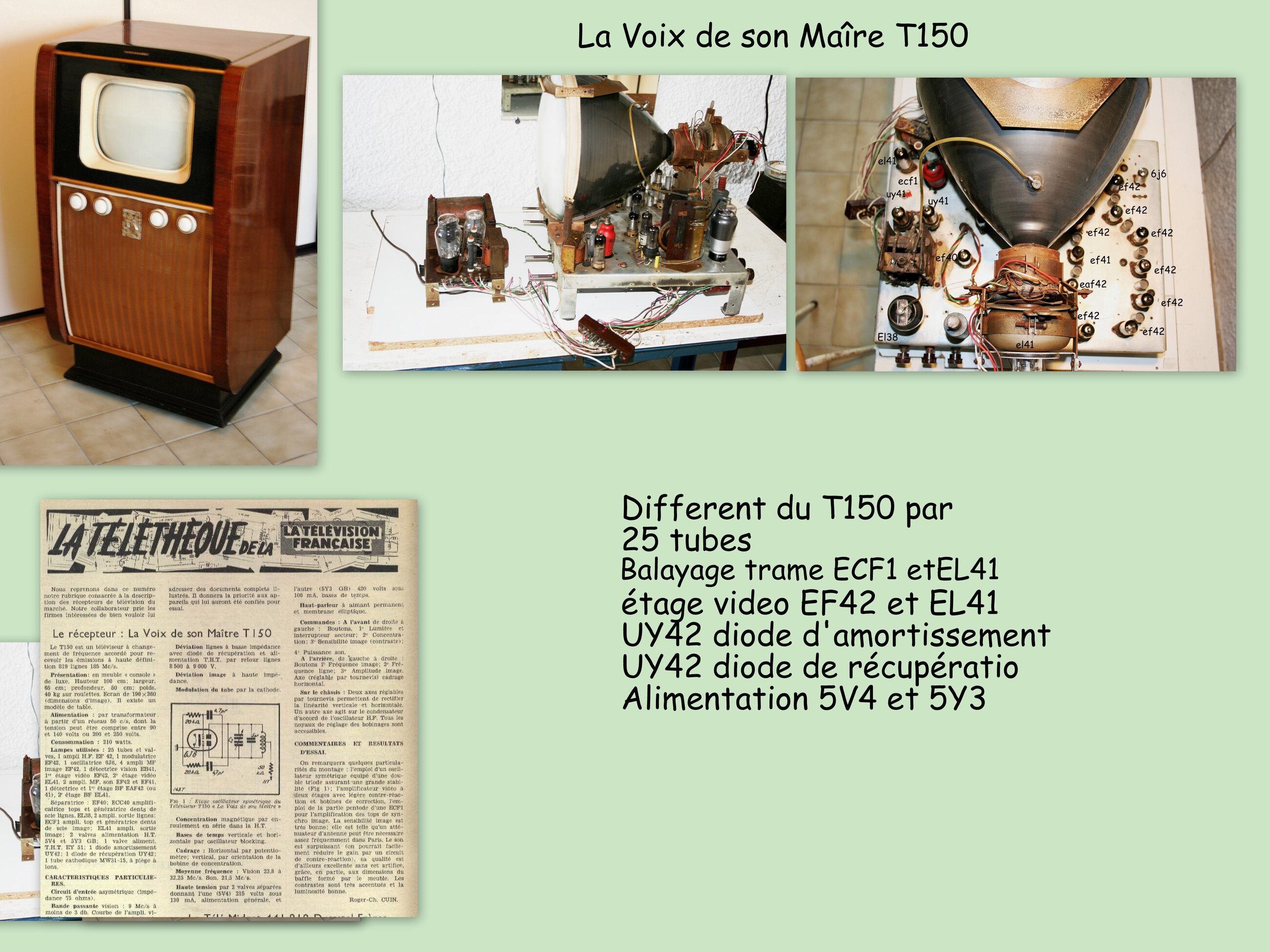

Un Pathé Marconi T150, ou plutôt « La Voix de son Maître » :
https://www.leboncoin.fr/ad/photo_audio_video/2951794065

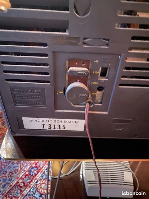

Chassis THOMSON( DUCRETET ), des années 1960, avec stabilisateur de tension, et antenne intérieure non amplifiée, pouvant convenir quand on est situé très près d’ un émetteur TNT puissant !
Ce qui me rappelle le temps de l’ ORTF !
Maintenant, je ne sais pas si il est en état de fonctionnement 60 ans plus tard ?
Quant au stabilisateur de tension, le remplacer par un transfo d’ isolement, et coupler tous les enroulements primaire du transfo du TV, en 240 V minimum.
Une Zéo
https://www.leboncoin.fr/ad/photo_audio_video/2941065376
Pour quoi faire ? Ces TV Thomson avaient un vrai transfo d’alim déjà isolé de mémoire ? (je ne trouve pas le schéma). Pour la valeur secteur, on est normalement en 230V en France, donc positionner sur « 220 +10 ». L’idéal est de mesurer la tension secteur, parfois on a 240V près des transfos EDF 20KV/400V ! Si c’est le cas, on positionne sur « 220 +20 »
Par sécurité : supprimer le condensateur placé entre 1 fil du primaire transfo alim (230V) et le chassis (masse du TV). L’idéal serait même d’installer un cordon secteur avec terre, terre reliée au chassis, à la place du vieux cordon d’origine…
Certains Ducretet THOMSON( et équivalents Pathe Marconi, et Teleavia, voire Telefunken), avaient un branchement en cascade du stabilisateur de tension entre l’ interrupteur à 3 touches, et l’ alim au primaire du gros transfo.
C’est toujours mieux de coupler, le primaire de ce gros transfo sur " 220+20 ", donc avec tous les enroulements primaire couplés en série.
Oui, d’autant plus vrai que …Actuellement, les transfo présent au poste EDF (ou maintenant Enedis ?) ne sont plus des 20kV/380 ou 20kV/400V, mais des 20kV/420V (ceci pour compenser les pertes cuivres dans le transfo et les pertes en lignes dans le réseau de distribution)

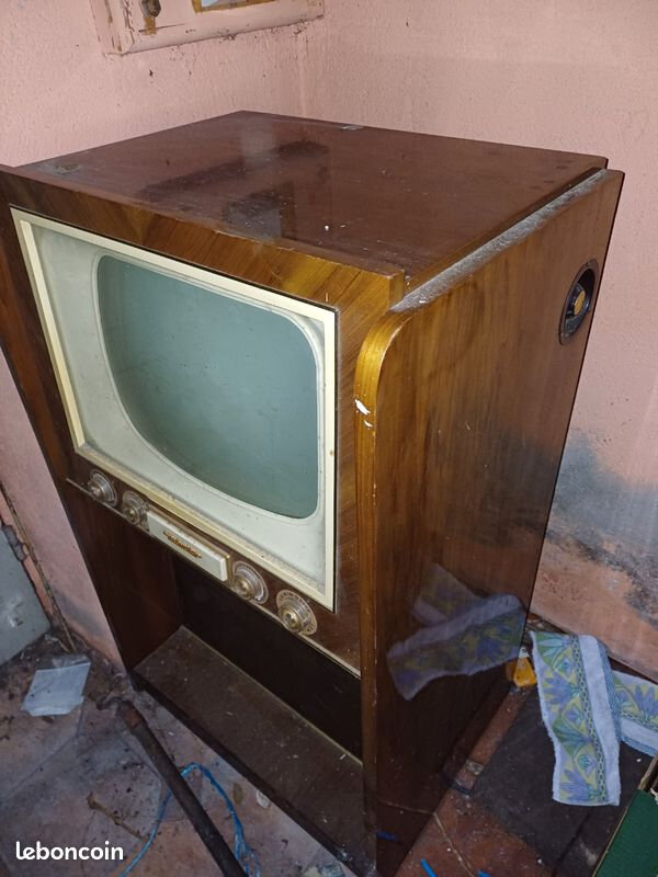

https://www.leboncoin.fr/ad/collection/2962374927
ça serait bien celui ci !
Bonjour Claude,
Je me souviens très bien de ce modèle. Mon oncle qui était agent de la marque en avait un dans une pièce.
Je me vois encore tourner le bouton à l’arrière sous la prise antenne du module ajouté, pour commuter la 2ème chaîne. :hugs:

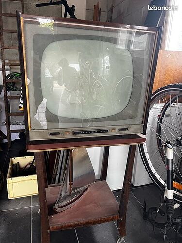

Le Ribet Desjardins Sidéral était le premier TV de mes parents et le dernier de la marque en 90° .
Celui de cette annonce est bien complet car il a encore sa plaque logo en façade qui cache la trappe pour accéder aux petits boutons de certains réglages d’image. La table roulante sur lequel il est posé est exactement la même que celle qui a été livrée avec notre Sidéral et sur son plateau inférieur était posé le régulateur de tension Voltam identique à celui-ci:
(Photo issue de Grand Livre)
Le prix de négociable de cette annonce est correct.
Patrick.

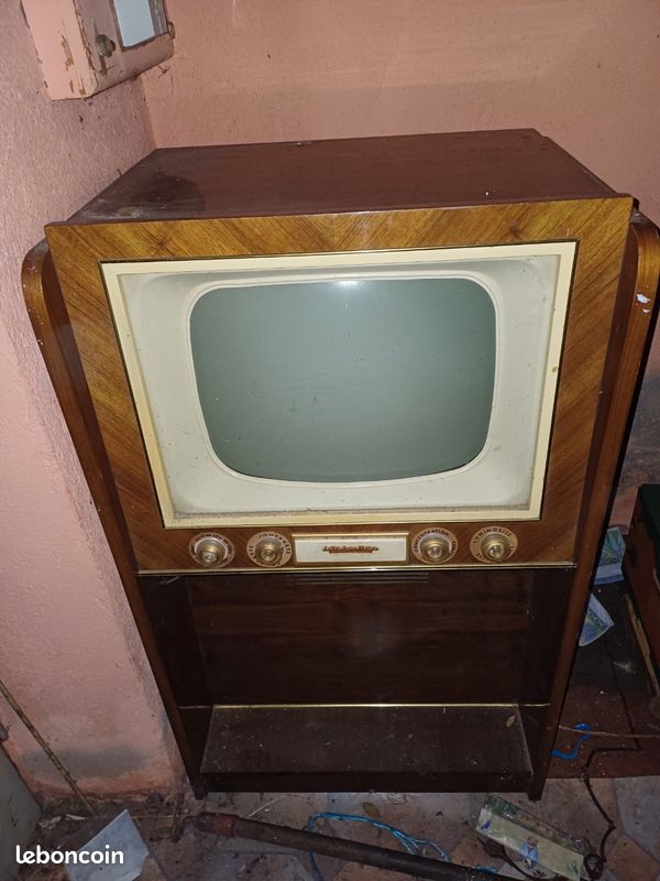

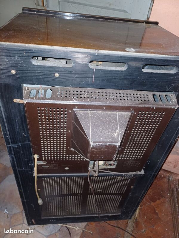

Un meuble TV Pathe-Marconi :
https://www.leboncoin.fr/ad/collection/2970426368
les autres photos
