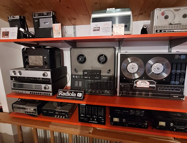

J’avais bien compris, l’important est de choisir le « bon » magnétophone en fonction de la bande à traiter.
Je prends soit le magnétophone ayant enregistré la bande soit un modèle passe partout comme le N4420 (au centre sur la photo).

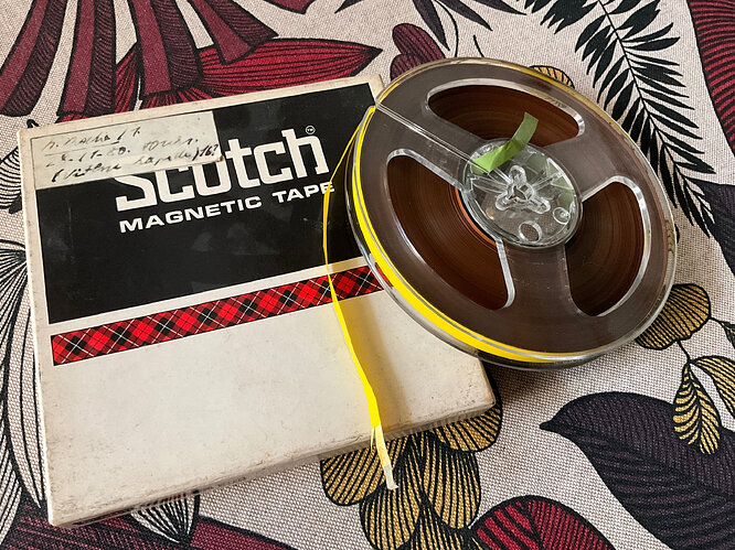

Bonjour Michel,
Voici la bande en question.

Vitesse rapide 16 (ips), c’est sans doute 15 (ips) càd 38 cm/s car la vitesse de 16 ips n’est pas standard.
Oui , ce 16 ne correspond à rien de connu .
Etonnant une haute vitesse pour de la parole. Mais bon , le mieux est de m’envoyer la bande.

Cette bande Scotch ne date pas ded années 50. C est plutôt années 70. On avait les mêmes au collège pour les cours d’Anglais !
Années 50 ça aurait été des Sonolor, ou de vieilles Philips ?
