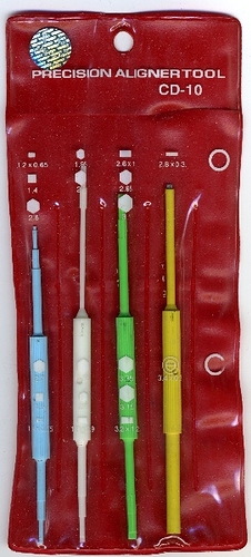

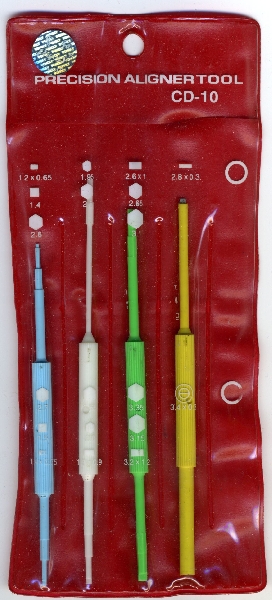

bsoir
un “trounevis padding” ça va très bien!
