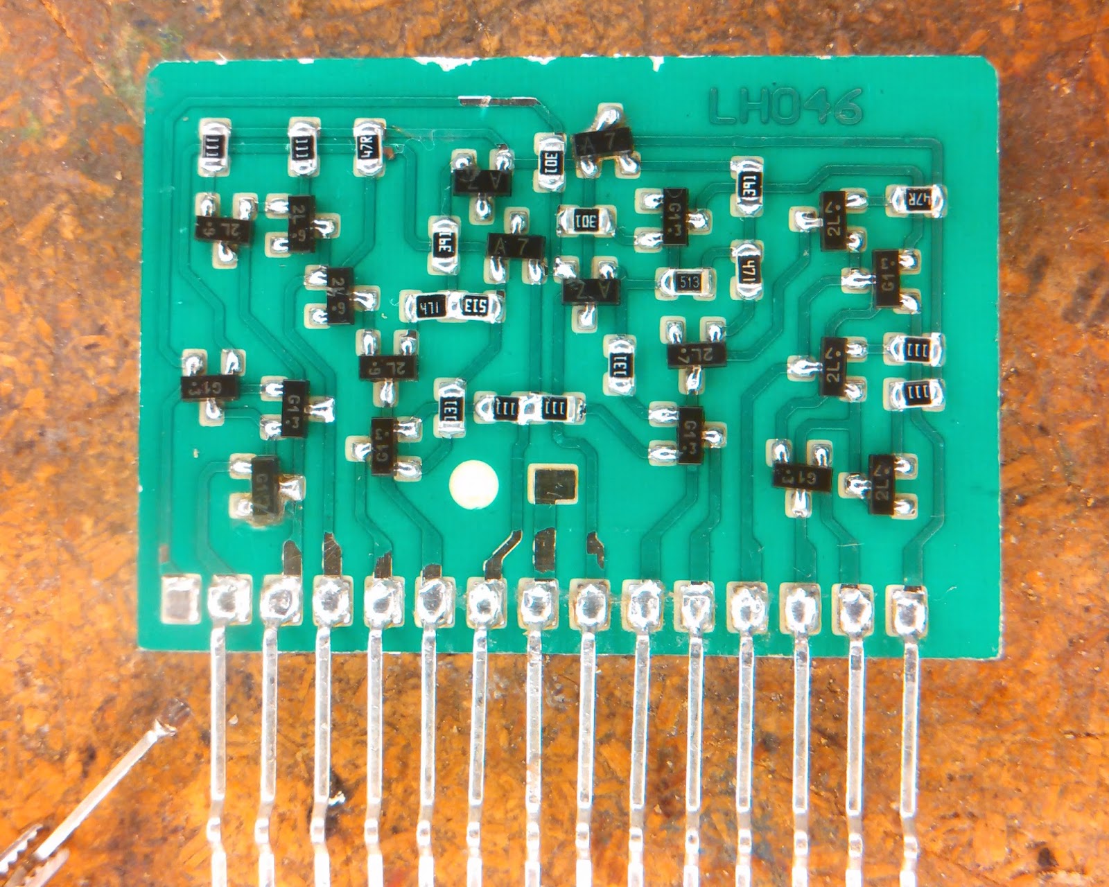

Les copies sont souvent construites avec des composants de surface, comme on peut le voir ici sur un STK3102 (module préamplificateur):
Le vrai:
Le faux:
Copies qui par ailleurs pourrais être fiables, mais qui ne le sont pas à cause de sous-dimensionnements des transistors…

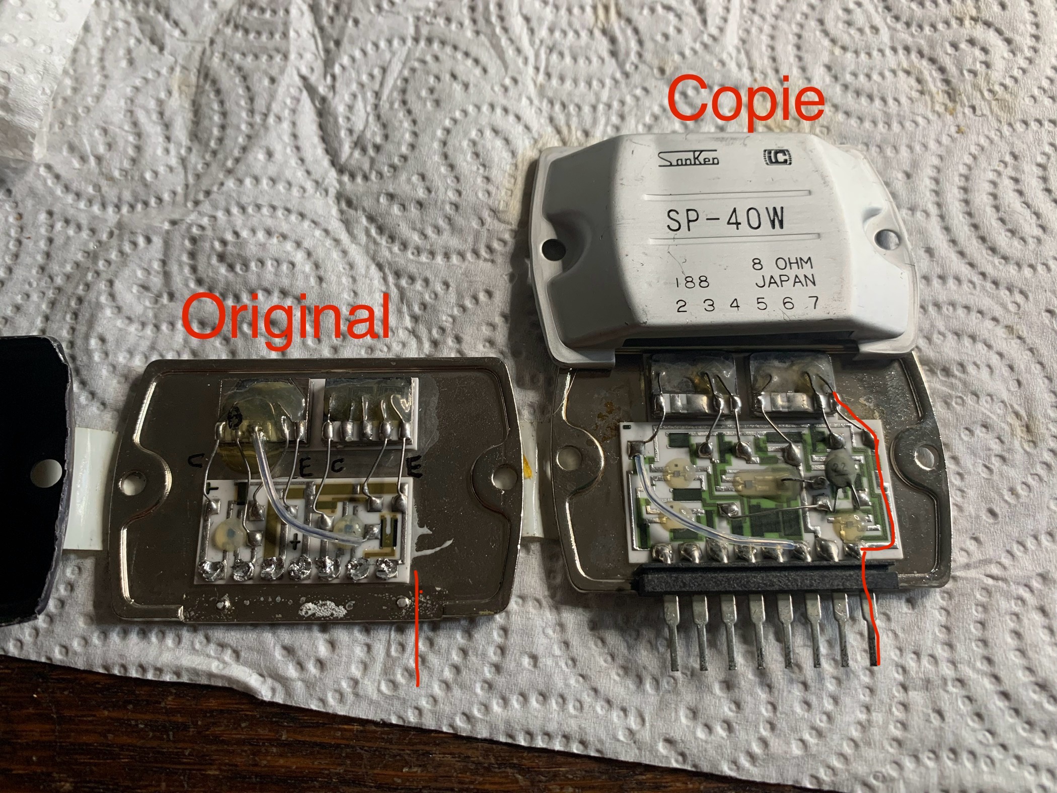

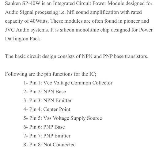

Dans le cas du SP-40W « copie » la cosse 8 ne doit pas être connectée, sur la copie elle l’est, d’où le court circuit lors du test.
Ou alors la copie est un bon hybride mais il y a eu une erreur d’encapsulage.

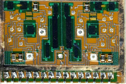

les CMS on ete l’evolution finale des circuits sur ceramique en serigraphie AuPt
car beaucoup moins chers a produire
les premieres versions sur verre epoxy souffraient de problemes de dissipation thermique par rapport a ceux sur ceramique d’ou les gros tabs Mo sous certains transistors .
les resistances en serigraphie polymere n’ont jamais ete un reussite du point de vue fiabilite et stabilite.
la version suivante sur kapton mince depose sur semelle alu a resolu les problemes de dissipation
tout est alors en composants CMS
mais la sur cette derniere version les transistors de puissance ont ete omis …

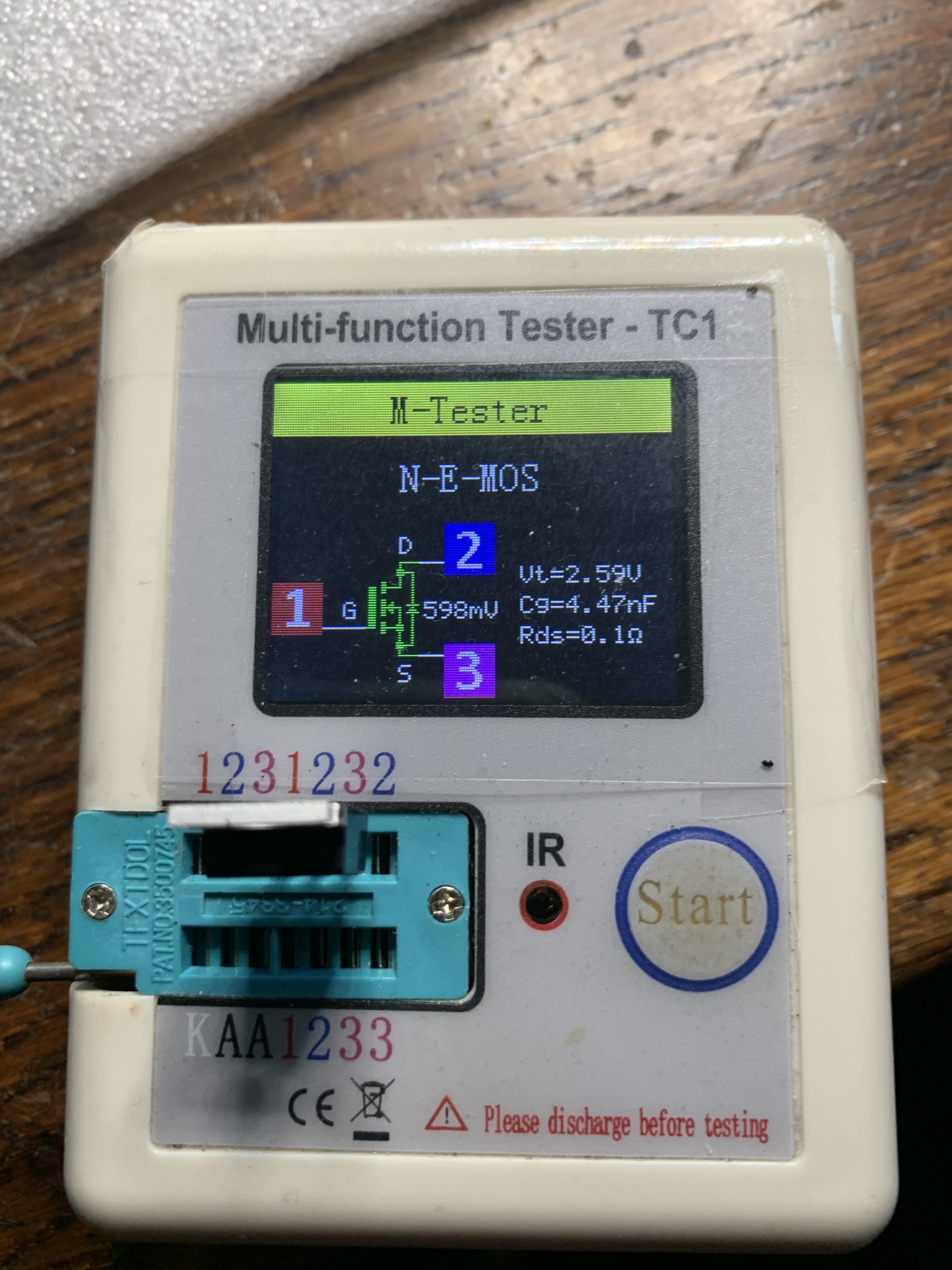

Il y a des appareils plus simples, moins encombrants et moins cher pour détecter les CC sur un transistor…
Avec un traceur on peut vérifier pas mal de choses sur un transistor avec un minimum de connaissances sur les semi-conducteurs.

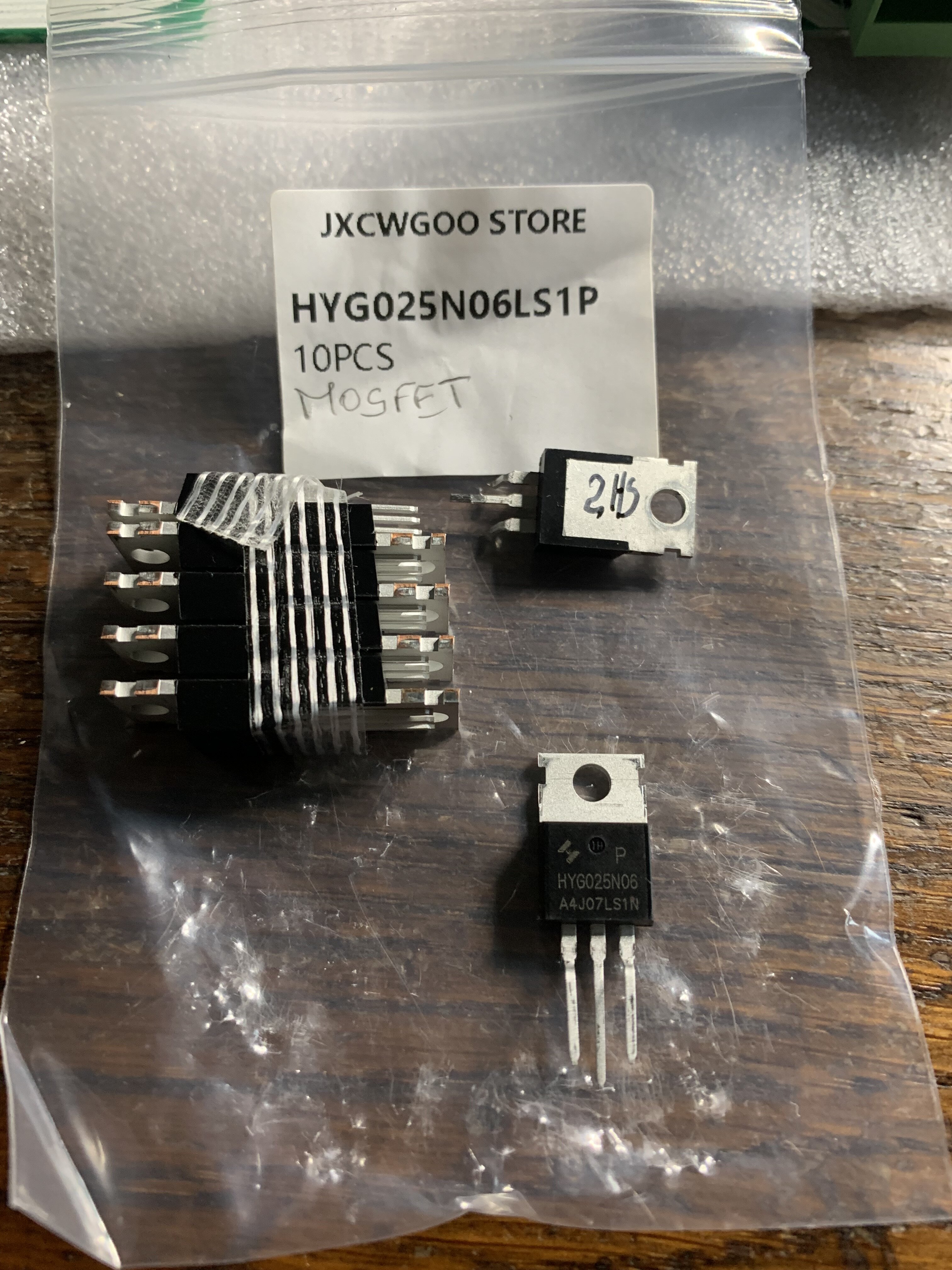

Bien sûr, il ne faut pas généraliser, je viens d’acheter des mosfets sur Alx, pour un onduleur chargeur solaire et ils fonctionnent parfaitement.

A l’époque où je l’ai acheté mon 575 n’était pas cher (< Hameg avec testeur de composant) et les bidules chinois n’existaient pas et il me permet de faire bien d’autres choses que de rechercher des transistors en court circuit comme par exemple tester des Leds des diacs et des composants encore plus rares en et hors circuit voiur même tracer les caractéristiques d’une ECC83.

j ai recommander des mosfet chez un autre fournisseurs ALX et ceux là fonctionnait correctement , le 1er fournisseur ne m a jamais répondu .
