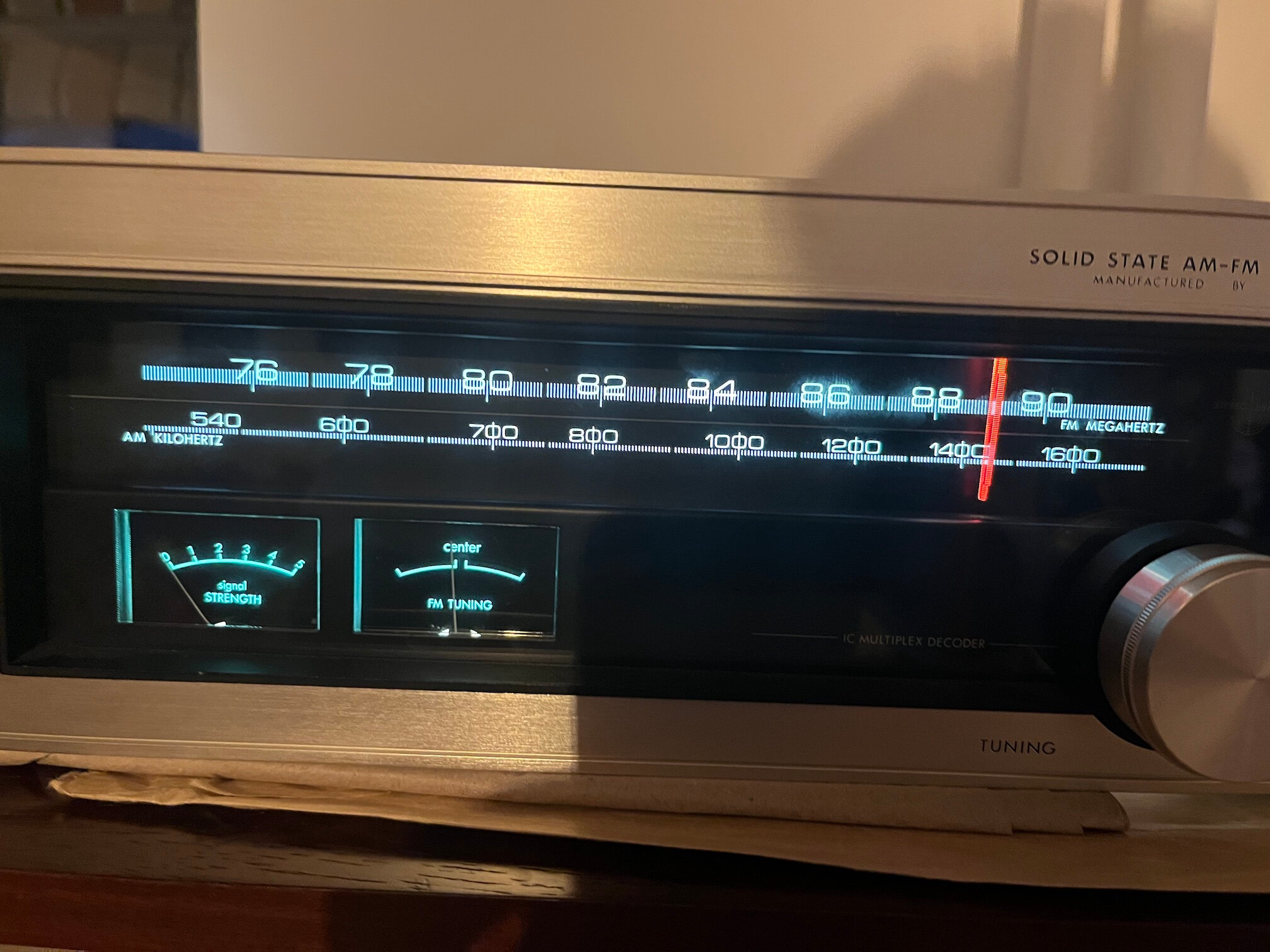

J’ai trouvé dans le manuel de service comment passer le tuner de 100 V à 240 V, mais je n’ai rien vu concernant le changement de la plage FM, actuellement réglée sur 76–90 MHz (bande japonaise), au lieu de 87,5–108 MHz pour notre région.

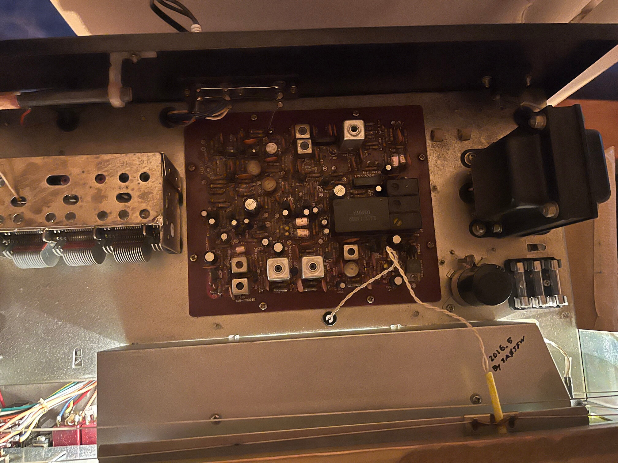

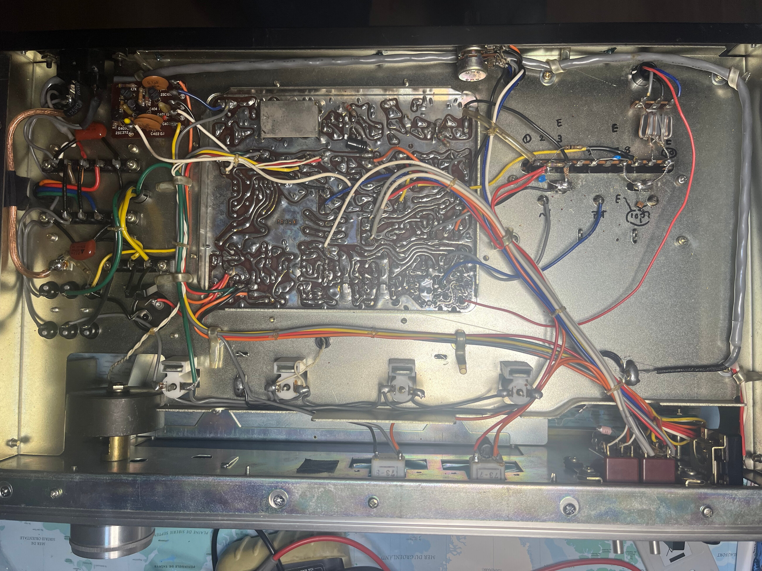

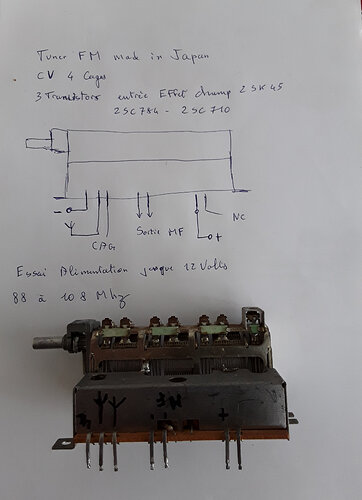

Une photo dle la tête ?
Salutations Jean-Luc
Par contre, en supposant que cela soit possible, il restera un cadran qui présentera un affichage faux et il sera difficile de savoir sur quelle fréquence de station on se trouve.
A moins qu’une solution à ce problème soit déjà prévue ?
Bonjour Jean-Luc, voici quelques photos de la tête en dessous et au dessus
Je n’ai pas encore pensé à l’affichage mais ce n’est pas ce qui me dérange le plus!

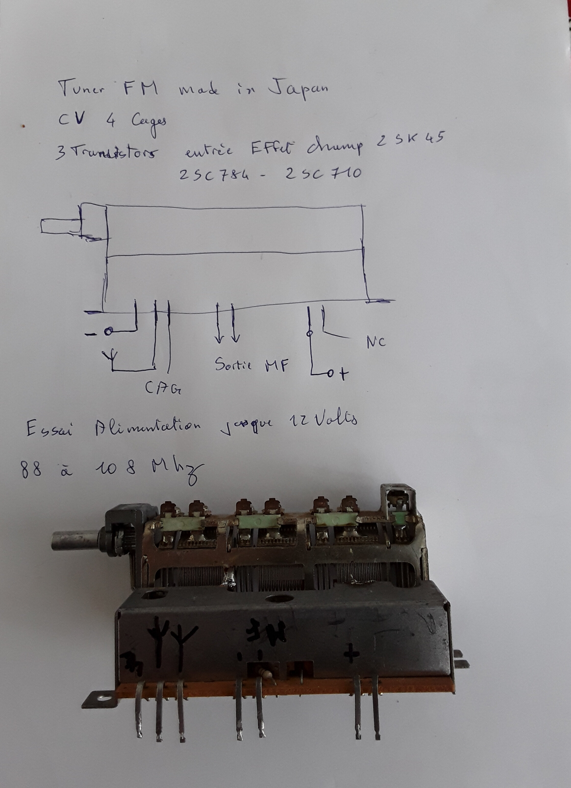

Pour moi le plus facile remplacer le tuner !
Par celui là par exemple :

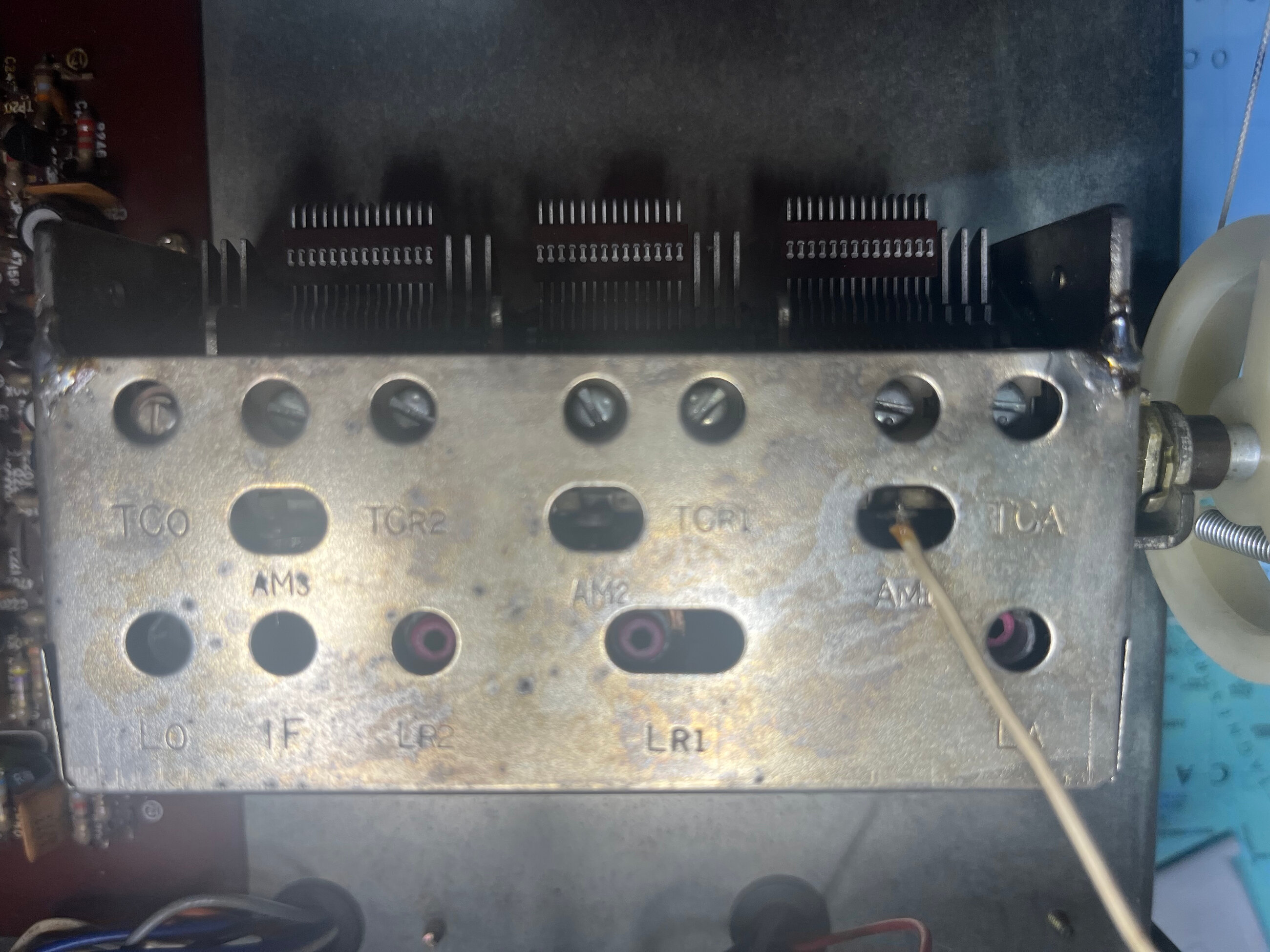

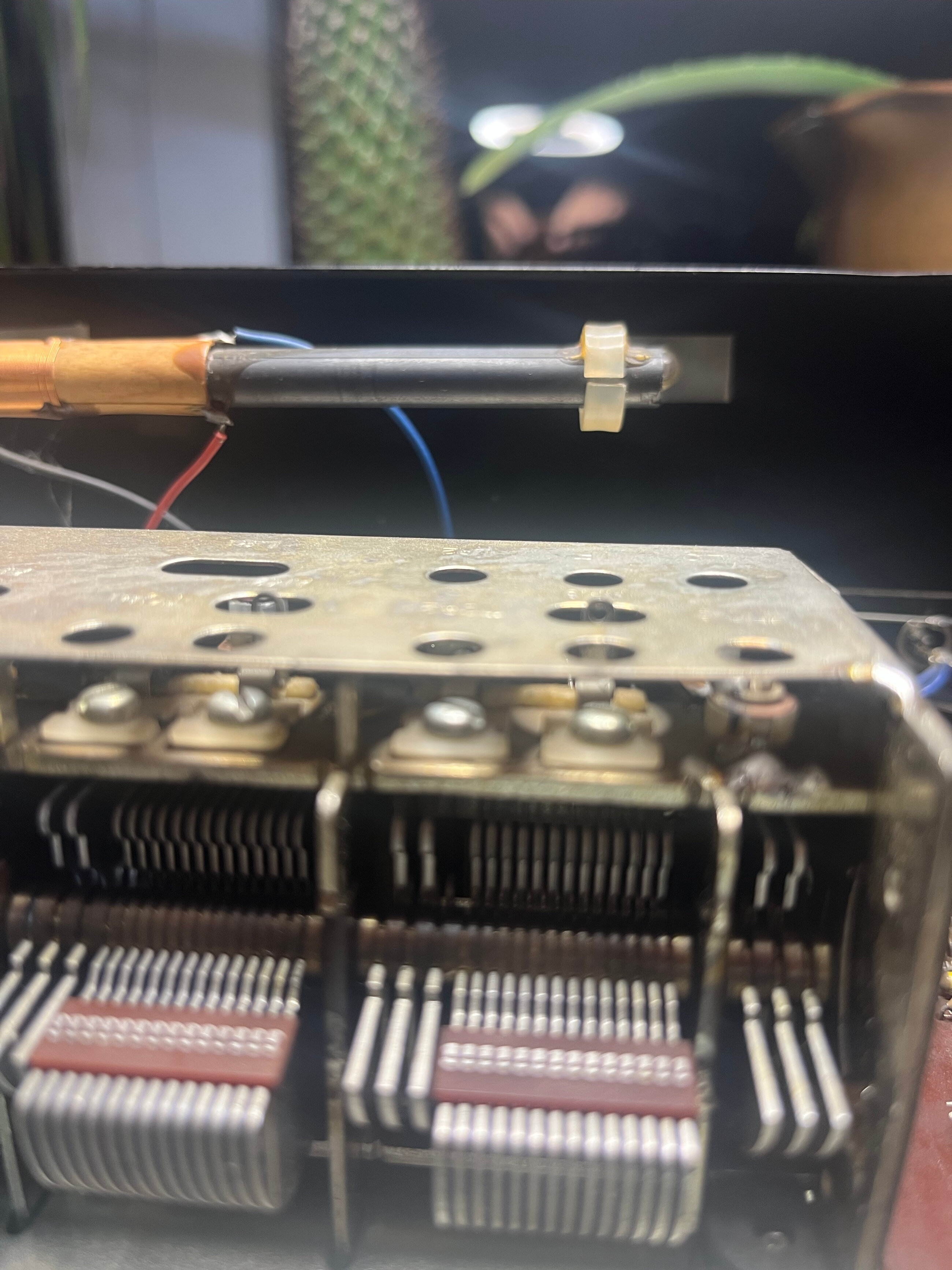

Une photo vue de dessus rien que le tuner svp !

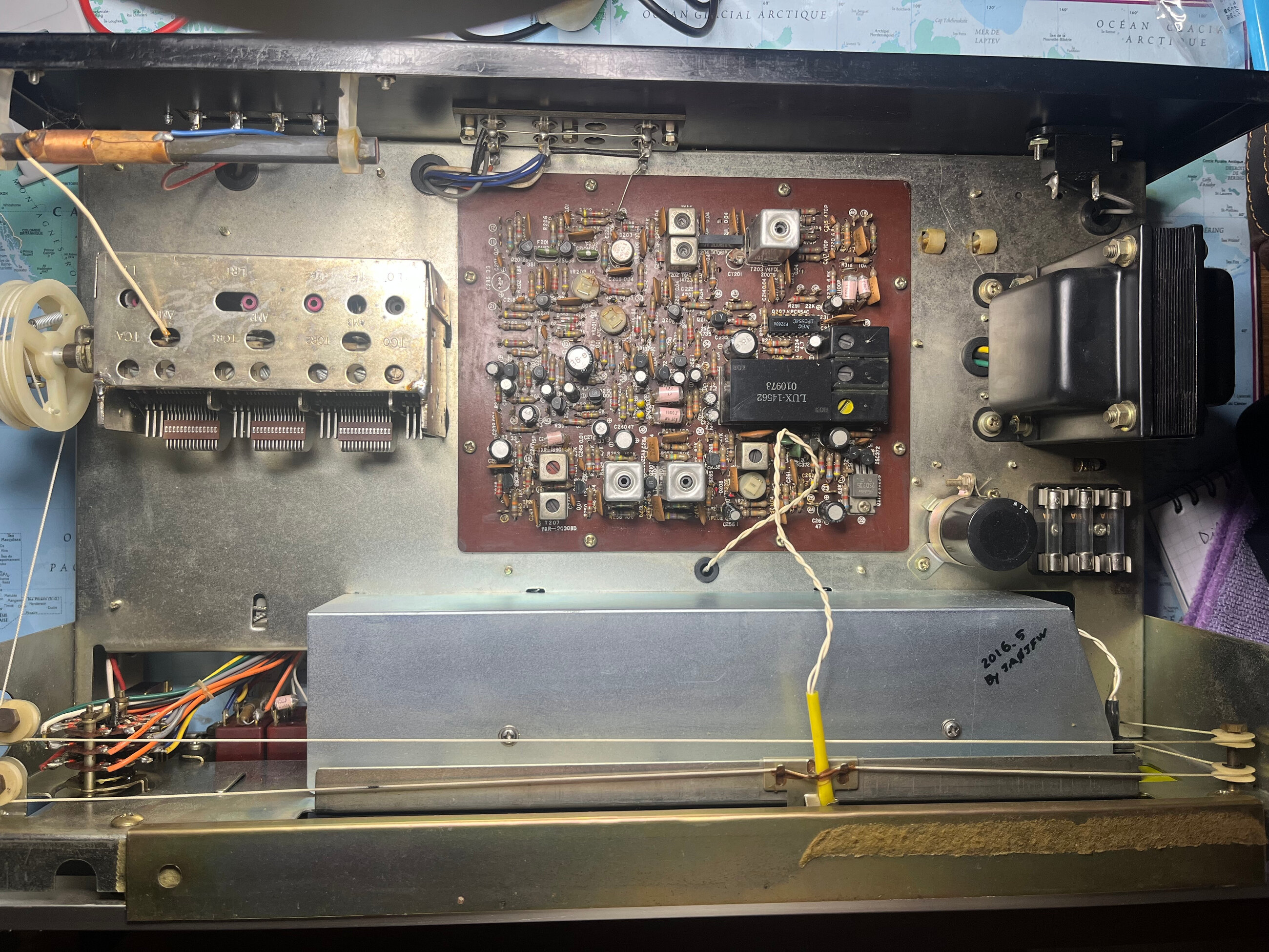

Merci pour votre aide, voici une photo du dessus

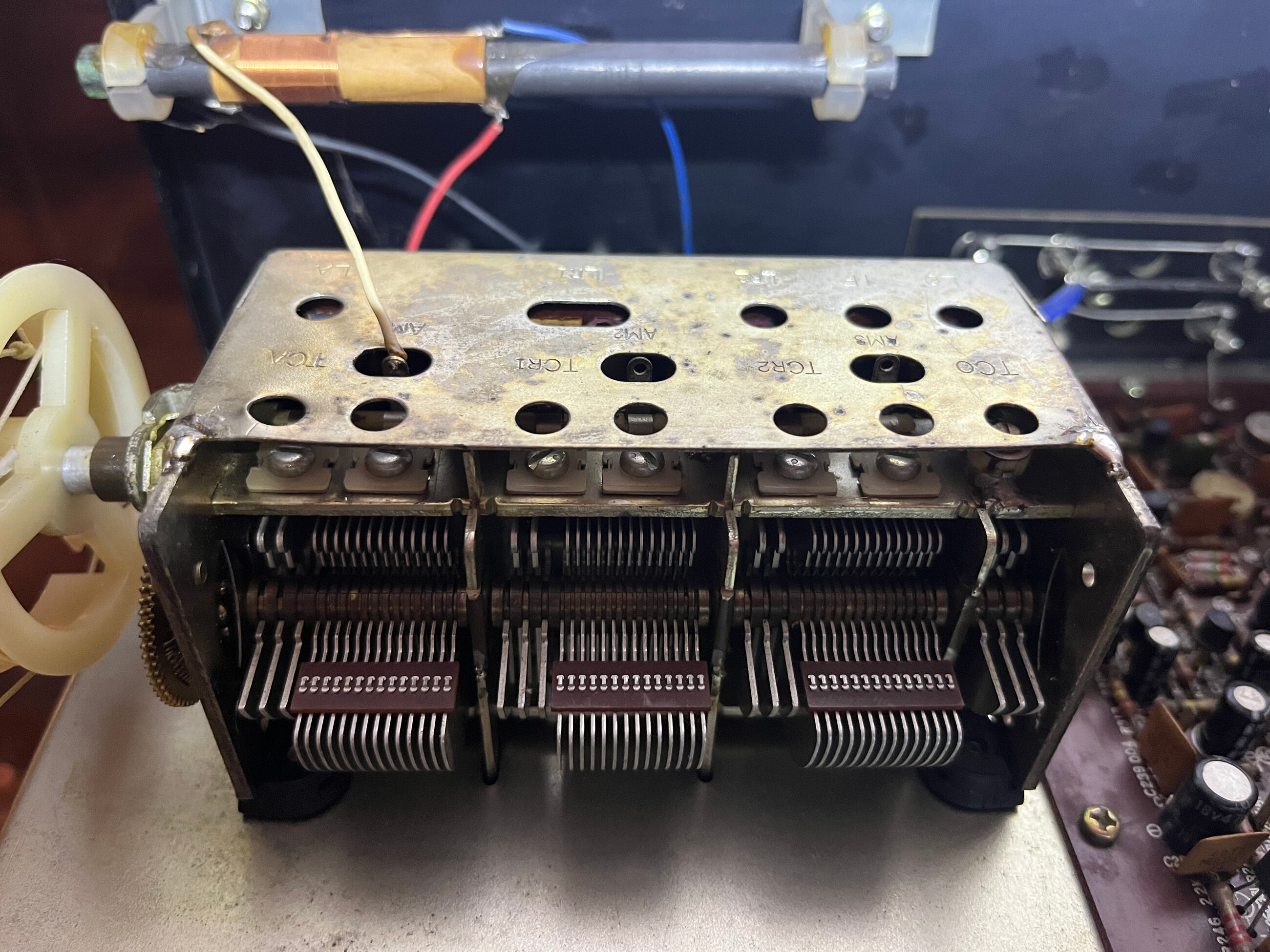

Il devait bien y avoir une version US / EU de ce tuner, il faudrait trouver le manuel de service pour comparer les composants dans le bloc tuner FM.
Mais avec un tuner à 3 étages accordés (CV triple en AM comme en FM) ça ne facilitera pas les choses, notamment l’alignement …
Je suppose que vous voulez voir le tuner sans la plaque que je dois désouder. Je m’en occupe et je vous l’envoi
3 cages AM, 4 cages FM
Le modèle en photo possède aussi 4 cages FM ,il y a une erreur sur le premier transistor c’est un 3SK45

Avec l’aide des appareils VHF, générateur, fréquencemètre ou wobuloscope, il serait possible mais assez difficile de changer de bande. Au moins pour augmenter les fréquences on pourrait enlever une spire des bobines pour voir ; plus simple de changer la tête du tuner.
Simon
Oui, à condition d’une bonne compatibilité mécanique (entrainement ficelle cadran notamment) et des CV AM !
