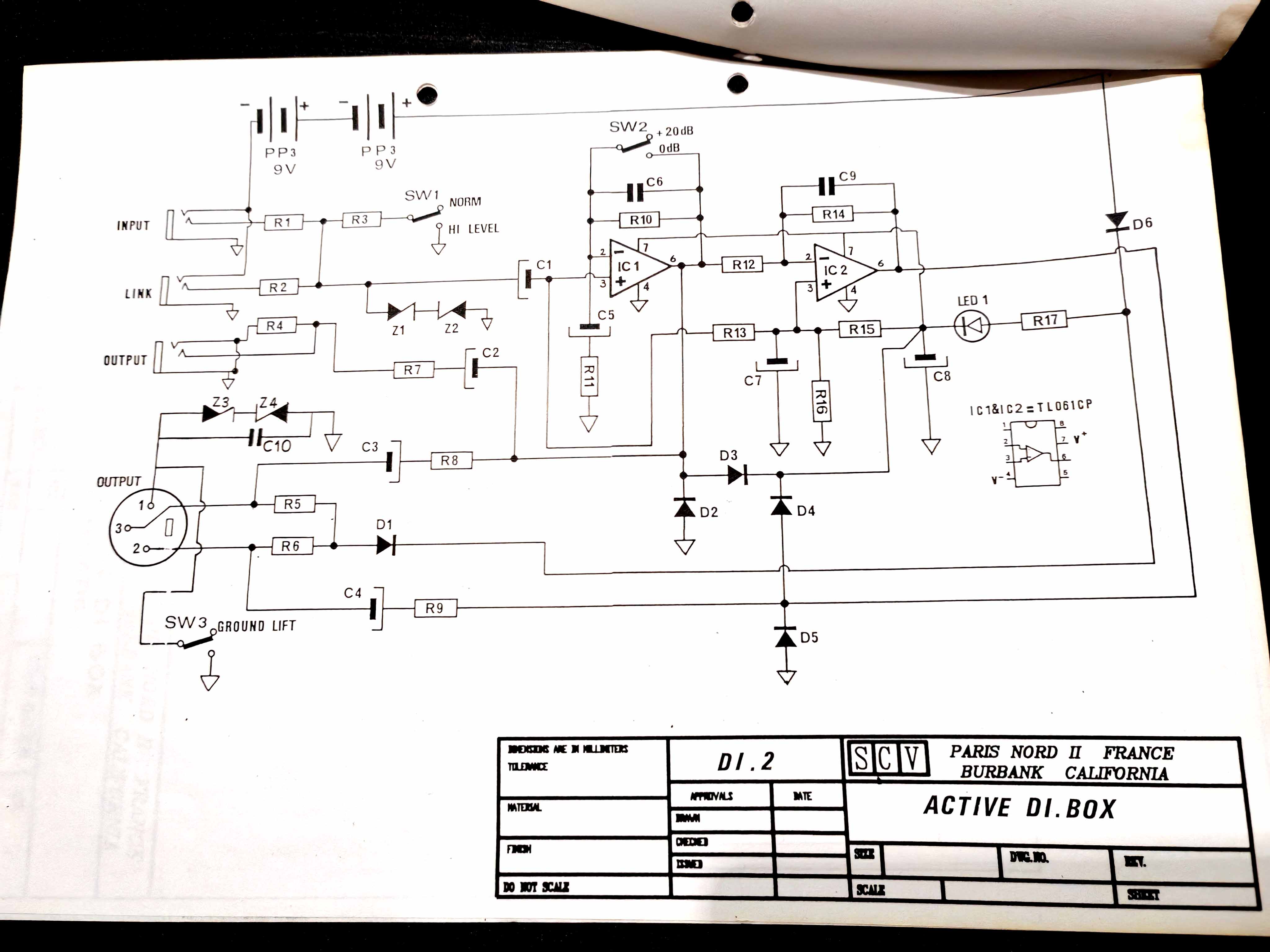

Si tu as eu des liens avec SCV-AUDIO, tu peux peut-être me dire où trouver, ou à qui demander le schéma de leur DI active : j’en ai 4 que je voudrais « recapper », et le schéma m’aiderait bien…
Mes recherches n’ont rien donné pour l’instant…
Salut, bonne nouvelle pour toi, j’ai le schéma de la DI BOX2 MD8 DIP SCV AUDIO.mais malheureusement sans les valeurs des composants. De mémoire les CI était des TL061.
Le plus simple est d’ouvrir une DI pour mettre les valeurs des composants sur le schéma ci-joint
Il y a une DI BOX à vendre sur le bon coin à 80 €,
https://www.leboncoin.fr/ad/instruments_de_musique/2606808276
Cela te permettrais de récupérer les valeurs des composants
Si tu n’arrives pas à ouvrir la photo du schéma, contacte moi par mail,
ead07530@gmail.com Je t’enverrai la photo du schéma.

Incroyable !! Et merci beaucoup !!
J’en ai 4 qui vont me permettre de relever les valeurs. Effectivement, TL061 est nommé sur le schéma, mais je crois que sur les miennes, il n’y a qu’un seul CI, sans doute avec 2 AOP dedans. Je vais mener l’enquête, mais désormais, elle me semble avoir une issue :+1:
Je crois avoir vu sur le CI un marquage du genre DI2 P4, mais je pourrais vérifier en fin de semaine. Et prendre une ou deux photo, aussi.
À suivre !!
