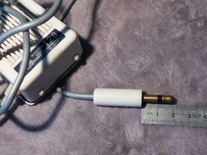

Voila trouve ce weekend ce magnéto avec pas mal pb mécanique : il y a une entre micro mais ça semble être un standard d’époque pas du 6,35 on arrive a trouver ou je change le jack entree par un standard ?

Le problème des jacks sur les Geloso a été traité ,je crois .
Pour déterminer le diamètre du jack inconnu j 'essaie de rentrer sans forcer des queues de forêt . on finit par trouver . .
Si c
'est le même que le G600 ou G257 , c’est ce jack , diamètre 5mm.
oui, c’est du jack de 5 et c’est commun au G540 et au G600.
Ce jack ne se fait plus, mais on peux à la rigueur tenter d’utiliser un jack bantam de 4,4 utilisé en sono de spectacle (la différence est de 0,6mm seulement) mais il faudra ne pas l’enfoncer entièrement (les jack bantam sont plus longs, ça risque d’être assez casse pieds de trouver la bonne position …)
Sinon, voir si ,il n’est pas plus simple de changer le socle jack pour mettre un 6,35 normalisé actuel ?
Pour ce qui est du diamètre ,peut-être qu 'en chargeant le Bantam avec un peu de soudure …
Certes, on peux imaginer recharger un jack bantam avec de la soudure, mais ça suppose ensuite un coup de tour pour le remettre bien rond !?
(Facile si on a un tour, mais est ce que @TSF1954 dispose d’un tour ?)
Et puis reste le problème de la longueur (et là, on ne peux pas écourter, il faut rechercher la position arbitrairement, et pour ne pas la rechercher a chaque fois mettre une bague
(qu’on pourra , la aussi, réaliser d’un coup de tour !)
Sinon, le plus simple, si il y a la place, et de changer le socle jack pour un 6,35 …
En 2013 , on en parlait sur le forum :
avr. 2013 - « Bonjour, Il y a aussi des fiches jack de 6.00 mm qui étaient utilisées anciennement en France sur les postes batterie et en Italie par Geloso : http://www.radiomuseum.org/r/geloso_t26.html T26 Microphone/PU Geloso SA; Milano, build 1965, 5 images, Italy, sch |Radiomuseum.org Autrement pour du 5.2 mm il y a cela chez Conrad Angleterre : http:/… »
Bon, ben alors …il faudrais alors bien remesurer (au pied à coulisse ou au palmer, pour être sur ) pour savoir si c’est de l’ancien 6mm français , ou si c’est du 5,2 mm qui a été arrondi à 5 (les deux formats ont existé et a une certaine époque co-existé !)

Moi je plaide sans hésitation pour le remplacement par un connecteur standard.
Minimiser les types de connecteurs ouvre des possibilités de permutations multiples et rapides.
Ca fait gagner un temps fou et aussi de la place de rangement .

Merci PO GO je pense que je vais adapter un jack standard 6,35
