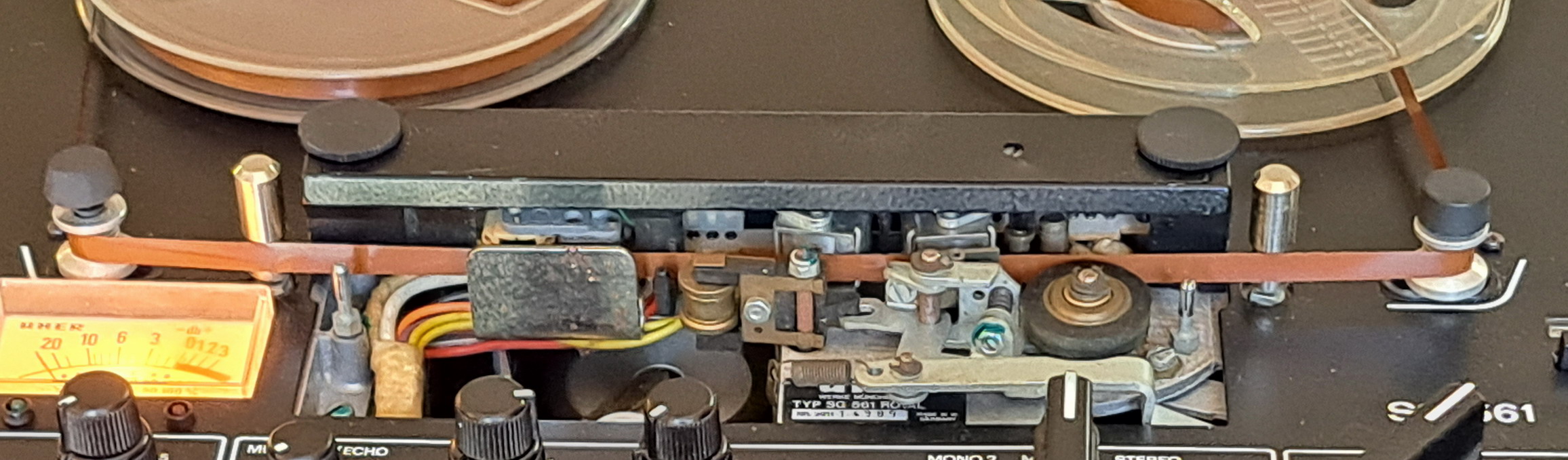

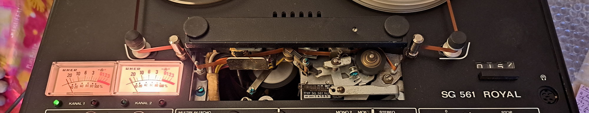

Sur un magnétophone, j’ai le problème suivant :
la bande remonte après quelques secondes de lecture.
Le galet ?
Ou alors le capot absent a-t-il une forme interne avec un profil poussant la bande à droite du galet ?
ici au repos
début de lecture
après 3 sec de lecture
Merci de votre aide !
Jean-Pierre

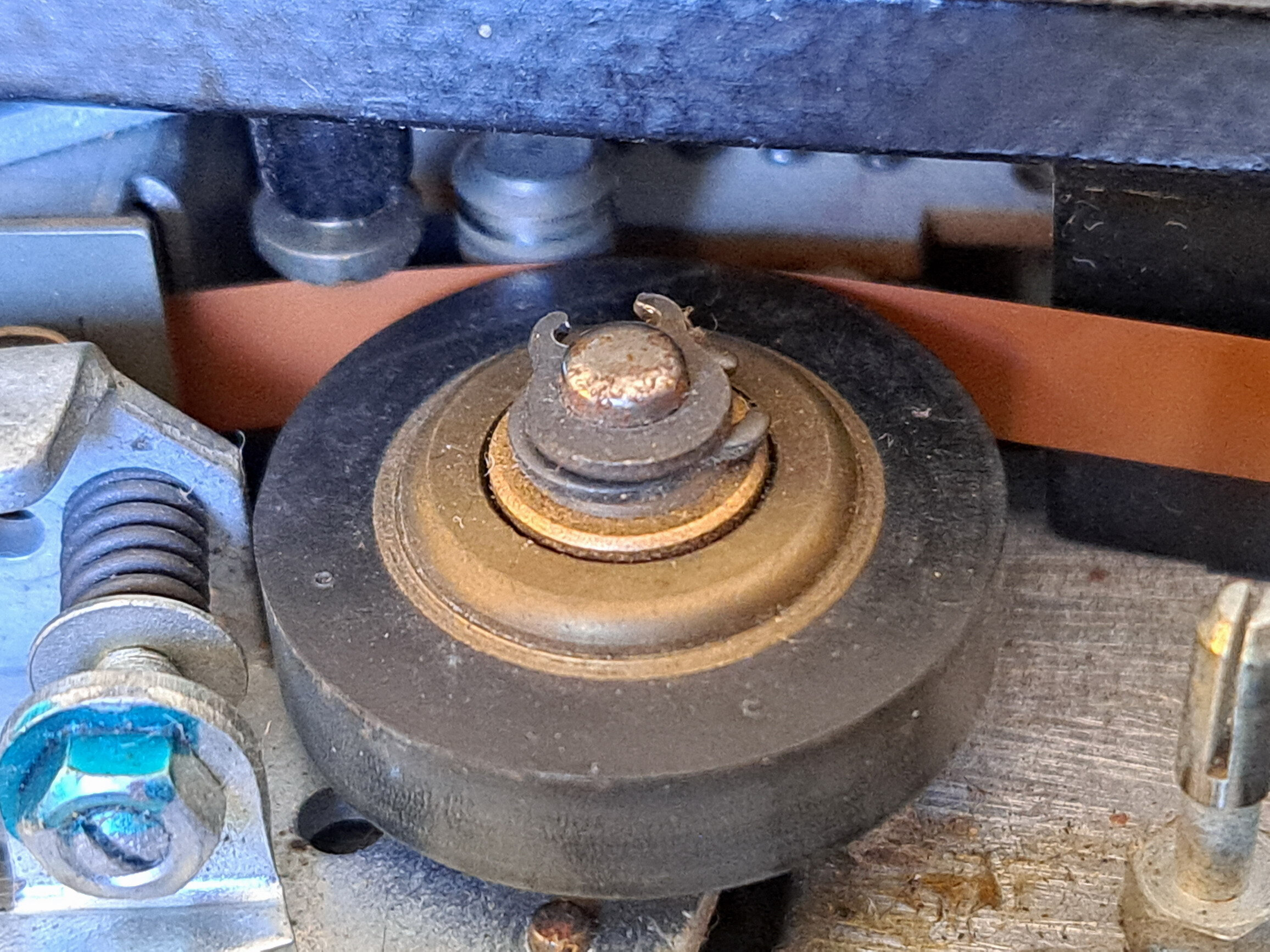

3 choses possible
  • galet devenu conique ( en le retournant si cela part vers de bas c’est lui le fautif
  • axe du galet faussé il n’est plus // a l’axe du cabestan
  • idem avec l’axe du cabestan ; le volant etant massif et lourd une chute ou un choc peut desaxer le cabestan
en demontant attention a ne pas perdre le circlips un grand classique
ça peut être aussi la bobine de droite qui tire trop fort

Quand j’augmente la tension de la bande en la faisant passer par où elle ne doit pas…, le problème a tendance à disparaître. Mais ce n’est pas la solution!
Je dirais problème de tension de bande. Entraînement insuffisant du bobineau récepteur.
Oui, y’a de l’idée !
Moteur fatigué ?
Manque une goutte d’huile quelque part ?

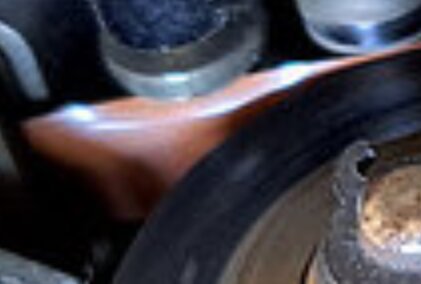

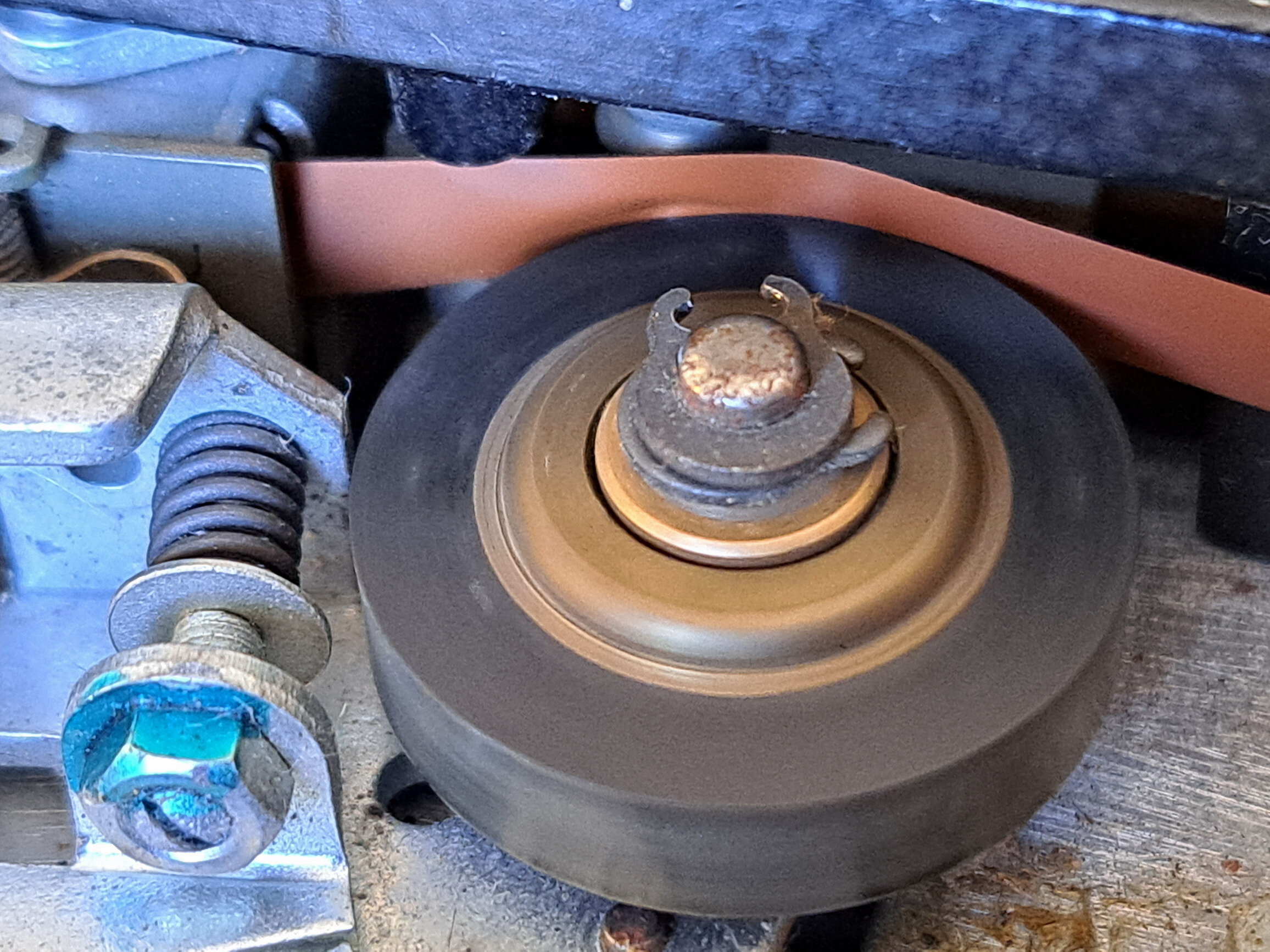

Si l’on regarde bien la 2eme photo - prise apres 3 secondes - la bande echappe complètement au guide bande de sortie cela fait penser à un retard d’enroulement de la bande sur la bobine réceptrice Effacement du frein trop lent ou un dur sur la mise en rotation de la bobine S’il y a un tendeur de bande en sortie lui aussi peut être soupçonné
Oui aussi.
Quand je rembobine une bobine pleine (celle de droite), ça tourne très lentement, voire pas du tout !
Puis à la fin, quand la bobine de droite est entièrement vide, celle de gauche, pleine, tourne à pleine vitesse.
Donc un « truc » qui freine la bobine de droite ?
Je dirais un problème de galet dans un Uher. Ils deviennent durs et inefficaces.
Bien observer à vide sans bande en essayant de retenir le bobineau de droite. Il devrait être très difficile à freiner, mais pas trop non plus !

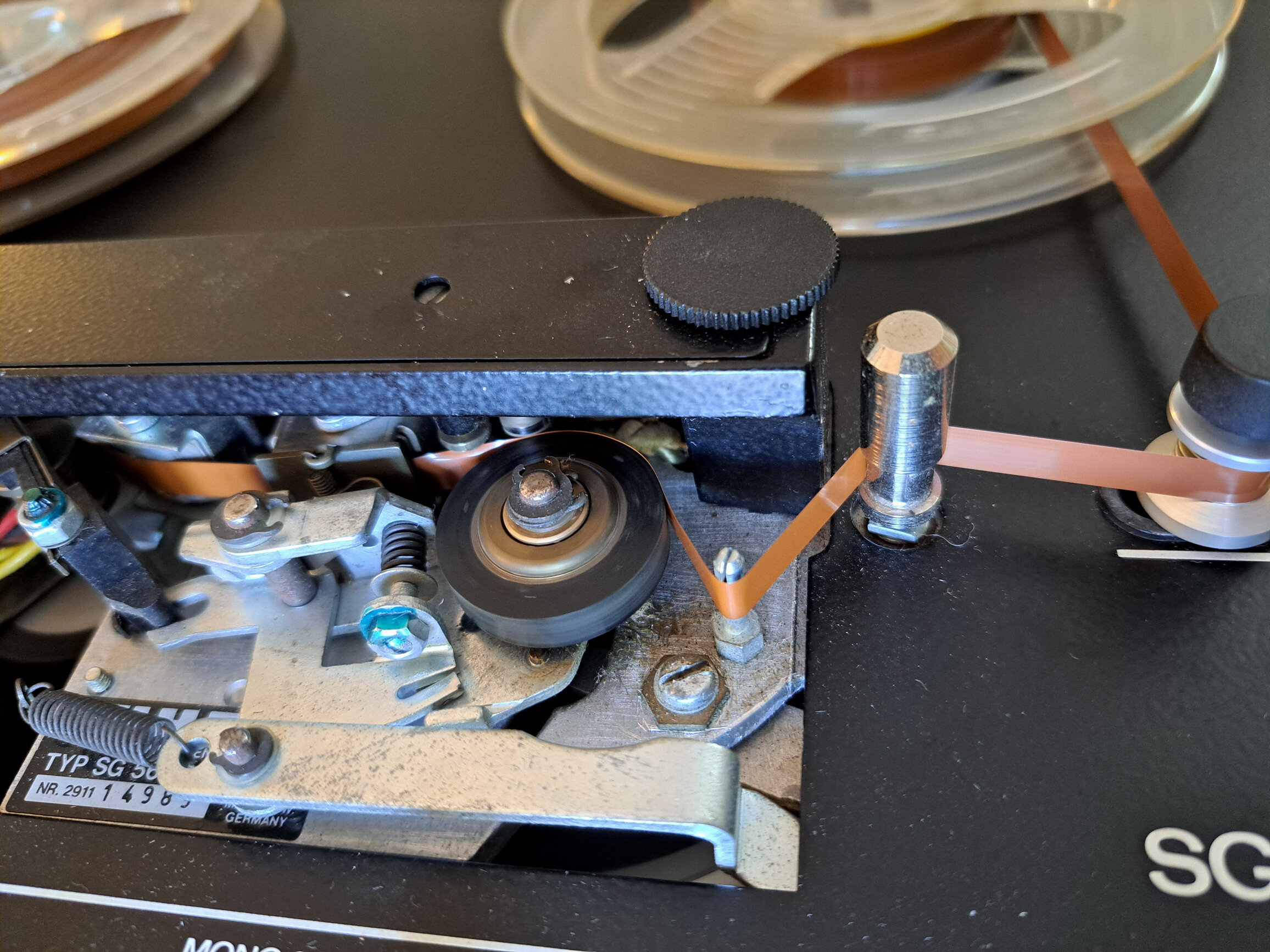

Bonjour F,
Effet optique ou cet axe est tordu?

Galet presseur devenu conique, Radiolo l’a bien expliqué !
La structure caoutchouteuse du galet a durci !
Oui. L’ongle ne marque absolument pas quand on essaie de l’enfoncer dans le galet presseur !
Bon, maintenant, comment refaire un galet presseur. avec le bon revêtement et de la bonne épaisseur…
commencer par le demonter et le passer au papier verre pour oter la couche de caoutchouc durcie
une tige filettée deux ecrous en guise d’axe et on le fait tourner avec une perçeuse sans fil
controler qu’il n’est pas conique avec un pied a coulisse ou deux regles
