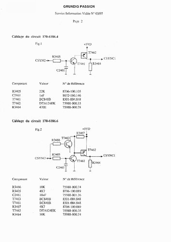

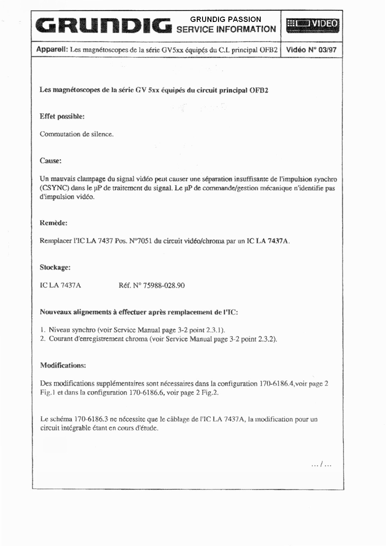

    Pire encore, sur les GV 5XX, un clampage défectueux du signal vidéo compromettait la séparation de l’impulsion de synchro (CSYNC) dans le microprocesseur de traitement du signal, provoquant une coupure du son (mute). Le processeur de gestion mécanique ne reconnaissait plus l’impulsion vidéo, nécessitant alors le remplacement de l’IC LA 7437 (7051) du module vidéo Chroma par la version LA 7437A. Différentes interventions étaient requises suivant le module exploité à consulter sur la note technique ci-dessous :
