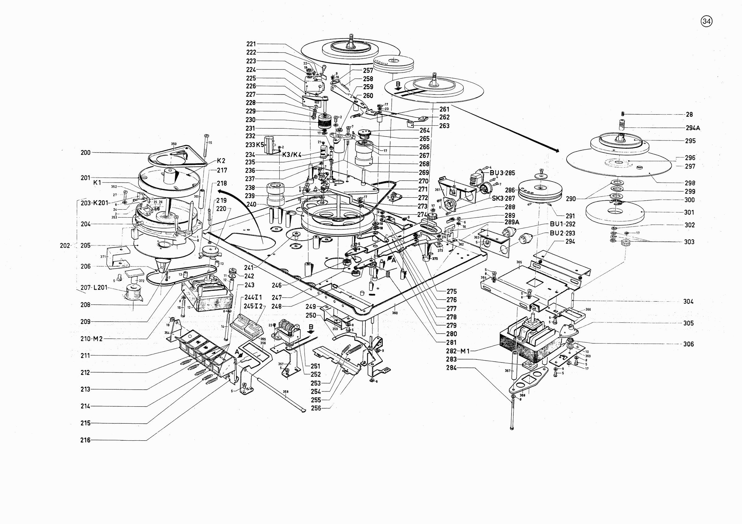

Je dois deposer les portes bobines du magntoscope LDL1000 philips …Je vois bien 1 ecrou rond au dessus de chaque bobine mais sont ils vissés et dans quel sens …merci pour vos reponses …Dominique.
@fanfan
un éclaté de la mécanique du LDL 1002

bonjour.merci pour ce document donc je pense qu il y a une petite vis BTR a l interieur de ce genre d ecrou rond??? .Avez vous des precisions???.
pourquoi faire déposer les porte bobines ?
il n’y a aucune mécanique dessous
la roue (aimant rond) 286 entraine la 297 par courant de Foucault sans contact mécanique

Oui, tambour 209, cabestan 270 et compteur B-251

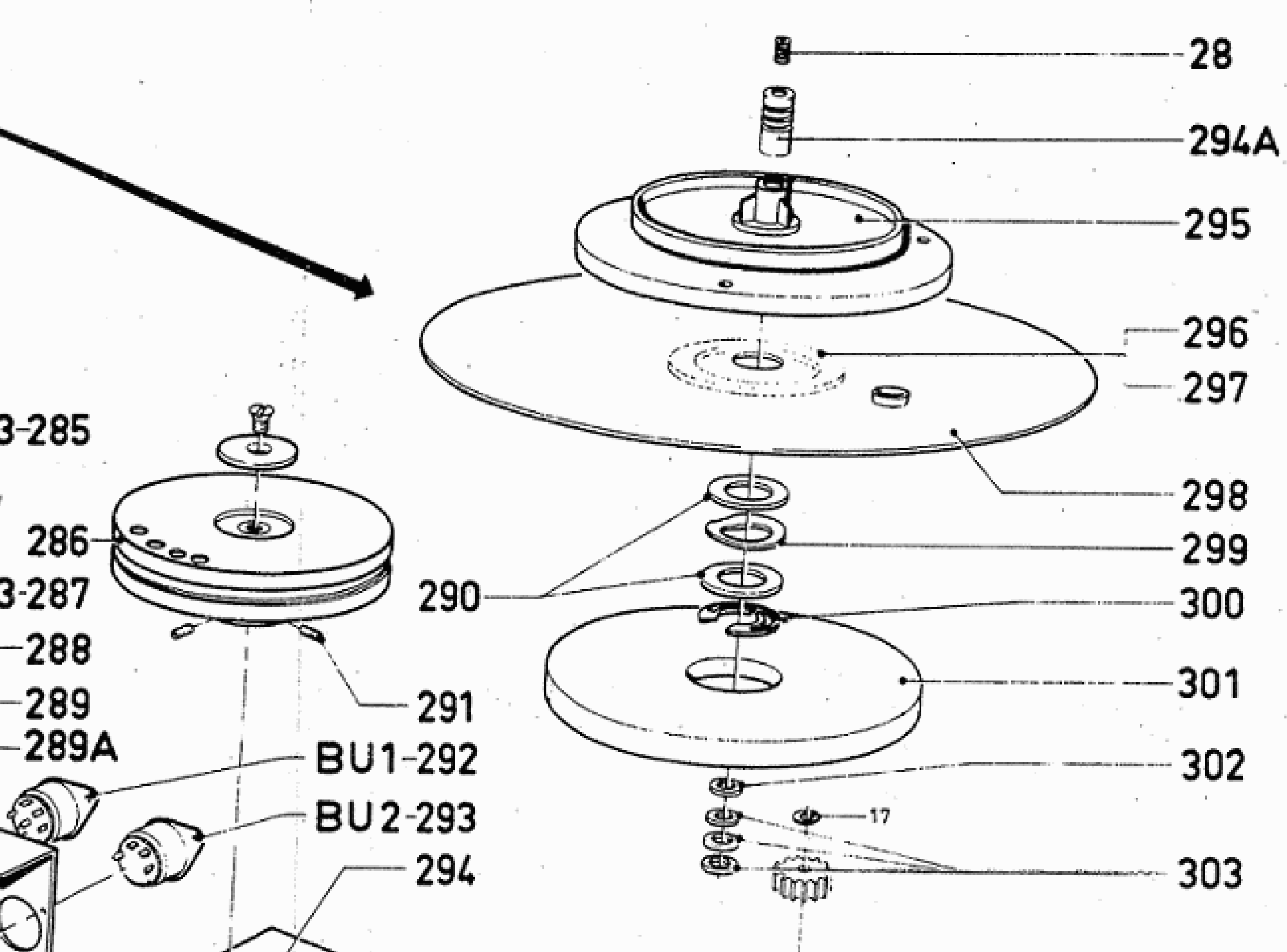

pas pour les porte-bobines, l’entrainement est fait avec un aimant rotatif à fente 286 qui est plus ou moins avancé sur le plateau en alu 298 sans le toucher selon la touche enfoncée
il est entrainé par le moteur 306, le champ rotatif (l’aimant tourne à gauche) entraine le plateau par courants de Foucault
un peu enfoncé via le moteur qui pivote ou qui coulisse sur des rails, peu de couple pour la récup de la bande en lecture, enfoncé au maxi, couple maxi pour le rembobinage D ou G
aucune usure d’embrayages, principe des anciens compteurs électriques mécaniques
disque = 298
aimant N/S = 286

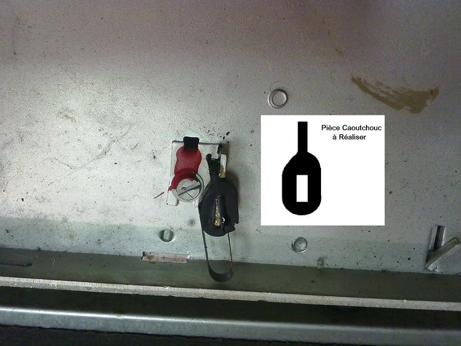

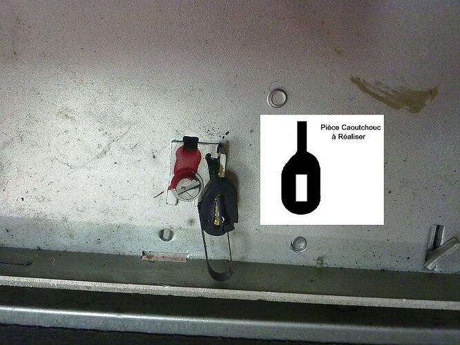

Si les courroies sont fondues, il est probable que les deux Freins de Plateau le soyent aussi.

Oui effectivement les 2 freins que shoser a mis en photo sont completement fondus …j ai dut mal a comprendre leur role dans le sens ou ce sont des pieces fixes…comment interviennent ils pour l arret des plateaux?..MERCI.
si c’est un peu comme les VCR qui ont suivi apres, ils restent constamment en contact, mais s’engagent completement quand le plateau qui doit être freiné va dans la bonne direction.
ils doivent avoir une tête biseauté qui leurs permet de coller ou d’être repoussé selon le sens de rotation.
mais dans le cas des VCR, de mémoire il n’y en a qu’un qui sert uniquement pour la tension de bande, mais c’est le même principe.
