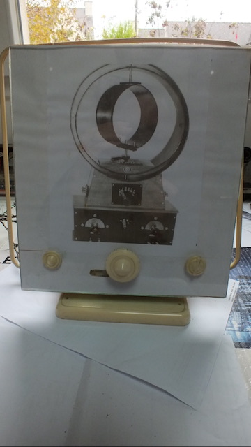

@DMJ Re,
A voir comment c’était derrière… :thinking:
J’avais regardé et il m’avait semblé complet mais pas vraiment de souvenirs !
Pour les boutons, peut-être un pour les gammes d’ondes et un autre pour le CV d’accord. Le troisième ?
DG
@DMJ Re,
Je pense que les deux boutons latéraux sont pour fixer le cadre au boîtier arrière :hugs:
Derrière il y en aurait un dans le même style pour fixer le dos.

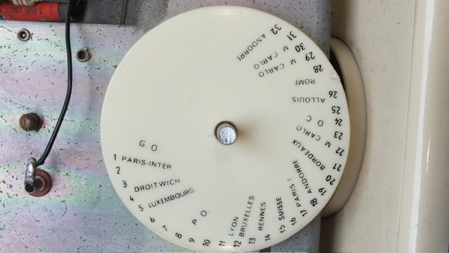

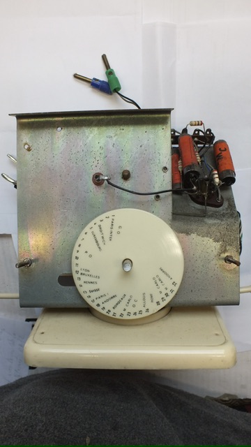

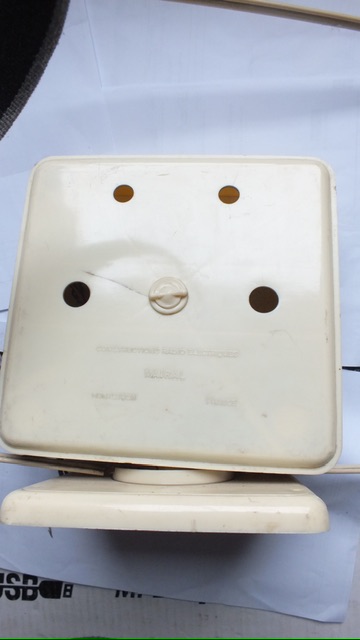

En effet, sur les photos rajoutée, devant un bouton d’accord et deux cache vis. Derrière un bouton écrou pour assembler les deux coques.

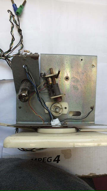

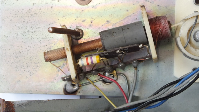

Sur ce montage, pas de CV mais un noyau plongeur et pas de commutateur de gammes, alors que le cadran indique les trois gammes de l’AM ! Le tube, un peu effacé, pourrait être un EF89. Enfin, il mesure 30cm par 30cm.

Merci pour ces photos complémentaires. On comprends mieux pourquoi la petite fenêtre sur le côté gauche du bouton d’accord. :hugs:

Avec ce type de cadre, le noyau plongeur serait donc capable de s’adapter aux trois gammes, sans discontinuer ?
