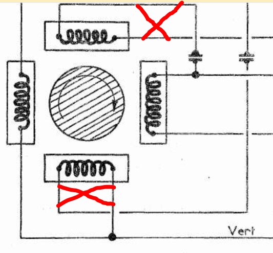

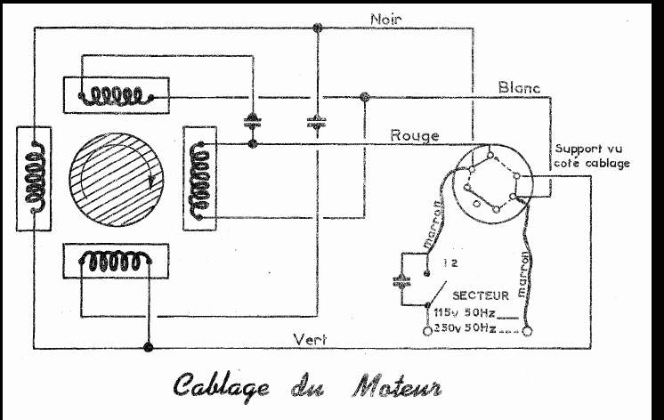

Bonjour, je viens monter une nouveau moteur sur ma platine melodyne apres avoir ressouder les fils des bobines comme sur le plan mon moteur tourne bien mais helas
dans le mauvais sens, que dois je faire pour inverser le sens de rotation est ce possible? c’est un moteur a 4 bobines
Merci pour vos conseil
il me semble qu’il faut croiser les fils de 2 bobines opposées
autre technique si le moteur se demonte facilement
et est symetrique dessus dessous retourner le paquet de toles
Pas grave, tu commences le disque par la fin.
Bonjour, merci Radiolo mais on me dit aussi qu’il ne faut inverser qu’une seule bobine, du coup je ne sais plus comment faire . L’inversion n’est pas un probleme meme s’il faudra peut étre recommencer, mais j’aimerais savoir s’il n’y a pas de risque de bruler une bobine
en faisant ces modif
si c’etait du triphase oui
si tu fait un teste rapide en surveillant le courant pas de risques
Bonjour, apres plusieurs essais j’ai finis par croiser les deux bobines opposées et ça
marche ( ça tourne plutot et dans le bon sens) Radiolo avait raison, merci Radiolo

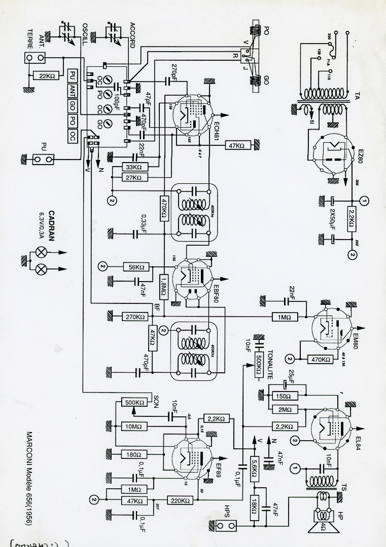

Bonjour , je galére pour trouver les condensateurs pour ma tsf chez le meme fournisseur,et je voudrais savoir si les condensateurs avec une tesion d’utilisation de
400V AC est suffisante? et 450V AC pour les condensateurs polarisé?
MERCI POUR VOS REPONSES
si tu nous disant quel poste on pourra te conseiller au mieux
si ton poste a un HP a excitation serie 450 Vdc pour les filtrage peut etre juste
les polarisés ne sont jamais AC

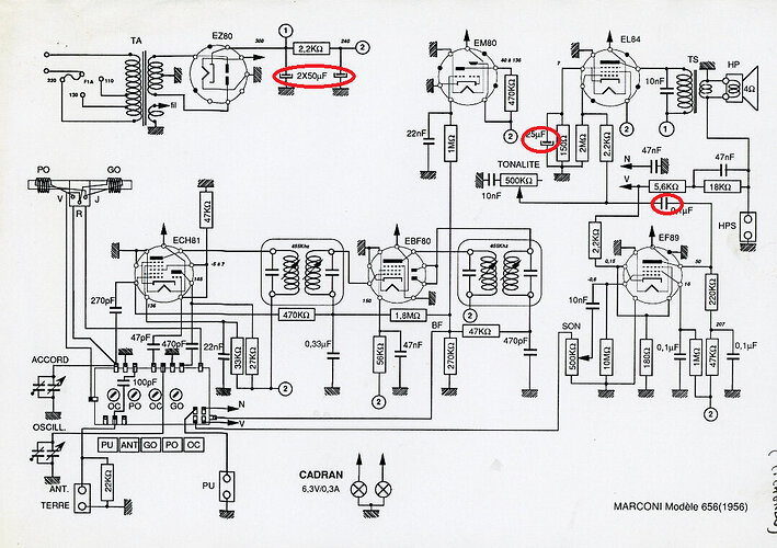

C’est pour le Marconi 66c je joint le schema
du 450V suffira pour les polarises de filtrage HT le 2x 50µF que l’on remplacera par un 2x47µF
pour le reste 400V fera l’affaire
ne pas remplacer tous les condensateurs a la fois comme le preconisent les gourous de net

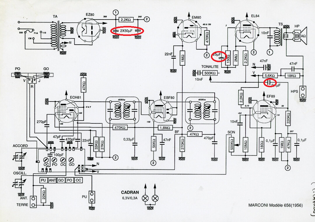

il y a 4 capas critiques a remplacer 3 polarises et un non polarise
merci, je viens de voir que le condensateur du transfo du haut parleur fait 2000pf alors que sur le shema il fait 10000pf (la ou il y a le repaire 1) est ce que je doit le changer aussi?
cela regle les graves en coupant les aigus
il y a ceux qui aiment le son de tonneau 10000pF
et ceux qui aiment un peu plus d’aigus 2000pF
Merci beaucoup donc je ne le change pas pour l’instant , je verrais apres les essais
Bonjour en remplaçant les deux condensateurs chimiques 50uf la resistance de2.2 k ohms c’est cassée elle devait avoir chauffé tres fort quelle puissance je dois choisir pour cette resistance j’ai vu qu’au dessus de 2watt ce sont des resistances bobinées
