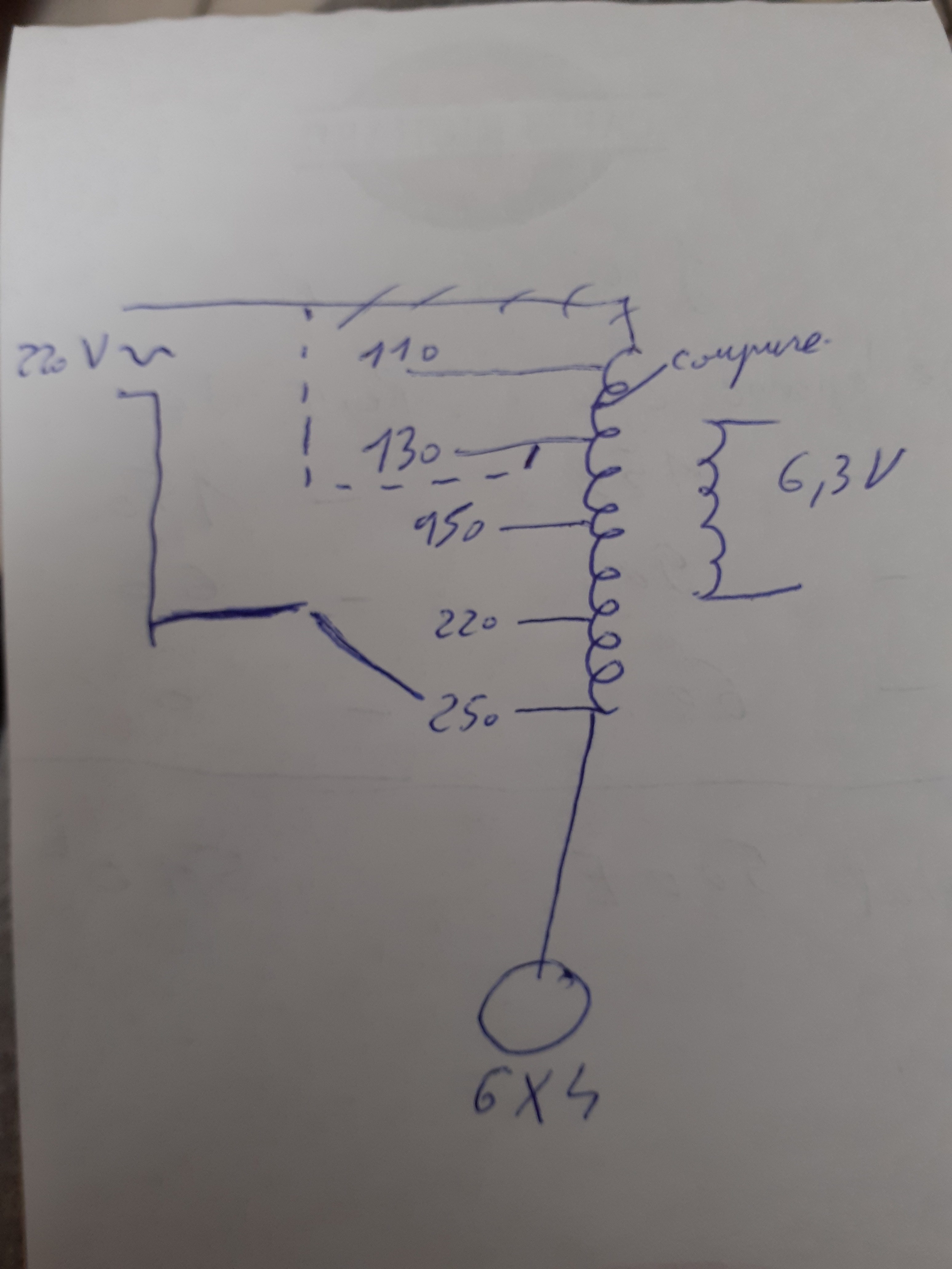

Les coupures du primaire de l’autotransfo sont plus inquiétantes et voir si un des deux fils qui arrive sur le répartiteur ne serait pas coupé, si il n’y a pas de continuité entre 150 et 250vV , il y a le 220v entre , elles ont toutes 2 fils à vérifier sur les bornes 150 et 220V pour la continuité du bobinage …
Sur le post N8 j’ai mis les continuités entre les différentes sorties

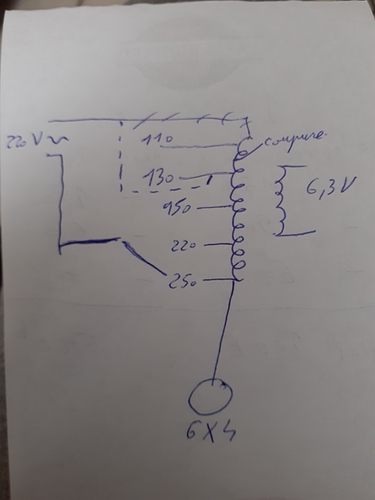

Dans l’ordre des interventions ce serait de voir d’abord l’autotransfo avec cette coupure , dénuder l’arrivée incriminée sur le répartiteur pour l’arrivée des 2 fils contrôler et aussi s’il n’a pas surchauffé
J’ai fait un schéma de l l’autotransfo, si je raccorde comme les pointillé ça peut aller pour l alimentation de la 6X4,mais ça va modifier les 6,3V
Ca va bouillir
Donc il y a bien un secondaire pour le 6,3 V.
Dans ce cas, n’est -il pas possible d’alimenter le primaire restant en 110V et de mettre un doubleur de tension pour obtenir 250 V ou quelque chose d’approchant pour la HT?
