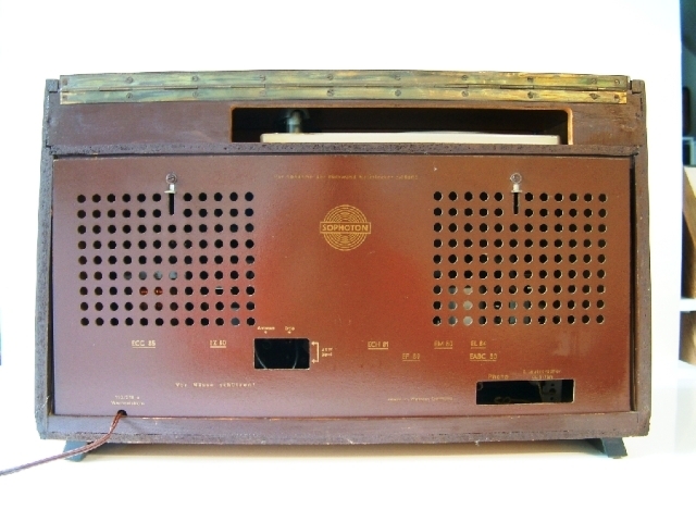

Bjr,
Pourquoi insister sur: SOPHOTON. Il est indéniable qu’il s’agit d’un chassis Sophoton: c’est inscrit sur la plaque AV, mais…
Il me semble, je peux, néanmoins, me tromper, que le panneau AR ne concerne pas ce poste: qui a présenté(?), au mieux et, bien sûr, visuellement, le panneau AR dans l’encoche réservée? On voit(!) bien qu’il ne s’agit pas de celui prévu à l’origine: côtés légèrement en biais ET qu’il n’y a aucune prise concordant avec les trous oblongs de ce panneau.
QQ’un a-t-il déjà vu cela sur ces photos?
Cordialement.

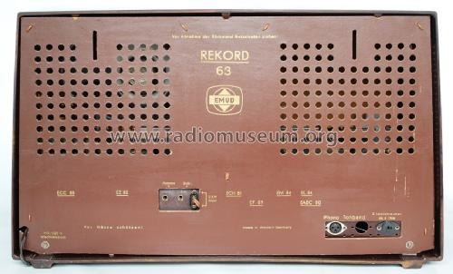

Hola Jean-Jacques:
Probablement cela te résout tes doutes :question: :question:

P.S.- Je suis presque sûr que Gino a fait la photo sans le châssis.

<< Je suis presque sûr que Gino a fait la photo sans le châssis. >>
Possible, mais le cordon secteur est bien présent … De toute façon, le cadran permet de lever le doute. :wink:

Que la marque est Sophoton, je crois que personne n’a de doutes. Un aveugle ? Non plus.
Le CHÂSSIS est EMUD je répète le CHÂSSIS, il n’y a pas de doute, qui est dont je parle dans le post.

Confirmé châssis Emud, comparer schéma Sophoton avec Emud Senior 60:
