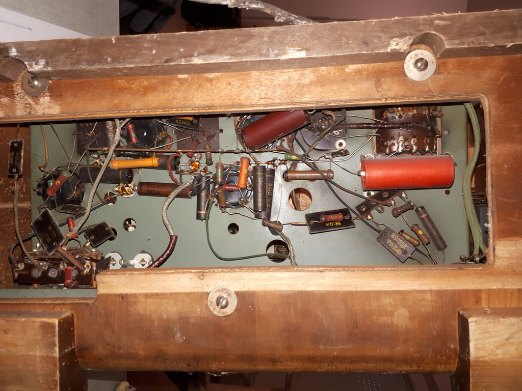

Bonsoir a tous. Voici mon acquisition du jour .
Merci a @MIR sans qui je n’aurais pas vu l’annonce.
Bonsoir Sylvain 69,
Ressemble au Cambridge 751, par contre dans la galerie photo du Cambrige 751 il y a du ménage à faire…
Oui proche du 751.
Quand je l’aurai bien nettoyé je lui ferai une fiche.
Voici le jeu de lampe: ECH3 EF9 EBF2 EL3N GZ41
Au début je pensais que la GZ41 venait d’une réparation. Mais au final je pense quelle est d’origine.
J’ai une ficelle cassée pour le cadran, le cheminement n’a pas l’air trop compliqué je pourrais la changer sans trop de soucis, mais qu’est ce que vous utilisé pour remplacer les ficelles des poste ?

Bonjour a tous.
@Ladere_Jean-Pierre :Voila j’ai trouvé tous ce dont j’avais besoin pour changer la ficelle, et c’est fait .
Mais malgré la ficelle neuve je n’arrive a bouger le CV que sur la moitié de la course.
Je ne pense pas que cela vienne du CV je verrai ça quand j’aurais déposé le cadran complet.
Je mettrai plutôt en cause l’accouplement en caoutchouc tout sec entre le plateau ou il y a les ficelles et le CV. Surtout que le CV n’est pas parfaitement parallèle au cadran.
Qu’en pensez vous ?
Une fois le disque en caoutchouc enlevé le CV ne force plus.
Je vais devoir refaire le disque, il me reste plus qu’a trouver du caoutchouc.
Le caoutchouc est déformé et cuit, c’est sûrement pour ça que ça coince.

Les potentiomètres crachent énormément.
Je n’ai pas de potentiomètre de 2Mohms (RV2 sur le plan), puis-je le remplacer par un 1Mohms, au moins pendant les essais ?
sans problème autre qu’un légère perte de niveau
Merci
Bonsoir a tous.
J’ai profité des fortes chaleurs pour avancé sur le Marquett.
J’ai enfin changé les potentiomètres avec les bonnes valeurs et rallonger leurs tiges qui entaient devenu trop courtes.
Puis remis le tout a ça place
La netteté du son sur l’entrée PU est vraiment très bonne, le correcteur de tonalité joue son rôle à merveille, l’écoute est vraiment agréable c’est bluffant.
