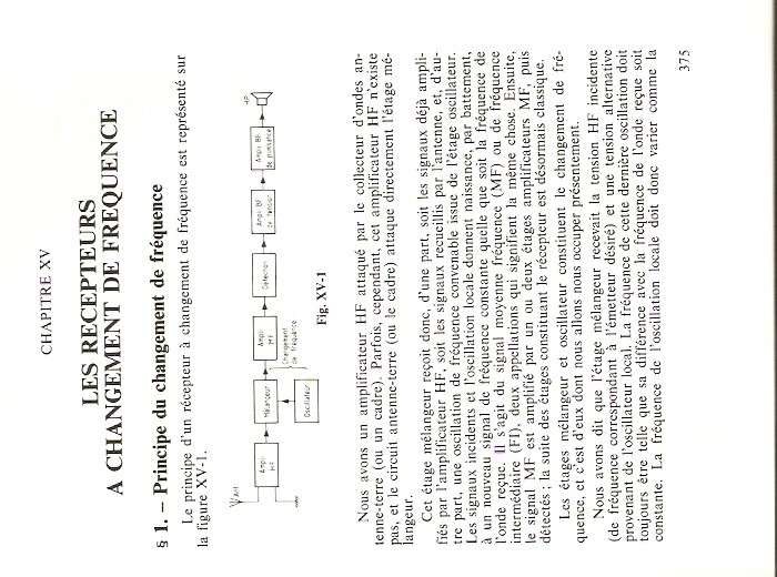

Re-Bonjour.
Voilà en trois P.J. un texte qui vous dira l’essentiel sur le pourquoi et le comment du mélange des fréquences.
Pour la méthode de réglage de filtres F.I.je tenterai de décrire un jour la méthode que j’emploie. Il en existe peut-être des meilleures…
La mienne nécessite un générateur de H.F. modulée pouvant donner la F.I. et une bonne oreille, avec le plus grand calme autour de soi ! :slight_smile:
Mais si personne n’a rien touché avant vous et si les circuits F.I. n’ont pas été abimés : ne touchez à rien dans l’immédiat car ces réglages ne semblent pas trop souffrir du temps et il y a plus urgent à faire sur un vieux poste.

Bonsoir, et merci beaucoup de vos explications, et des pages scannées.
Après deux lectures (il faut bien ça), c’est devenu plus clair, et surtout, je comprends le BUT de la manœuvre.
Je garde précieusement ces documents, et me demande si l’on ne pourrait pas les mettre à disposition sur ce site ?
