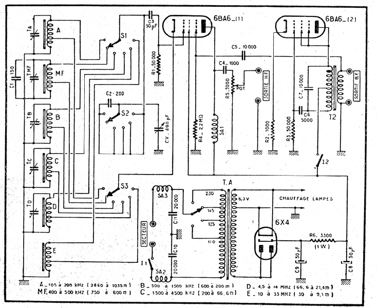

Roger : Il s’agit de la mise au point par Jordu d’un oscillateur HF 35MHz modulé par un oscillateur BF à 1000Hz, et des problèmes d’affichage de cette HF modulée sur un oscilloscope.
Michel : tu dois avoir raison pour la BP de l’oscillo, pas besoin d’une BP à 350MHz, mais tu as visiblement des problèmes de synchro à cette fréquence…
Il faut que tu forces la synchro sur le signal BF (canal 2.)
Oui, pour moduler la grille 3 (mélangeuse) de la 6E8, il faut 10 à 20V, mais il faut beaucoup moins pour moduler la grille 3 de la 6BA6, car dans une pentode la G3 a un peu de gain…

Si je ne veux pas ajouter un étage ampli bf, il faut donc que je trouve l’équivalent de la 6BA6 en octal, comme dans le schéma de cfp-radio… 6SK7 (pentode à « remote cut-off », comme la 6BA6) ?
Michel
Tu peux intercaler une 6SK7 ou 6BA6 en tampon-modulateur entre la 6E8 et la sortie, ou changer de montage pour l’oscillateur BF, un Colpitts avec transfo (voir Hétérodyne Junior ci-dessous) ou un oscillateur à réseau déphaseur comme dans le générateur Martin.

Je ne suis pas sur que nous parlions de la même chose… Dans mon montage :
  • l’oscillateur hf est celui du générateur Martin, avecune 6E8.
  • l’oscillateur bf est un pont de Wien, schéma tiré d’un monatge vu sur le site cfp-radio (« un petit générateur hf »)
    le niveau bf n’est pas suffisant pour moduler la 6E8 ; à j’ai donc le choix entre 2 solutions :
  1. amplifier le signal
  2. mettre en oscillateur hf un tube similaire à la 6BA6 à culot octal, c’est à dire une 6SK7
    Pourquoi me dis-tu d’intercaler un tube entre la 6E8 et la sortie ?
    moi pas comprendre :wink:
    Michel
C’est pourtant simple :
Mieux vaut utiliser un modulateur séparé que de moduler directement l’oscillateur HF, ce qui entraine en général une modulation FM parasite…
L’autre solution que tu oublies est d’utiliser un autre type d’oscillateur BF que celui à pont de Wien.
Ok, j’ai compris ! Merci Pierre.
Mais j’aimerais d’abord tester une solution à deux tubes : penses-tu qu’une 6SK7, analogue à a 6BA6 (fort recul de grille), se laisserait moduler plus facilement que la 6E8 avec 1,2 Vcc ?
Michel
Oui !
Fort recul de grille, ça veut dire tout bêtement en français : « à pente variable. »
