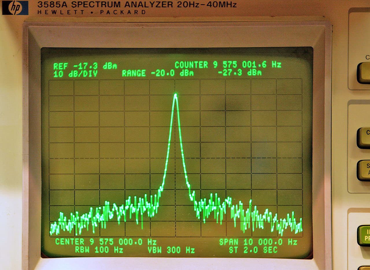

perso, j’ai mesuré un émetteur OC sur 9,575 MHz, je constate que la fréquence est à un hertz et demi trop haut !
branché l’antenne directement sur l’analyseur de spectre lequel est piloté par GPS, activé la fonction fréquencemètre, précision de 0,3 Hz d’après HP
mesuré sur un silence pour ne pas être perturbé par les bandes latérales de modulation

1,5 Hz… et quel est l’incertitude de mesure ?

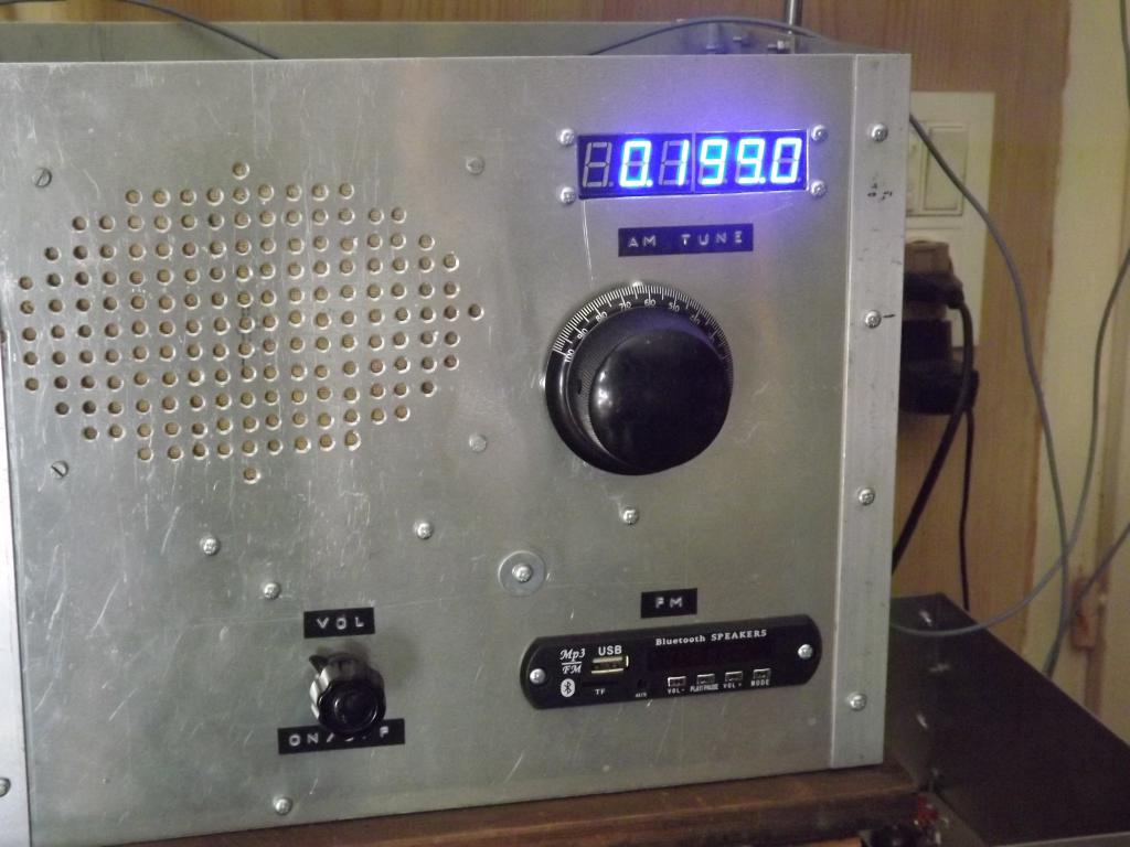

Précis, mais un peu compliqué a réaliser avec des moyens d’amateur pour simplement afficher la fréquence reçue sur une tsf à lampes
C’est ce que j’ai sur ce récepteur « Maison ».
Ici la BBC plein pot sur 199 KHz.
On se branche sur l’OL et on déduit la valeur de la MF.
Facile, non?

Compteur précis à plus ou moins 0,3 Hz d’après les spécs de l’analyseur
Counter
quand je mesurais, ça variait entre + 1,4 et + 1,6 Hz
quand je mesurais plusieurs émetteurs français, j’avais toujours 0,0 Hz d’écart !
l’analyseur est piloté par GPS (environ 1,5 x puissance -12)
les émetteurs français probablement par rubidium
