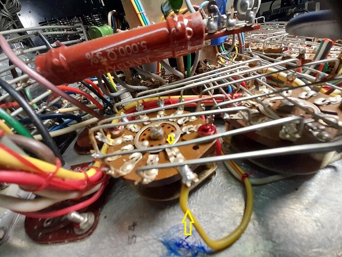

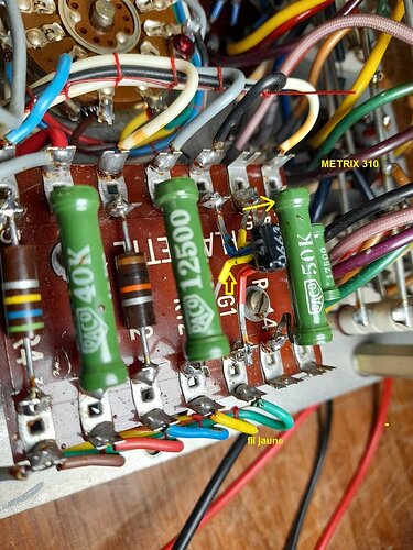

Je trouve 16 ohms sur V250 ma 100.{environ sur mon vieux Metrix MX707B}
La sécurité a l air bonne.commut sur 2.je vient de voir que les filaments s allument pas.ex: sur la EL84.
Transfo ?
Merci et bonne journée.
Michel81.
si la sécurité déclenche c’est que le C/C est apres elle et pas avant , si c’etait le cas elle ne le detecterait pas
donc pour moi pas un probleme de transfo
il va être necessaire de déconnecte le fil qui distribue la tension plaque en sortie du curseur du commutateur S4
on pourra alors mesurer V la tension de sortie transfo sur les diverses positions pour le dedouaner
et ensuite Omega de l’autre cote on on devrait trouver l’infini ou presque , ne restant que les resistances du voltmetre V anode

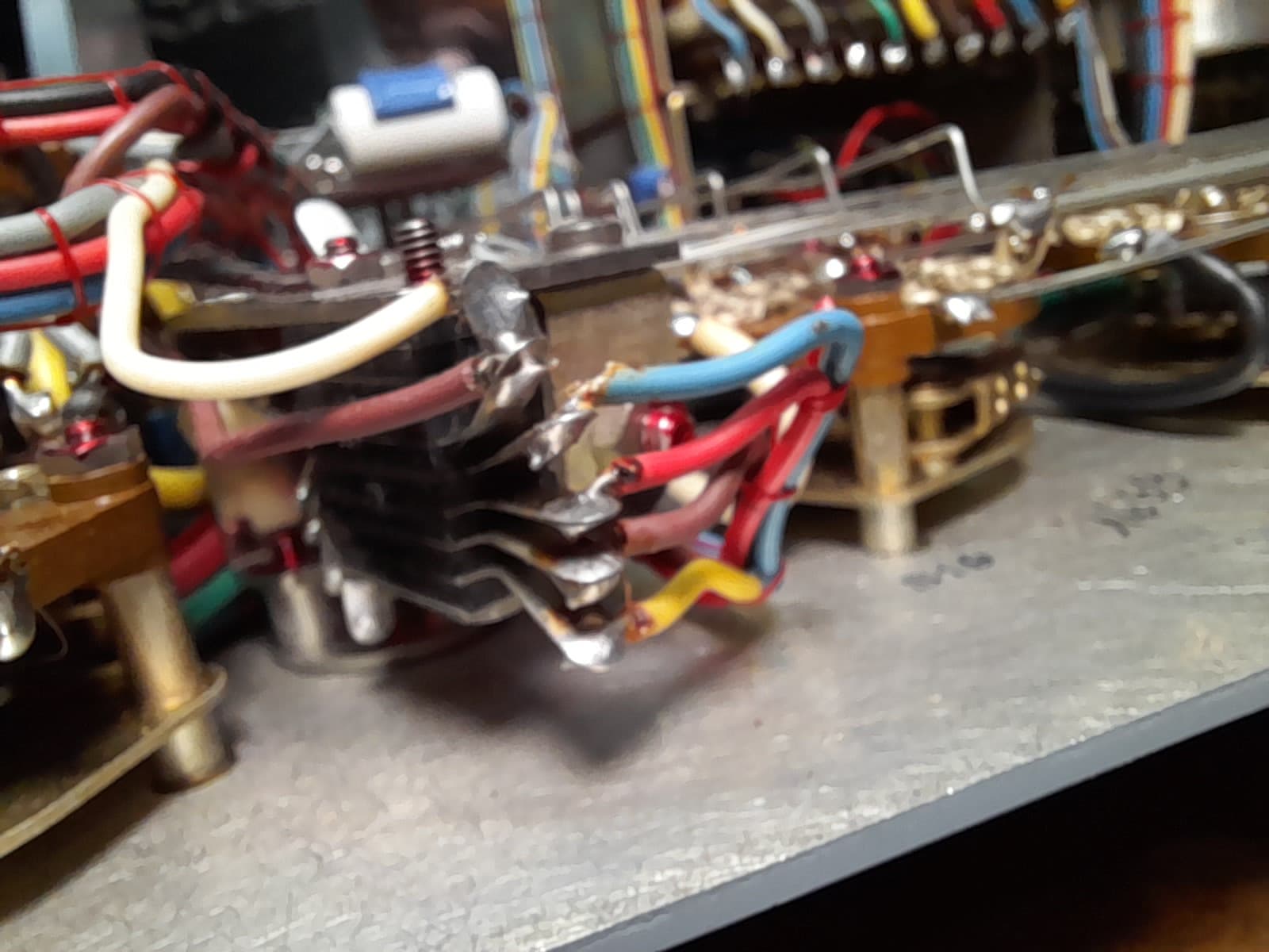

Ensuite on pourrait peut-être incriminer un court-circuit accidentel dans cette partie du câblage où les ponts entre les commutateurs sont fait en fil rigide nu :
Deux ponts qui étaient proches et ont se toucher lors du transport, vu que c’est une nouvelle acquisition de notre ami @Banco81.
Juste par acquit de conscience, avez vous vérifiez le câblage des supports ? C’est un endroit ou un court-circuit peut se faire facilement dans cet appareil.
on a verifie un eventuel problème de support en ne routant aucune tension vers les supports
Comme le dit Henri Louis un fil rigide qui en touche un autre ??
Merci à TOUS ,excellent ça avance dans le bon sens…j ai bien vu ces cablages en l air je vais revoir mais dans quelques jours {repos :grinning:}
