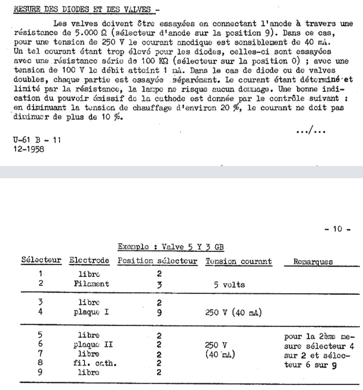

Je suis en train de vérifier des valves avec, mais un truc m’interpelle : pour une 5Y3GB, dans ma notice, c’est Ip 40 mA alors que le Combix annonce 48 mA, à qui se fier, ça fait une différence ?
Pareil pour une 80, 40 mA, Combix : 49 mA ?

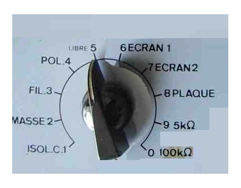

cela depends de la valeur de la R serie et de la tension plaque
c’est cela qui donne le courant de test de la valve
sur le metrix on utilises la R 5K pour les valves
En prenant les combinaisons du manuel et celles du Combix : 2-3-2-9-2/2-2-2-2 et 2-3-2-2-2/9-2-2-2, les quelques 5Y3GB testées sont entre 43 et 47 mA, d’après la notice : 100%, mais d’après le Combix, on est entre 90 et 97%.

j’ai mal lu ton texte j’ai lu 100mA a la place de 100% que le,debit nominal etait 100mA et que tu trouvait 43 a 47mA
donc elles sont OK
pout moi c’est la doc metrix qui fait foi

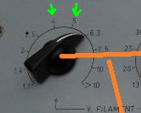

N’oublie pas que le 310 ( les premiers modeles, apres metrix a mis un reglage de la tension secteur) est tres sensible a la tension secteur
Hello Gilles,
D’ailleurs, une valve ne se teste pas avec une seule mesure de débit !
Il faut également réaliser la procédure suivante (extraite du manuel du Metrix U61) :
Après ça, on a la garantie d’avoir une valve en pleine forme ! Ou pas… ![]()
Gilles a un 310 pas un U61
Mais la partie tension filament des tubes est identique entre le U61 et le 310, non ?
reglage continu ( pas courant continu) sans trous pour le U61
et par pas fixes sur le 310 > 4 ou 5V ce qui fait 25% de variation
Je contrôle la tension à la sortie d’un variac pour être à 220 V à chaque mise en route de l’appareil au début des essais.
