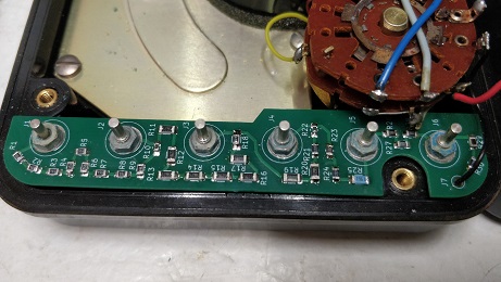

J’ai eu un peu de temps pour remonter ce 462C.
Depuis cette photo, j’ai remplacé les écrous et rondelles par du neuf, car ceux-ci étaient oxydés et auraient pu faire de mauvais contacts.
Après remontage complet et quelques essais, il apparaît que le galva dévie un peu moins que ce qu’il devrait, du moins en Voltmètre DC sur les calibres 3V, 10V et 30V. Je n’ai pas encore essayé plus haut.

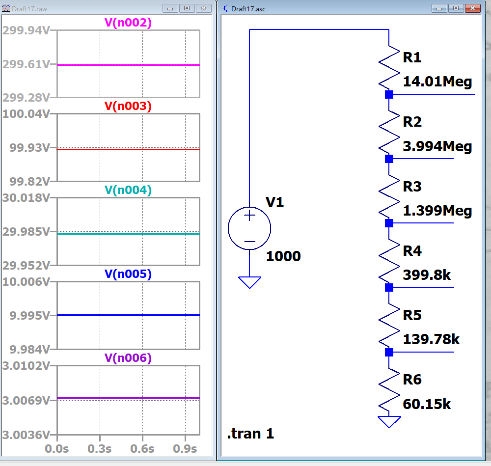

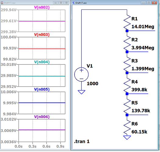

J’ai mesuré les résistances de tous les calibres VDC.
Calibre 3V : 60.15 kOhms
3V à 10V : 139.78 k
10 à 30V : 399.8 k
30 à 100 : 1.399 M
100 à 300 : 3.994 M
300 à 1000 : 14.01 M
Tout me paraît bien, donc il faut chercher le défaut ailleurs.

Oui les valeurs des résistances paraissent bonnes à la tolérance près.

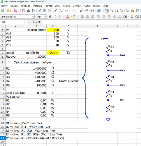

Je me suis fait un petit tableau Calc pour automatiser les calculs (pas spécifiquement pour cette application)
R5 ressort à 200k car je n’ai pas pris le calibre 3V en compte dans la chaîne de tensions (140k + 60k)
Et ci-dessous les valeurs des calibres avec les résistance mesurées. Elles ne sont clairement pas la cause de ce dysfonctionnement.

A noter que plusieurs résistances ont des valeurs hors tolérances, malgré leur bonne qualité. Il y a aussi un doute sur le circuit imprimé. J’ai peur que celui-ci ne soit pas complètement isolant et crée quelques fuites de courant, comme celui que j’ai déjà remplacé.
A suivre …
Après quelques contrôles supplémentaires, il apparaît bien que le défaut était autour de R18, cette résistance qui dérive les 12µA de trop par rapport aux 38µA du galva et qui permet donc un étalonnage en conjonction avec la résistance ajustable R19.
R18 mesuré : environ 11k et pas très stable lorsqu’elle est soudée des deux côtés, mais non reliée (en mettant le commutateur sur VAC).
Mesure 14.2 k lorsqu’elle est soulevée d’un côté, soit sensiblement sa valeur nominale. Donc pas de problème avec cette résistance. La fuite de courant provient bien du circuit imprimé, confirmé après nettoyage à l’alcool à brûler. Le coton tige de nettoyage devient brun/jaune.
Déjà écrit plus haut : le schéma ne correspond pas exactement au câblage de mon 462C. Je vais essayer de corriger ce schéma pour le mettre dans le GL.
Conclusion :
Les deux circuits imprimés du 462C ont des problèmes d’isolation en surface. Comme l’intérieur du multimètre est quasiment étanche, on ne peut pas accuser une pollution extérieure. Le défaut doit provenir d’une dégradation de la bakélite des circuits imprimés.
Pour bien faire, il aurait fallu nettoyer les deux faces du circuit imprimé, mais son démontage n’est pas simple. Avec le nettoyage de la face accessible, le fonctionnement est nettement amélioré et restera en l’état.
