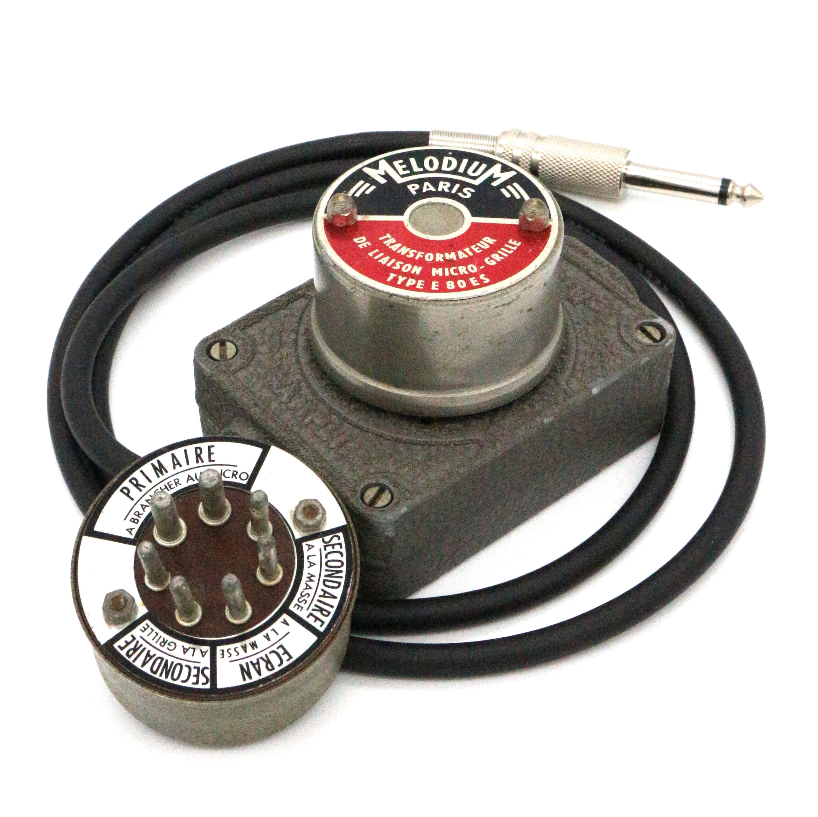

Parce que le circuit imprimé photographié sur ce site correspond à une version stéréo. Voilà. :wink:
Le + simple si il s’agit de connecter un micro dynamique symétrique 10 Ohms sur une carte son de PC ( pourquoi pas ?) est d’insérer un petit transfo de micro rapport 10 ou 20/1 en n’oubliant pas que l’entrée micro des cartes son est quelquefois stéréo, donc il faut strapper les deux points chauds côté minijack stéréo.

Ouaip, c’est celui que j’utilise sur Skype depuis pas mal de temps… Le fait est qu’avec 10 Ohms d’impédance de sortie le niveau est au ras des paquerettes, j’ai mis un petit transfo de fond de tiroir ( ptete ben un ptit audax genre transfo HP de vieux poste à transsistors ) son superbe et chaud et niveau + que correct.
Dans ce cas le transfo sert plutôt d’élévateur de tension que d’adaptateur d’impédance mais…
Faut un peu de niveau en tension pour attaquer une carte son de PC ( les micros à electret sont généreux ) donc un petit transfo 600Ohms / 10 Ohms ( valeurs loin d’être critqiues ) fera bien l’affaire.
Désolé, je n’ai aucune idée de le valeur de celui qui est planqué dans le socle de mon Melodium. Qui est un 50 Ohms symétrique évidemment.

je relance le sujet 20 ans plus tard ! Je viens d’entrer en possession d’un melodium 75a dont j’espère qu’il fonctionne.
Je n’ai qu’une expérience trrrrrès rudimentaire de l’électronique et me borne(haha) habituellement à souder des cables audio ou à bricoler des arduinos. Mais c’est en faisant qu’on devient faiseron.

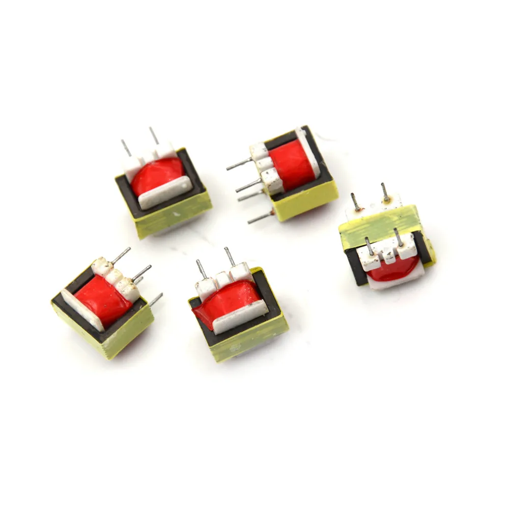

J’aimerais mettre un transfo au cul de ce micro afin de voir s’il fonctionne mais n’ayant pas de vieux amplis sous la main à désosser, il faut que j’en trouve un neuf. Comme je n’y comprends pas grand chose pour l’instant et que les prix vont de 10 à 200€, sauriez vous m’aiguiller ?
je trouve par exemple un transfo 1:36 chez Mouser ou encore un 1:20 chez Farnell (j’ai voulu mettre les liens des produits mais on dirait que je n’ai pas le droit :-s)
Est-ce que je vais dans la bonne direction ou je n’ai vraiment rien compris ?

Selon la lecture de cet ancien sujet, il est question d’un transformateur de sortie de poste à transistors, les liens que vous avez mis ne concernent pas ce type de matériel.
Utilisez plutôt un de ces modèles 8 Ω / 1’300 Ω si vous n’avez rien à récupérer sur une épave :
https://www.joom.com/de/products/665979262e576201c550d0f6
On peut déja le tester sans investir dans un transfo ,(le niveau sera faible) . Par précaution ne pas mettre en service ,par exemple ,le 48V fantôme d’une entrée micro de console . Choisir une entrée micro pour “dynamique” s’il y a le choix.
