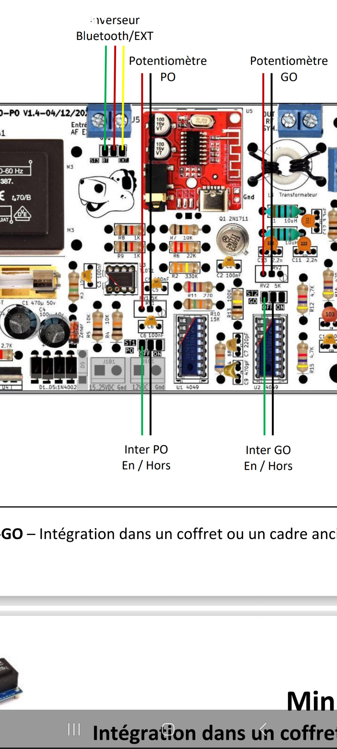

Concernant le cablage des interrupteurs pour go & po, il faut bien les raccorder en laissant le cavalier sur on ?

Les inters se substituent aux cavaliers … donc on les enlève.

Bonjour Pascal
Si vous câblez des interrupteurs pour valider les PO et les GO, ils vont se substituer aux cavaliers.
Vous devez donc les enlever comme l’a suggéré Laurent ci-dessus.
Reportez-vous à la documentation relative à l’intégration du MiniTx dans un boitier téléchargeable ici, page 10, vous y trouverez le schéma exact de câblage.
Oui, bien sur, vous pouvez diffuser un programme sur une fréquence PO et sur une fréquence GO en même temps, c’est l’un des intérêts du MiniTx, par rapport aux autres montages que l’on peut trouver ici ou là.
Vous trouverez des astuces pour effectuer les réglages les plus optimisés dans la documentation générale, pages 15 à 17.

Ce qui m’a mis le doute c’est le dessin de la doc ou l’on voit le raccordement sur les cavàliers.
Ce qui est un peu bête c’est qu’il faut dessouder les 2 potentiomètres bleus pour brancher les 5k extérieurs
Ce qu’on voit sur le dessin, ce sont les broches, pas les cavaliers…
Vous pouvez utiliser ces broches pour raccorder directement les interrupteurs dessus.
Pour les potentiomètres, effectivement, si vous avez décidé d’intégrer le MiniTx, une fois celui-ci câblé…

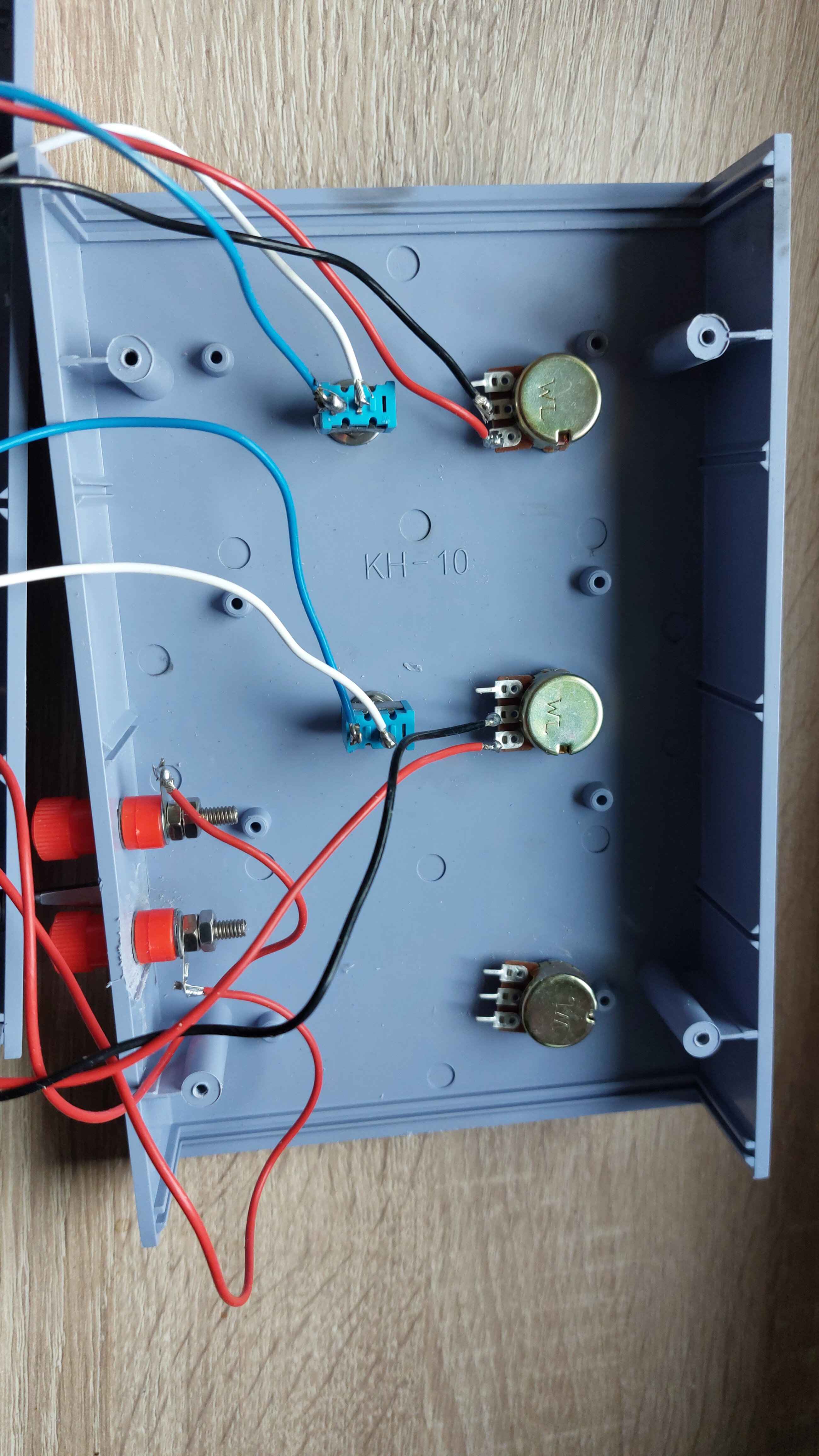

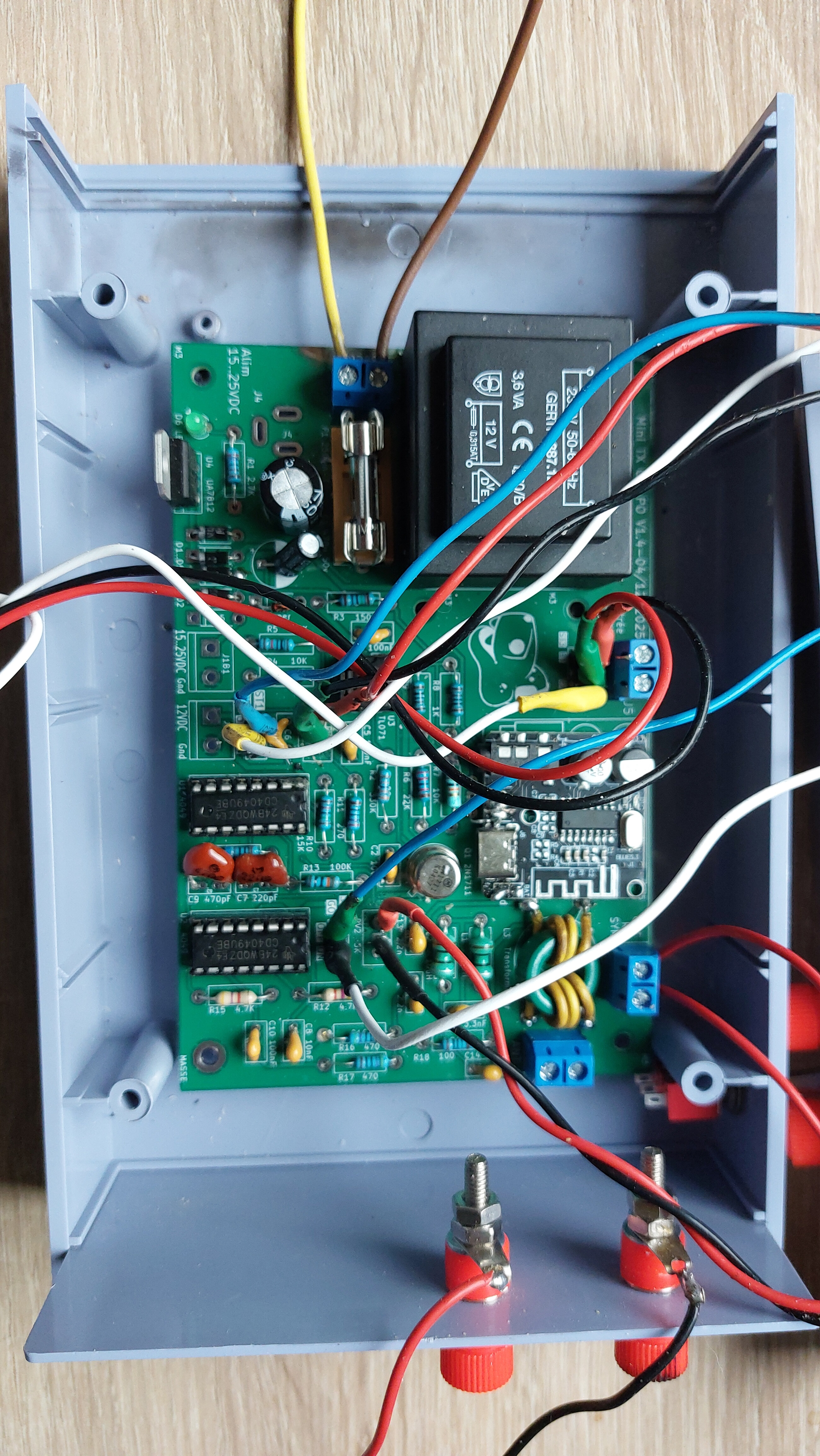

J’avais branché mon module sans intégration dans le coffret, la led du module Bluetooth bleue s’allumé, la led verte aussi.
J’ai voulu l’integrer dans un coffret en plastique.
J’ai cablé toutes les sorties, interrupteurs, potars.
J’ai refermé le coffret et boum ça a claqué, cc, disjoncteur de la prise qui saute, interrupteur chinois tout noir !
J’ai supprimé l’interrupteur, le module ne s’allume plus.
Le fusible est ok, le transfo aussi.
Quel composant a pu prendre une claque ?
Le triac ?
Dégouté !
dans le miniTx il n’y a pas de triac
consulter le guide de depannage qui est en ligne
Bonjour …
Un triac ??? sauf erreur de ma part (toujours possible bien entendu ! )
je crois qu’il n’y a pas de triac dans le MiniTX.
En dehors de ça, si tu as fait sauter je DJ de la prise,
il y a eu un problème sérieux côté primaire de ton transfo.
Quelque chose aurait pu bouger lors de la mise en boitier ???
Une photo de la chose pourrait aider.
Amitiés
Serge
Le plus vraisemblable est un CC au niveau des fils de sortie de l’inter secteur. C’est lui qui a fait office de fusible du coup.

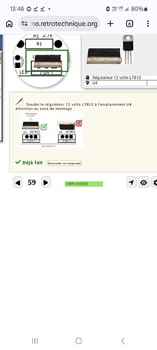

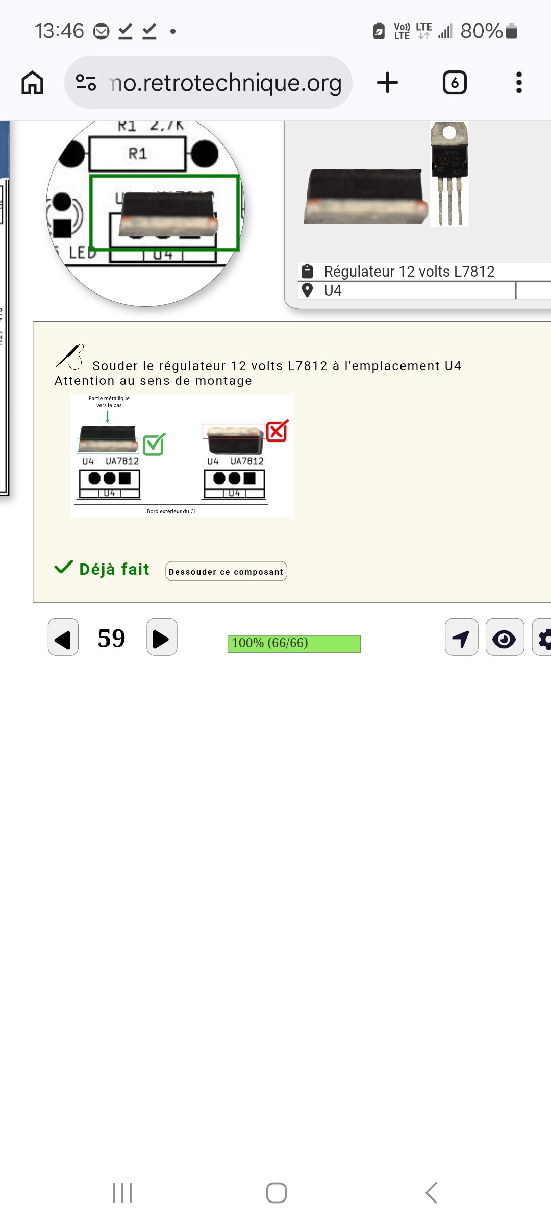

J’ai cofondu avec le régulateur de tension qui ressemble à un triac.
Je pense que les cosses d’un de mes petits interrupteurs a touché l’interrupteur de l’alim en refermant le coffret.

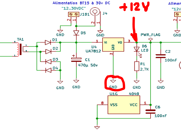

si c’est le cas probablement de gros degats sur la carte
les mos ont pas du apprecier
commence par verifier si le 12Vdc est toujours present
la mesure est a faire par rapport a la masse
