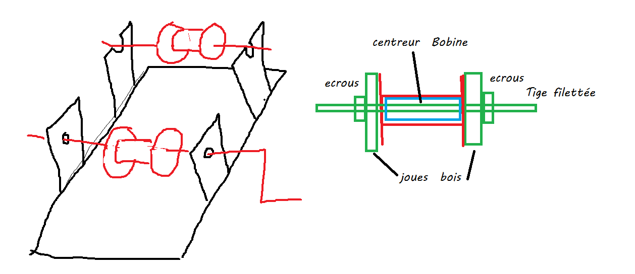

il te faut trouver un bobine receptrice pour pouvoir debobiner completment
cela se fait a la main pas de perceuse electrique le fil est trop fragile
un planchette bois et deux supports et une manivelle
il est tres important que les bobines tournent rond (centreur)
et que des joues en bois renforcent les joues carton de la bobine pour ne pas qu’elles s’evasent en cour de bobinage
sans cela cest emmelage des fils garanti et echec
lors du debobinge ne pas trop serrer les joues cela risque de bloquer le fil
Cette partie va devoir attendre le temps que je me bricole mon petit « rouet » à bobine HP :).

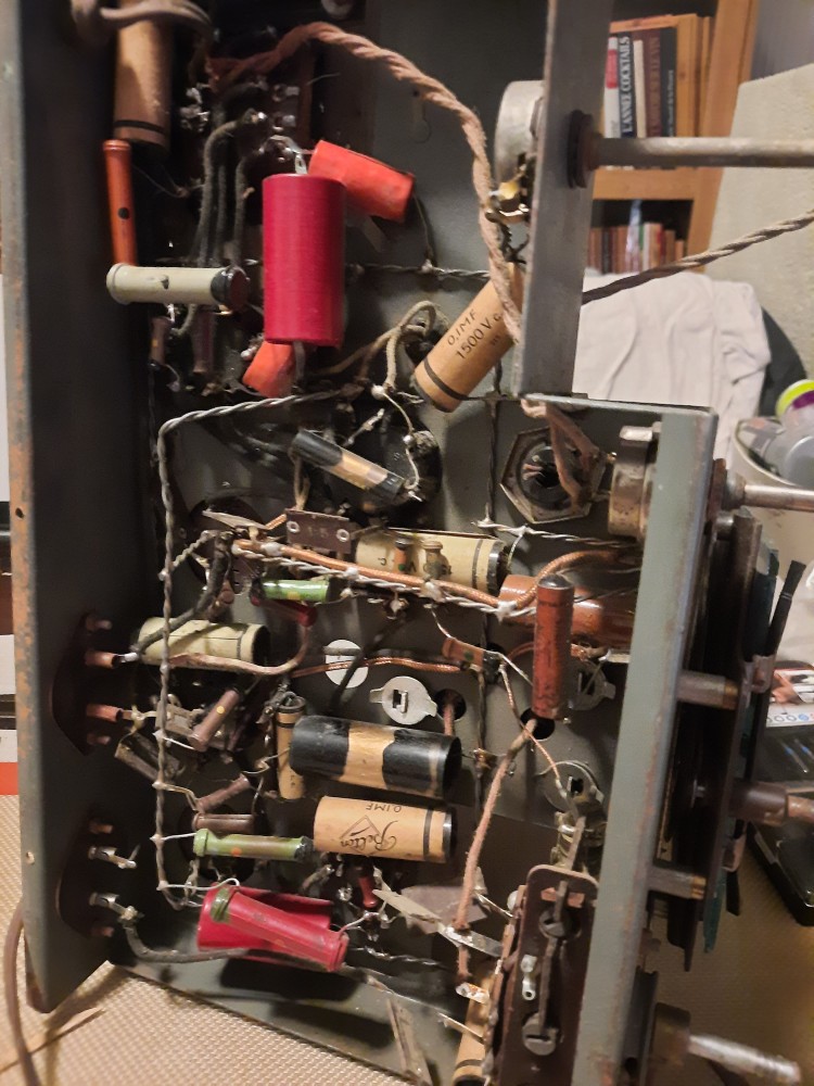

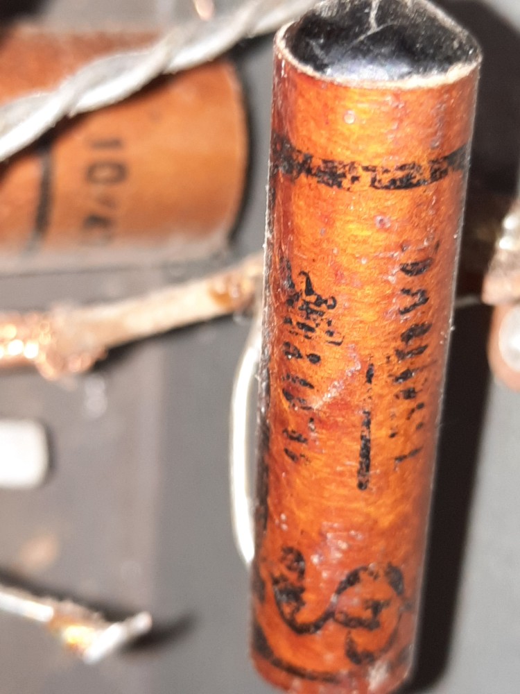

Pour les composants, si je ne me suis pas trompé, j’ai identifié:
Condensateur :
6x (papier ?) de 0.1MF 1500v
1x de 0.25μF 1500v
1x - 5/1000 1500v
1x 20 000 pF 1500v
2x - 16μF 500/550v
1x - 25MF 50/55v
1x - 25MF 25/30v
Le reliquat du tube alu avec 16 + 8 μf 500/550v (pas su retrouvé les remplaçants )
et un petit dernier illisible:
Le condensateur variable (poussiéreux) est testé autour de 8.xx μf

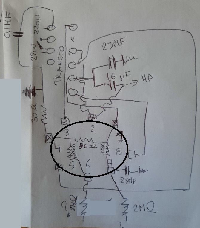

Autour de la 1883 et le transfo j’ai à priori quelque chose comme (désolé du croquis cochon refait 3 fois)
Je n’arrive pas à voir sur un autre des schéma des correspondances.

pour les capas des 450V suffisent pour remplacer les 1500V
et surtout ne pas tout changer a la fois > panne inextricable garantie
Dessouder une seule patte du condensateur, marquer l’endroit où il était soudé avec un feutre bien visible, tester le condensateur, le remplacer s’il est mauvais.
Procéder un à la fois.
Il est souhaitable de tester le courant de fuite de chaque condensateur avec l’alimentation HT du poste en mettant une résistance de 1k en série, mesurer la tension sur la 1K et en déduire le courant de fuite.
Pratiquement, éliminer tout condensateur dont le courant de fuite dépasse 1mA (1V // 1KOhms).
