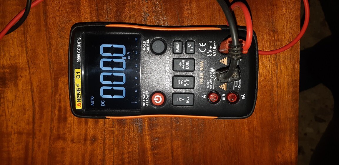

sans vouloir dénigrer ton petit bijou, j’ai reçu hier celui-ci:
je dois dire que pour 30€ on a un appareil assez étonnant:
afficheur en négatif pratique pour les gens qui comme moi ont mauvaise vue (visible dans l’obscurité), bar-graphe simulant une échelle analogique, double affichage et sélection auto des calibres: plus de commutateur rotatif, Fonction NCV pour détecter les cables électriques dans les murs, on ne peux le nier ces chinois nous surprennent par leurs innovations!

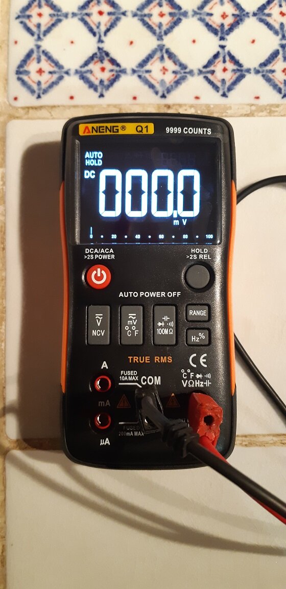

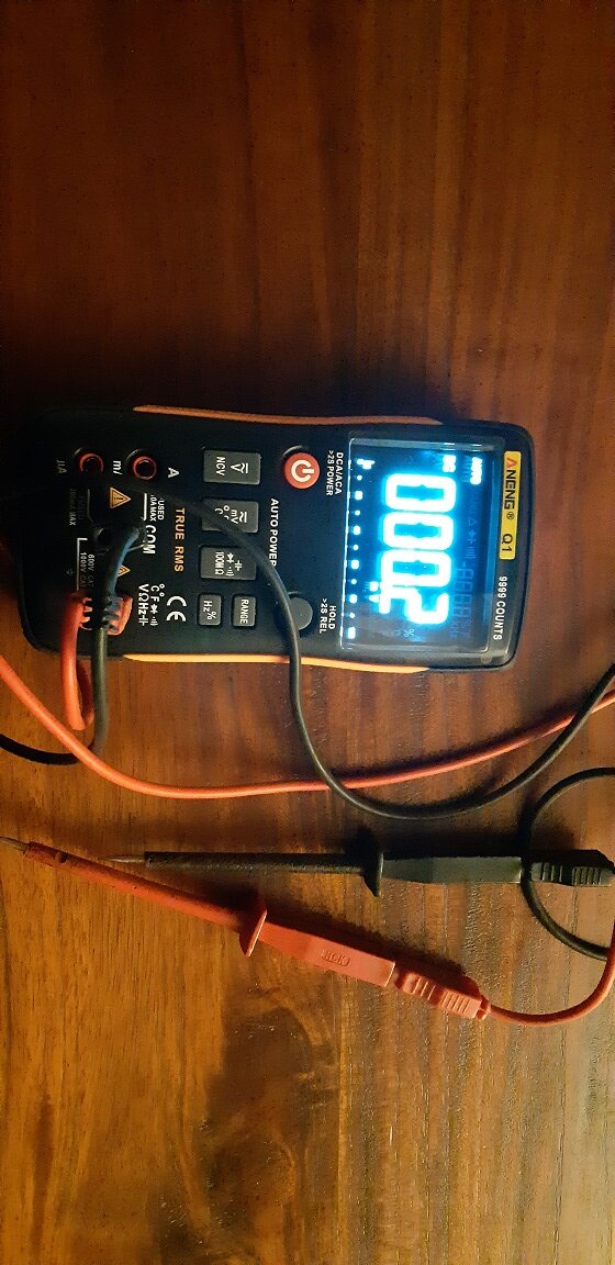

J’ai reçu hier mon multimètre ANENG Q1 qui semble correctement calibré côté « tensions » en faisant des essais avec mon alim numérique 0 à 30V.
Reçu dans un étui plus anti-poussière qu’anti-choc…avec ses 3 jeux de cordons dont un avec la sonde de T°.
Le premier jeu de cordons « basique » est inutilisable dans l’état…il y a un jeu énorme entre les fiches « banane » femelles du multi et mâles des cordons…et ce, malgré un ajustage des « bananes » mâles des cordons…pb remédié rapidement en reprenant les anciens cordons du Metrix en souffrance.
Appareil livré sans les piles…2 LR6 qui sont bien plus faciles à trouver que la 9V habituelle.
A part ça tout le reste semble OK, à voir donc dans le temps…
