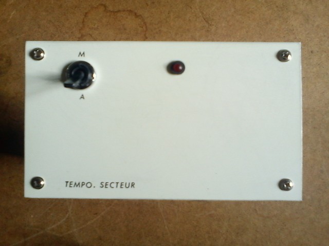

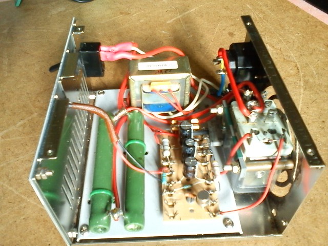

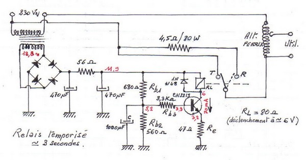

Ces coffrets sont très pratiques, en effet. Ci-dessous une tempo secteur réalisée il y a quelques temps déjà :wink:

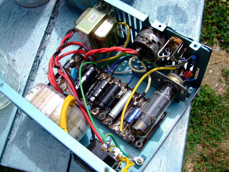

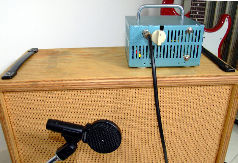

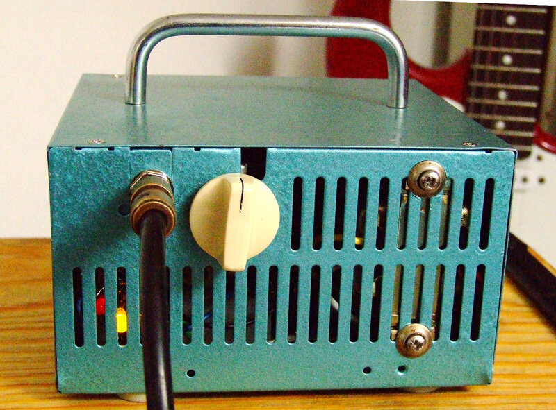

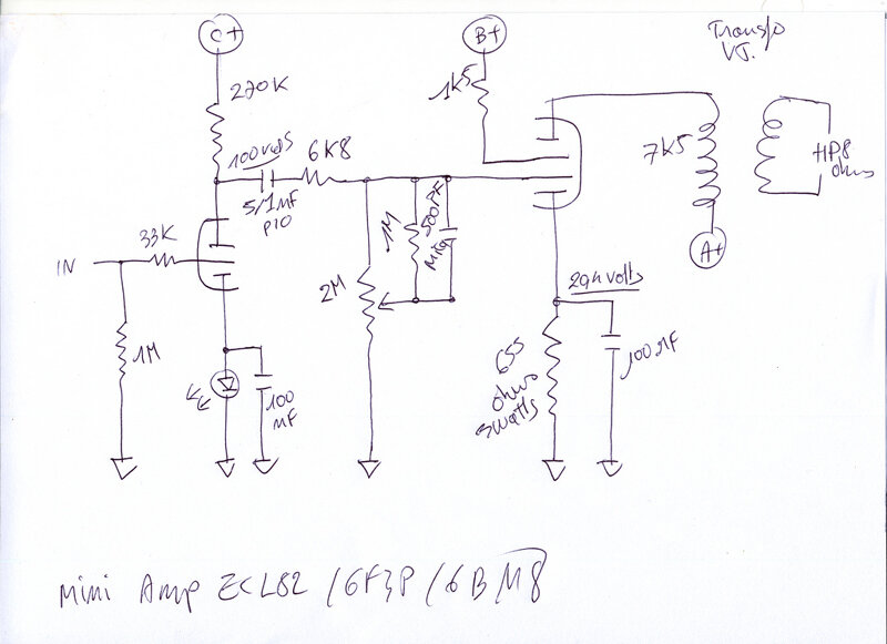

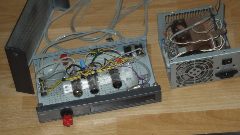

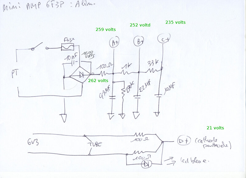

Hier soir en parcourant un forum dédier aux amplis guitare DIY je suis tombé sur un article ou un membre de ce forum présentait sa réalisation : en l’occurrence un petit ampli guitare a tube ECL82 dans un vieux boîtier d’alimentation de pc.
Je vous fais part des photos et des schémas trouvés sur ce forum.
Voici les schémas.
Bon bricolage !
Bonjour à tous. Jean-François, tu pourrais nous expliquer comment fonctionne ton retardateur ??
Bonjour Joël,
Mais avec plaisir :smiley: .

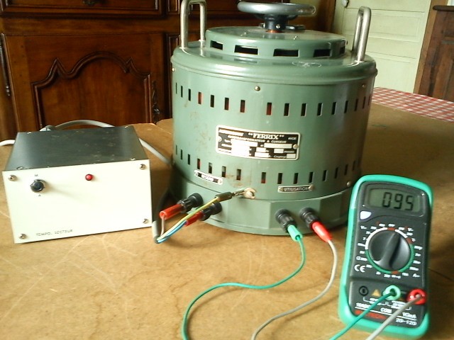

L’origine de ce schéma n’est pas de moi, mais de Pierre Werlé. Il faut rendre à César ce qui lui appartient. Je l’ai adapté à mon propre problème qui était le suivant: lorsque je branchais mon alternostat FERRIX, le secteur disjonctait.
Le principe est l’utilisation d’une résistance de puissance mise « en » puis « hors » service par l’intermédiaire d’un relais dans le circuit d’alimentation secteur lors du branchement de l’appareil .
Lorsque l’on branche le système, le relais reste au repos pendant un temps « t » à déterminer par la formule qui va bien, ou au pifomètre (ce qui ne va pas mal non plus :mrgreen: ) car la réalité n’est pas toujours concordante avec la formule.
Cette constante de temps est fixée par la cellule 47K/470 µF, et porte le potentiel de base du transistor assez haut pour le rendre conducteur.
Pendant la période de repos du relais, la résistance de puissance de 6 Ohm se trouve en série dans le circuit secteur d’ alimentation de l’alternostat (ou toute autre charge).
Au bout de la constante de temps, le transistor se met à conduire et alimente le relais qui bascule sur le contact travail.
Le contact travail court-circuite la résistance et la charge est alimentée directement.
Bonne journée :wink:
J-F.
Merci pour ta réponse, JF. Je connaissais le probléme de la disjonction à la mise sous tension du Variac. Certains mettent une varistance. Ce montage est effectivement intéressant . En plus, il est simple, et on peut faire ça avec des fonds de tiroirs. Je copie ce schéma pour le mettre de côté.Merci encore pour tes explications.
PS: en regardant le schéma de plus prés, il ne me semble pas que la constante de temps soit effectuée avec les éléments que tu indiques ???
Effectivement, j’aurais plutôt dit le condensateur C de 1000uF et les résistances Rb1 et Rb2.
Mais bon…
Amitiés
Serge
Bien vu, Joël et Serge (y’en a qui suivent :smiley: ).
Je suis reparti d’un brouillon, au lieu de vérifier mon schéma. J’avais fait plusieurs manips, à l’époque, pour modifier la constante de temps.
Je viens d’ouvrir le boitier; les valeurs des résistances sont correctes par rapport au schéma. Par contre le chimique est de 470 µF au lieu de 1000. C’est surtout sur la valeur du chimique associé à la résistance de base (3,3k en l’occurrence) qu’il faut jouer pour la constante de temps. Si on joue sur les résistances du pont, on risque de faire claquer la jonction base/émetteur du transistor.

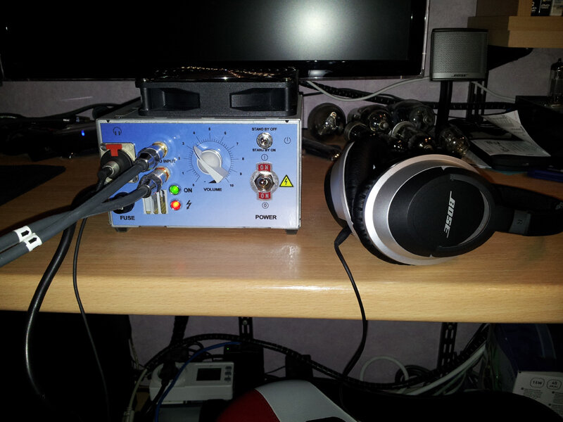

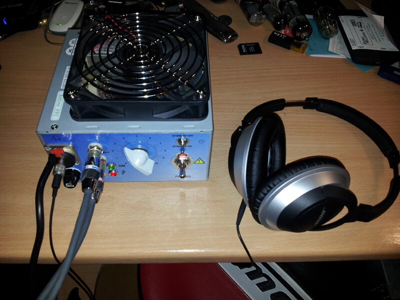

Ça y est !!! Le voilà enfin terminé ! Il fonctionne parfaitement, le son est très bon et bien équilibré et la puissance est au rendez-vous pour un casque Bose de 32?. Le ventilo est totalement inaudible lorsque l’on a le casque sur les oreilles sans signal en entrée. Sans le casque, on entend un très léger souffle du ventilo ce qui est tout a fait normal. Plus tard je verrai pour construire un petit pré ampli ligne a tube dans ces boîtiers que je trouve vraiment pratiques. Ce projet étant terminé, je vous joins le schéma en pièce jointe mais celui-ci n’est pas vraiment nouveau puisqu’il s’agit du schéma de l’ampli casque a tube EL84 de chez Elektor que j’avais réalisé récemment et qui se trouve dans cette même rubrique.
Bon bricolage et surtout bonne soirée !
Eric.
