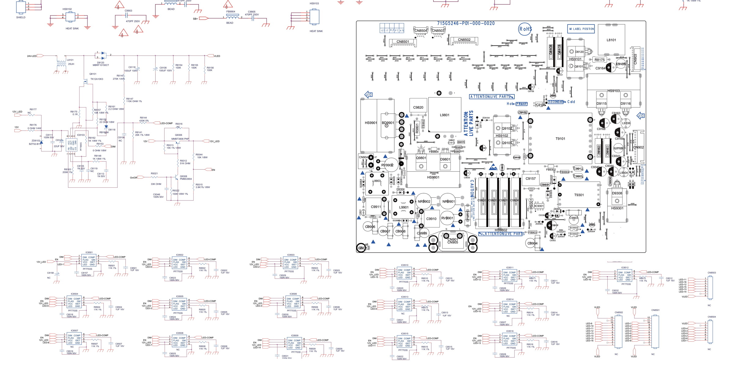

Alors cela y ressemble pas mal mais la ref n’est pas la même :
Quelle est cette référence ? Elle est nécessaire pour tenter d’avoir le schéma
La référence sérigraphiée sur la carte est 715G6795-P01-000-002H (c’est un produit sous licence SHARP) :
https://elektrotanya.com/oem_715g5246-p01-000-0020_[sch]_sch.pdf/download.html
Mais je ne parviens pas à télécharger les schémas.
J’ai réussi à télécharger le schéma (merci Clopos pour le lien)
Merci j’ai plus qu’à bosser pour trouver d’où vient ce blocage de démarrage.
A bientôt avec j’espère avoir trouvé, je regarde en pointillé après le travail.

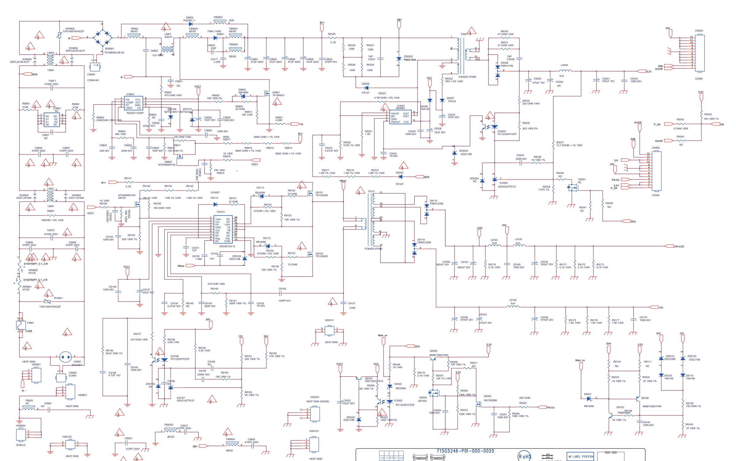

ATTENDS !
j’ai une version plus grande et plus complète à voir sous ce lien
(cliquer sur l’image puis clic droit « enregistrer l’image » ou « copier l’image »)
Réduction du schéma en deux images
Aux dernières nouvelles et d’après les spécialistes d’un autre forum, la carte prise en photo par Neck75 est une 715G6795 et Il n’y a pas de schéma pour cette carte qui n’a rien à voir avec la 715G5246 du schéma publié

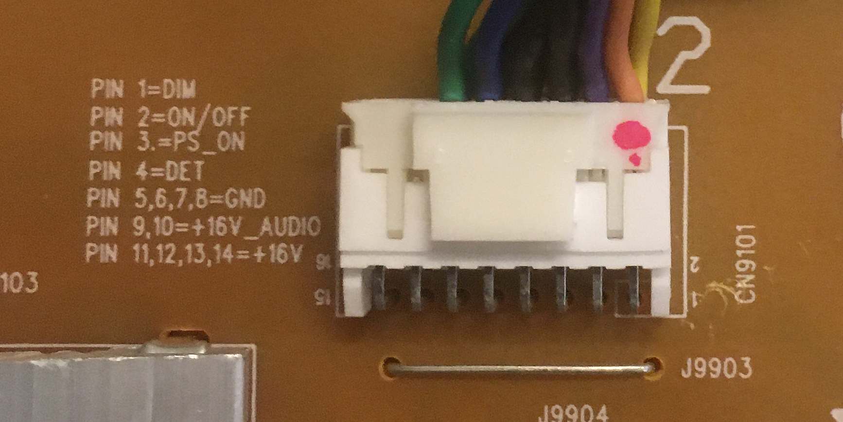

Sinon, petite galère : test des composants les plus susceptibles de défaillances : je commencerais bien par les 2 longs condos… Puis les transistors de puissance. Avec un multimètre, mesurer les tensions devrait être significatif. Je me souviens que sur une carte du même genre, c’était un petit relais qui était en panne. Il faisait bien le clic mais il y avait un faux-contact en sortie ou un phénomène proche. Une fois remplacé, le TV était reparti.
@ neck75
Peux-tu faire une photo plus nette de cette portion de la carte ou nous en copier les indications ?
J’aurais tendance à lire (? = incertain) :
PIN 1 = D/W (?)
PIN 2 = ON/OFF
PIN 3 = PS_ON
PIN 4 = DET
PIN 5, 6, 7, 8 = GND
PIN 9, 10 = +16V_AUDIO (?)
PIN 11, 12, 13, 14 = +16V (?)
Hello,
J’y étais presque !
Voici ce que j’interprète à valider par les experts bien plus calés que moi.
PIN 1 = DIM (en anglais, ce terme désigne la variation de luminosité)
PIN 2 = ON/OFF
PIN 3 = PS_ON (commutation du Power Supply = source d’alimentation ?)
PIN 4 = DET (détection)
PIN 5, 6, 7, 8 = GND (masse)
PIN 9, 10 = +16V_AUDIO (alimentation de la carte son)
PIN 11, 12, 13, 14 = +16V (alimentation 16 volts)

Regarder sur le schéma la circuiterie du signal PS-ON. C’est ce signal qui « réveille » l’alimentation.
1- Pas de tension 5V STBY, elle doit être faite sur la carte mère.
2- Pin 2 ON/OFF => commande du rétroéclairage.
3- Pin 3 PS/ON => commande … ?
Le +16V et 16V_AUDIO sont présents en veille et en marche ???
Sur la TV, led en façade ?
A aucun moment le retro-éclairage fonctionne même un court instant ?
En déconnectant uniquement CN9101 (bien sur pas sous tension), le deux 16V sont OK ?

c’est vrai j’ai pas testé la pin 1.
Pour le 16v cela m’a surpris.
oui il y a une led qui est rouge fixe quand on a mis en marchepuis s’éteint quand on éteint.
Non je ne vois pas de rétroéclairage même fugitif.
